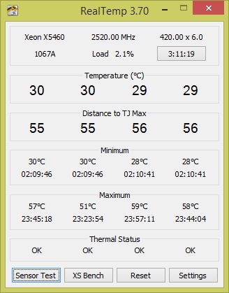

Регистрация: 07.12.2010
IdeaFix
После ГТА5 и установки tjmax85 у меня X5460 вот так показывает
темпа.jpg [ 47.02 КБ | Просмотров: 1711 ]
