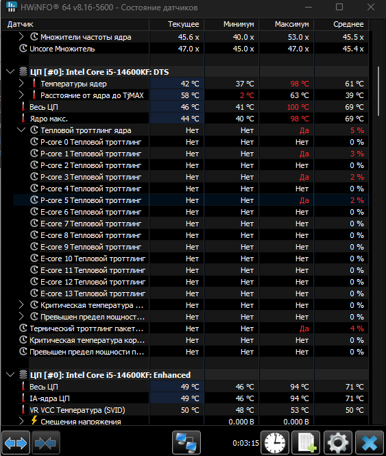

Добрый день. Собрал комп на 14600kf. В качестве охлада осталась башня deepcool ak620 (по характеристикам подходит), но во время теста кэша памяти температура подскакивает до 100 и показывает тротлинг.
Снимок экрана 2025-06-28 232608.png [ 79.21 КБ | Просмотров: 15370 ]
Что-то не так или это норма? Говорят, что это нормально, так как не в стресс тестах такого не будет.
Ryzen 5 5600x с отключенными лимитами с AK620 греется в AIDA64 до 80 (50-100% оборотов одинаково).
Причем пробовал жидкий металл - не помогает ни на градус.
Возможные причины по моему мнению:
1. Кривая пятка (производитель сам заявлял, что она выпуклая, но я об этом не знал)
2. Непрямой контакт тепловых трубок (имеется толстая пятка)
3. Кривой прижим, так как башня тяжелая, а держится на пружинах

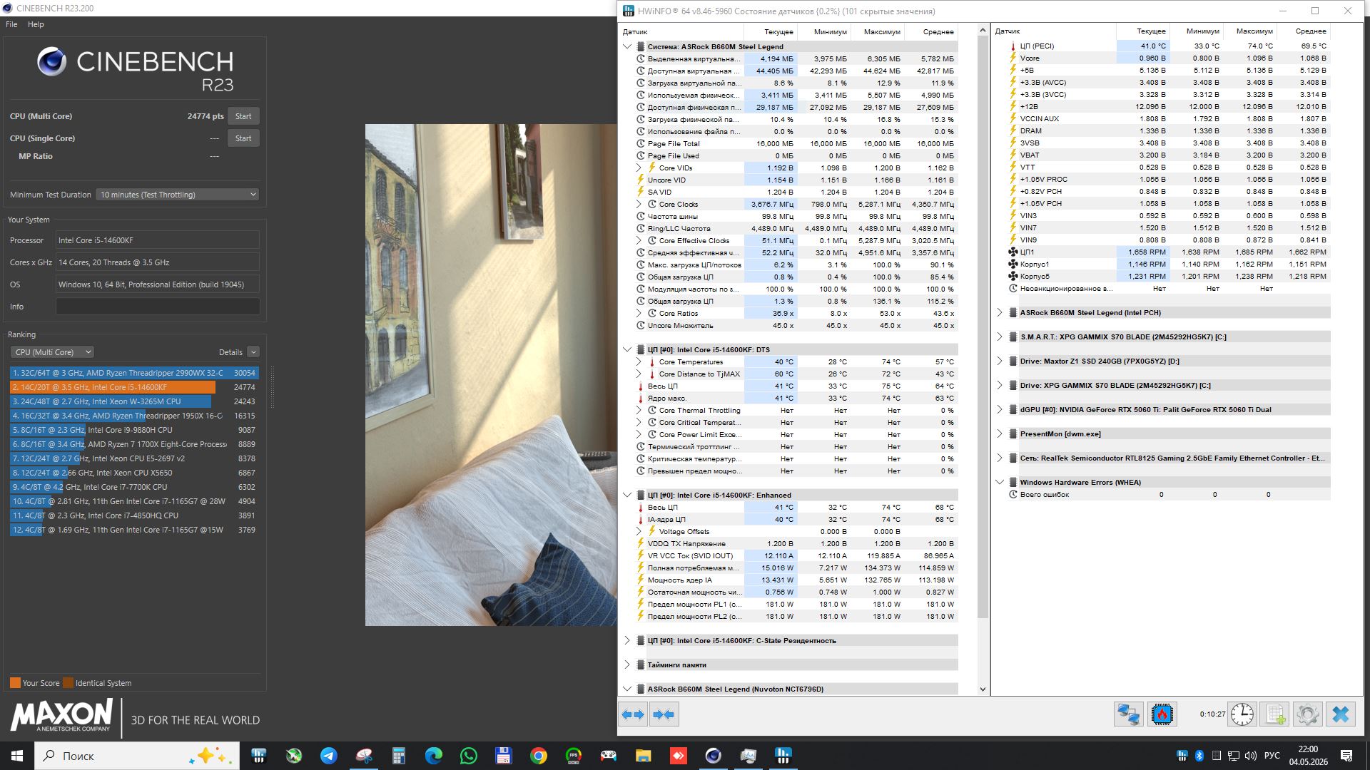

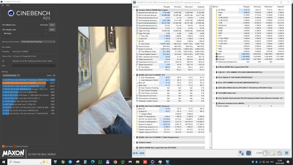

Приветствую! Решил поделиться своим результатом настройки i5-14600KF на B660M Steel Legend (BIOS v.16.xx).Удалось добиться полной производительности на аномально низком вольтаже под обычным воздухом (SE-226-XT). Система в таком режиме стабильна с 1 января (пройдена куча AAA: Crimson Desert, Pragmata, RE4, Death Stranding 2).Результат CB R23 (10 min): 24774 ptsМониторинг (Avg): 1.068V / 114W (134W max) / 67°C (74°C max)Настройки: Offset -100mV, LLC3, AC/DC 0.20 / 1.10, IA CEP Disabled.Память: DDR4 3591 MHz CL16-20-20-32 CR1 (tREFI 65535, tFAW 16).WHEA: 0
Снимок11.JPG [ 332.19 КБ | Просмотров: 11065 ]
Регистрация: 06.02.2020
Откуда: Кинешма
Фото: 269
Dantist12345 Не плохо, у меня 12700 без ограничений после оптимизаций чз бивис в рез-те которых 1.05в при нагрузках и пл 125Вт, кулек намного хуже вашего, дешманский king 120se
test.png [ 118.71 КБ | Просмотров: 10755 ]
