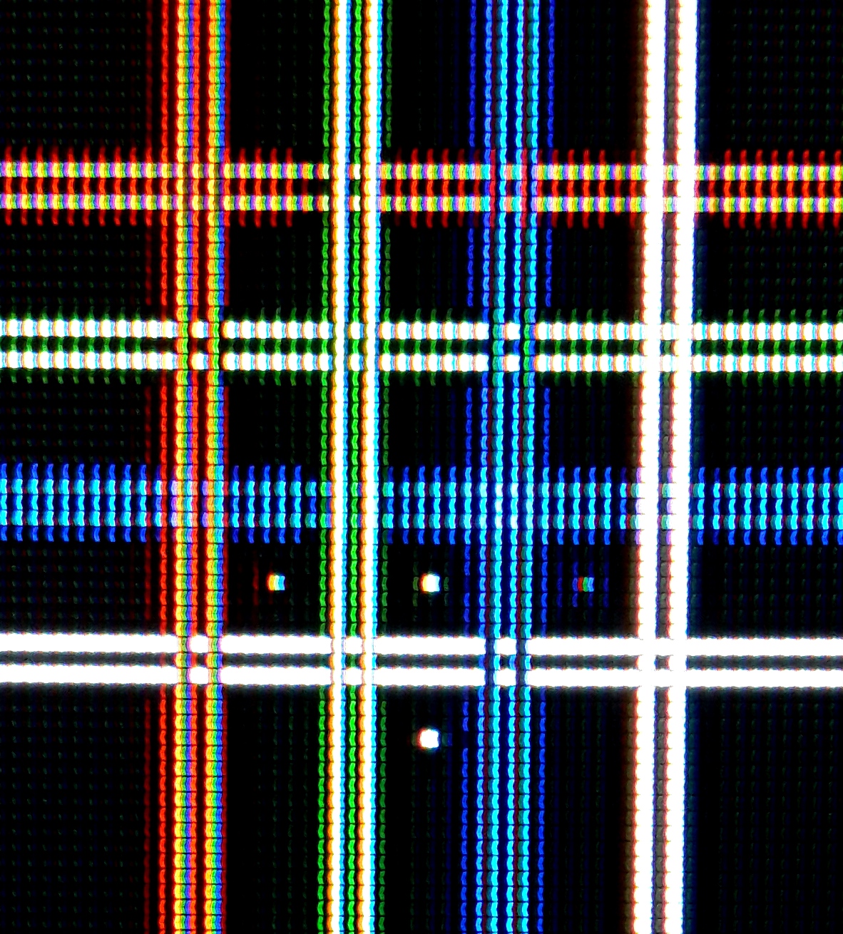

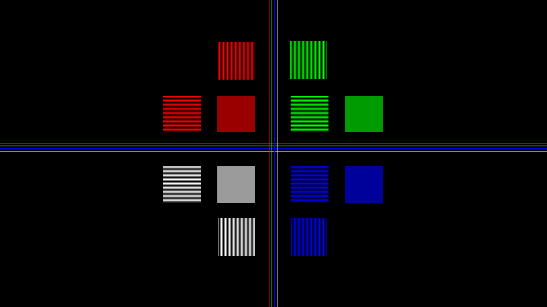

Astartes писал(а):
Что не делайте, всё равно будет каша вместо букв. Размывает их, помимо прочего, большая диагональ экрана:
Вижу, у тебя радеон 6850, вот если-бы ты использовал кабель DVI-HDMI, телевизор отображал-бы тескты и тонкие линии нормально (не будет паразитного свечения соседних субпикселов). Есть переходник DVI-HDMI? Будешь приятно удивлен - телек будет отображать так-же четко как и твой 27" монитор ;)
Сделай макроснимок центра тестовой картинки в различных вариантах подключения. Картинку надо отображать в полноэкранном режиме (т.к. она в размере 1920х1080)
test1.png [ 13.55 КБ | Просмотров: 604 ]
i7-13700K@5,4GHz - ASUS Z690 Hero - 64GB Fury@6400MHz CL32 - Palit Gamerock RTX4090 24GB@~3/25 - 970EVO+ 1T - 870QVO 2T - 2x4T Barracuda RAID0
Регистрация: 03.09.2008
Откуда: РФ
Фото: 4
Кажется наш оффтоп переходит все границы дозволенного=)
Переходника нет, могу лишь сравнить DVI-DVI и HDMI-HDMI подключение 27" Benq к HD7850 (никаких дополнительных нюансов подключения не появилось/исчезло же между ней и 6850?).
27" Benq, HDMI:
27" Benq, DVI. Тут, кажется немного фокус поехал, поздно заметил, переделывать уже не буду:
27" Benq, VGA:
32" LG, HDMI. Руками выключил все улучшайзеры, которые смог найти:
#77#77
32" LG, VGA (PC). Все улучшайзеры в этом случае сами переходят в выкл состояние, плюс явно вырубается что-то, не представленное в настройках:
#77#77
Разницы между DVI и HDMI на 27" мониторе я не увидел. С ТВ всё сложно, при HDMI подключении картинку портит явно сам телевизор (судя по полосам на квадрате, он почему-то масштабирует изображение), при подключении через VGA (PC), откровенный криминал пропадает, но всё равно жесть на экране. На VGA-подключение это не списать — Benq при таком подключении никакие засветы не даёт. Возможно мой телевизор сам по себе не очень (LG 32LS560T, если что) и просто не умеет выдавать адекватную картинку с ПК, но в любом случае, 32" для FullHD в текстовом сценарии — это слишком много, искажений не избежать. У вашего друга с телевизором для Ворда, на мой взгляд, либо "правильный" телевизор, либо низкие стандарты=)

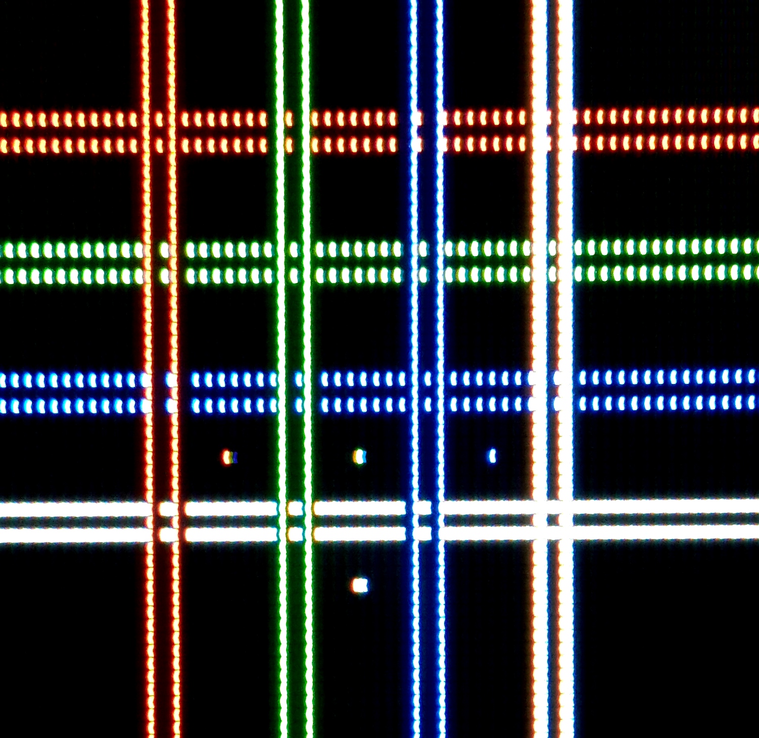

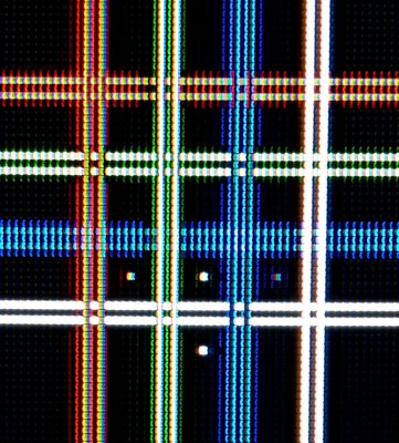

Astartes
Все ожидаемо, на твоем телевизоре тихий ужас - линия толщиной в 1 пиксел "расширяется" до 5 пикселов. паразитное свечение. Сейчас выложу свои снимки.
1) Телек LG 42LD420 (IPS) DVI - картинка безупречная, как на мониторе. На NVIDIA для получения чистого DVI нужно пропатчить реестр - руками вписать EDID телевизора. В случае с Radeon достаточно использовать кабель DVI-HDMI и вырубить overscan ;)
2) Телек LG 42LD420 (IPS) HDMI - а вот в этом режиме все так-же плохо, как у тебя
Можно чуть подробнее, поиск ничего не дал.
Если карта GeForce, надо патчить.
Метод подробно описан тут: http://obrut-mra.livejournal.com/320137.html
он предназначался для отвязки звука от HDMI, но параллельно устраняет баг с изображением.
модель телевизора и карты в студию :-)
Уже сам нашел, но спасибо. Карта у меня интел, вот думаю, как интелу доказать что это dvi, а не хдми
Какое у тебя железо? Телек, кабель?
Думаю, многое зависит от платы. Когда-то я запускал свой 3770К на простенькой плате с чипом Н61 от GigaByte. Телек подключался к разъему DVI - все было четко, никакой мазни. Уже позднее, пробовал заюзать встройку на плате Z77X-UD5H все тем-же кабелем DVI-HDMI, фиг вам - мазня.
Если найдешь способ - не забудь поделиться :beer:
Мать z87 deluxe,
что-то мы в оффтопе в теме про процессоры хасвел малость :)
у нее dp, mini dp, и hdmi выходы, кабел hdmi-hdmi прямой и с переходником от minidp на hdmi пробовал. С середины яркости у линий начинают лезть соседние цветные пиксели, не отключаются улучшайзеры резкости и динамической подсветки. Телек лед pva скайворд китайский, 50 дюймов
Интересно что под хп все путем, но звука по хдми нет.
Хотя нет, под хп все также, просто сама картинка под хп другая, более четкая и приятная для глаза, но вертикальные однопиксельные линии при добавлениия яркости добавляют белого(тоесть все три субпикселя начинают светится, а соседний пиксель начинает светиться соответствующим основным цветом. Возможно так достигается просто большая яркость.
Еще прикол что горизонтальные однопиксельные линии в принципе ведут себя аналогично, но подсвечивается не соседний пиксель, а вторая половина основного пикселя, так как все пиксели по вертикали разделены на не равные верхнюю и нижнюю части и яркость изменяется сначала в одной половине пикселя, а потом в другой, фактически по вертикали пикселей в два раза больше, чем разрешение у матрицы, но при этом градаций яркости у каждой половинки меньше.
Это просто искажение (упрощение) сигнала по HDMI. Нужен чистый DVI. Все точно так-же, как на моих макроснимках. Лучше продолжать в ЛС
