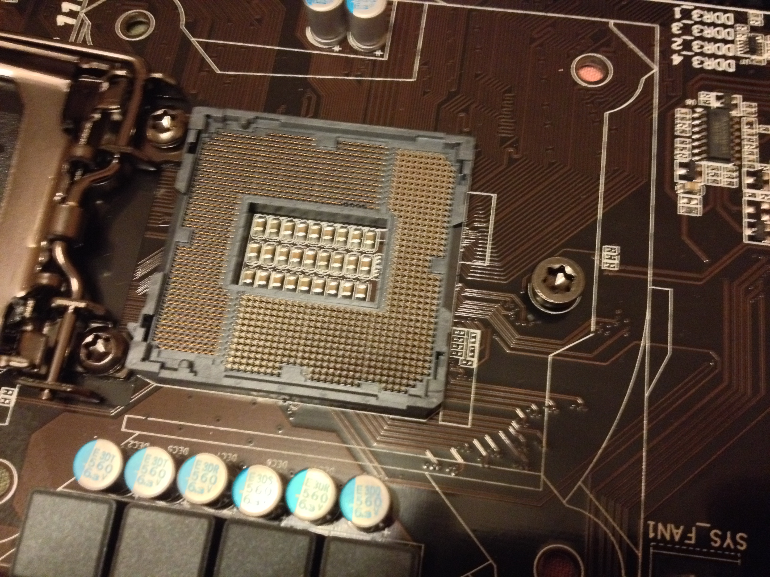

На сокете 1150 сломано 4 ножки. Если я правильно разобрался, это контакты AJ13 (VDDQ), AJ14 (VSS), AJ15 (VDDQ), AJ16 (VSS). На сколько критично их отсутствие?
IMG_0170.JPG [ 2.57 МБ | Просмотров: 5168 ]

Сергей
Не критично.

Спасибо, maco. Подскажите, пожалуйста, а за что эти ножки отвечают? Просто решил продавать мат. плату, надо же объяснить человеку что да как. Заранее благодарен!
Регистрация: 04.10.2004
За силовые контакты, которые дублированы.

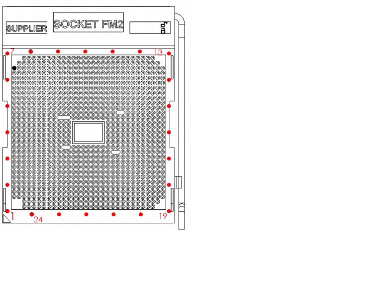

Добрый вечер. Подскажите пожалуйста, отломал ногу на FM2 пока выпрямлял: чем грозит? Схему так и не смог найти ((
верхняя ножка в первом ряду слева: A29
fm2.jpg [ 118.62 КБ | Просмотров: 4825 ]

Dart-s писал(а):
типа канал сам собой восстановится?
Нет :).
Везение связано всего лишь с тем, как именно будет детектироваться сигнал синхронизации в реальном устройстве. Вам никто не запрещает заглянуть в документацию и почитать, чем характерен обсуждаемый сигнал.

Аналогичная история с сокетом FM2 - отвалилась та же ножка. Как у Вас разрешилось в итоге - работает? Перепаивали или оставили?

umbertinyo писал(а):
Процессор AMD Athlon 64 X2 4800+ 2500MHz/1024Kb/HT AM2 ножка отламалась :-(
Вставил в материнку,работает вроде,но вопрос к знатокам такой: нести его паять к мастерам или без этой ножки он будет работать?
Вот схема :
Помогите народ.
Хотя похоже, что у umbertinyo закралась ошибка в идентификации ножки. Судя по верхней фотографии, отвалилась первая ножка справа в первом снизу ряду: AL29 - если смотреть на сокет. По идее ножка отвечала за работу с памятью: DRAM Differential Data Strobe.
"With the Differential Data Strobes design, DDR2 uses the intersection between the DQS and /DQS signals as a reference for data transfer. Any skewing has an adverse consequence on the timing accuracy and potentially creating artificial DQS-DQ skew. The memory controller will move the Data (DQ) signals by synchronising with Differential Data Strobes (DQS), which in turn tracks the System Clock"
Потренируйтесь в пространственном мышлении :lol:.
По фото отлично видно, что отсутствующий вывод - AJ1.
