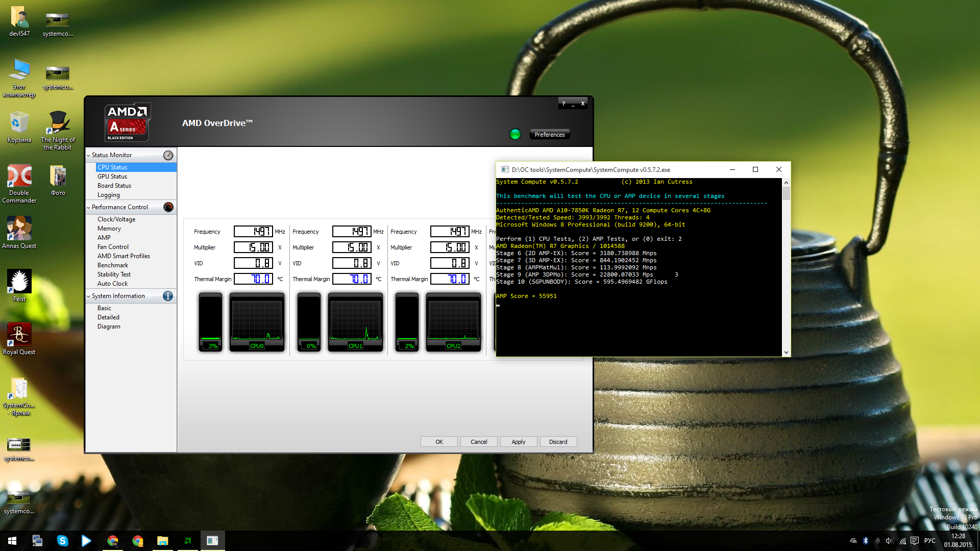

Могу пока тебе предложить вот это: http://www.overclock.net/t/1329409/upda ... e-v0-5-7-2
Вот мой старый результат на 4000/2200/1108:
systemcompute_1108_windows10.png [ 1.11 МБ | Просмотров: 971 ]
Хрень это всё, что там Иван рекомендовал? По его таблице из тестов для выявления нестабильности лучше всего подходит HWBOT Unigine Heaven Benchmark (кстати я его на дискретках использую, милое дело для выявления нехватки напруги и вообще переразгона), вот его и используй. Выдумывает постоянно какие-то велосипеды четырёхколёсные.
Из интересного отмечу, что не блеснули синтетические стресс-тесты видимо, причиной таких результатов является реализованная в драйверах защита.
А то ведь есть уникумы что скажем бубликом тестируют, и у них "всё работает".
