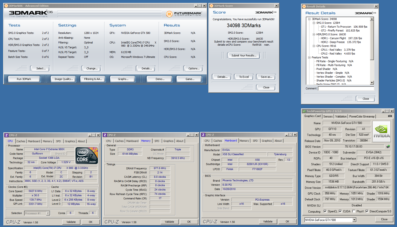

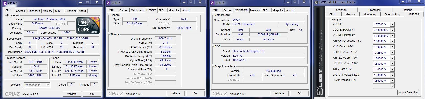

Регистрация: 03.12.2010
mmik83 писал(а):
ну тогда выручайте, подскажите с примерными настройками с 980-ым частот и напруг qpi и uncore
вот что у меня сейчас работает.
а вообще,так тоже можно на "старичке" 980X побегать...
