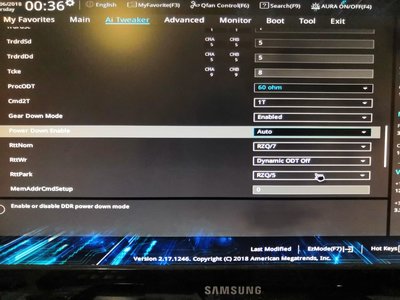

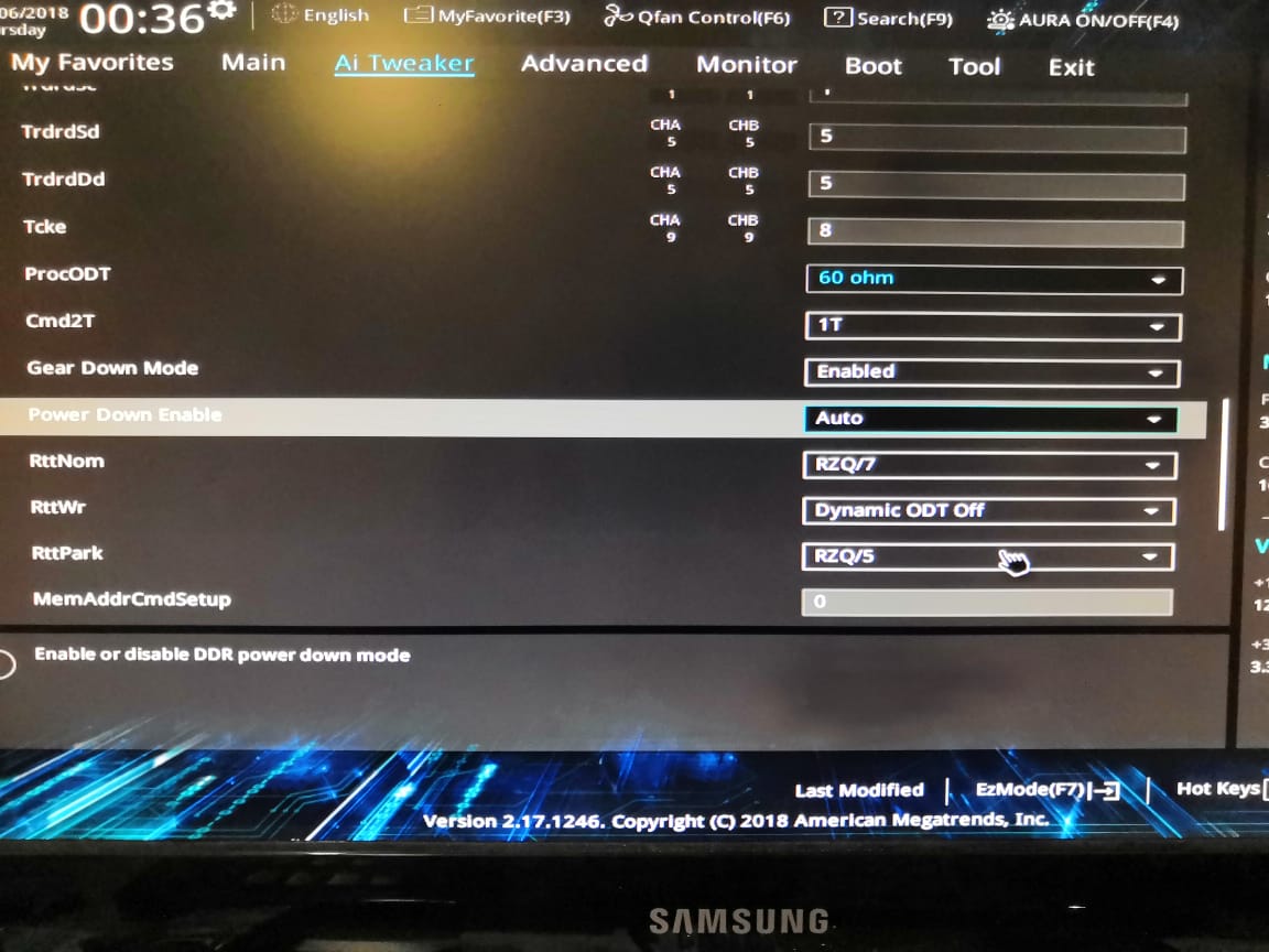

Добрый день, помогите разогнать память. Выставить и стабилизировать тайминги.
Текущие настройки:
VDCCR SOC Voltage 1.1
DRAMM Voltage 1.405
VTDDR Voltage 0.702 (auto) -- пробовал выставлять +0,02
VPP_MEM Voltage 2.5 (auto) -- пробовал выставлять
Digi + VRM -> VDDCR SOC Load Line Calibration High
CLDO VDDP voltage auto
Тайминги: 18-20-20-20-38-60 - остальное в авто.
При снижение таймингов появляются ошибки в тесте, остальные тайминги не знаю какие вручную вбивать. Пробовал те что в калькуляторе выдаются, либо приводит к не запуску, либо к ошибкам. VTDDR Voltage пробовал выставлять +0,02. VPP_MEM Voltage пробовал выставлять 2,52. DRAMM Voltage проверял шагами от 1,35 до 1,41. CLDO VDDP voltage пробовал выставлять 927, 928, 929.

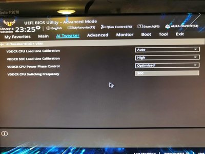

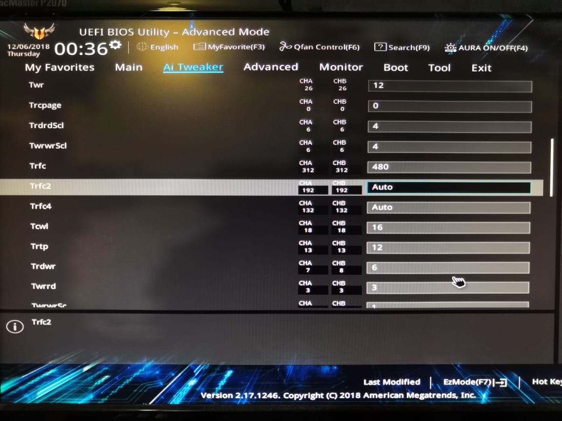

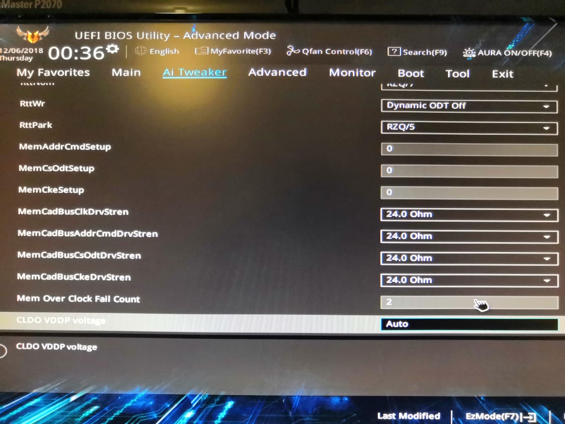

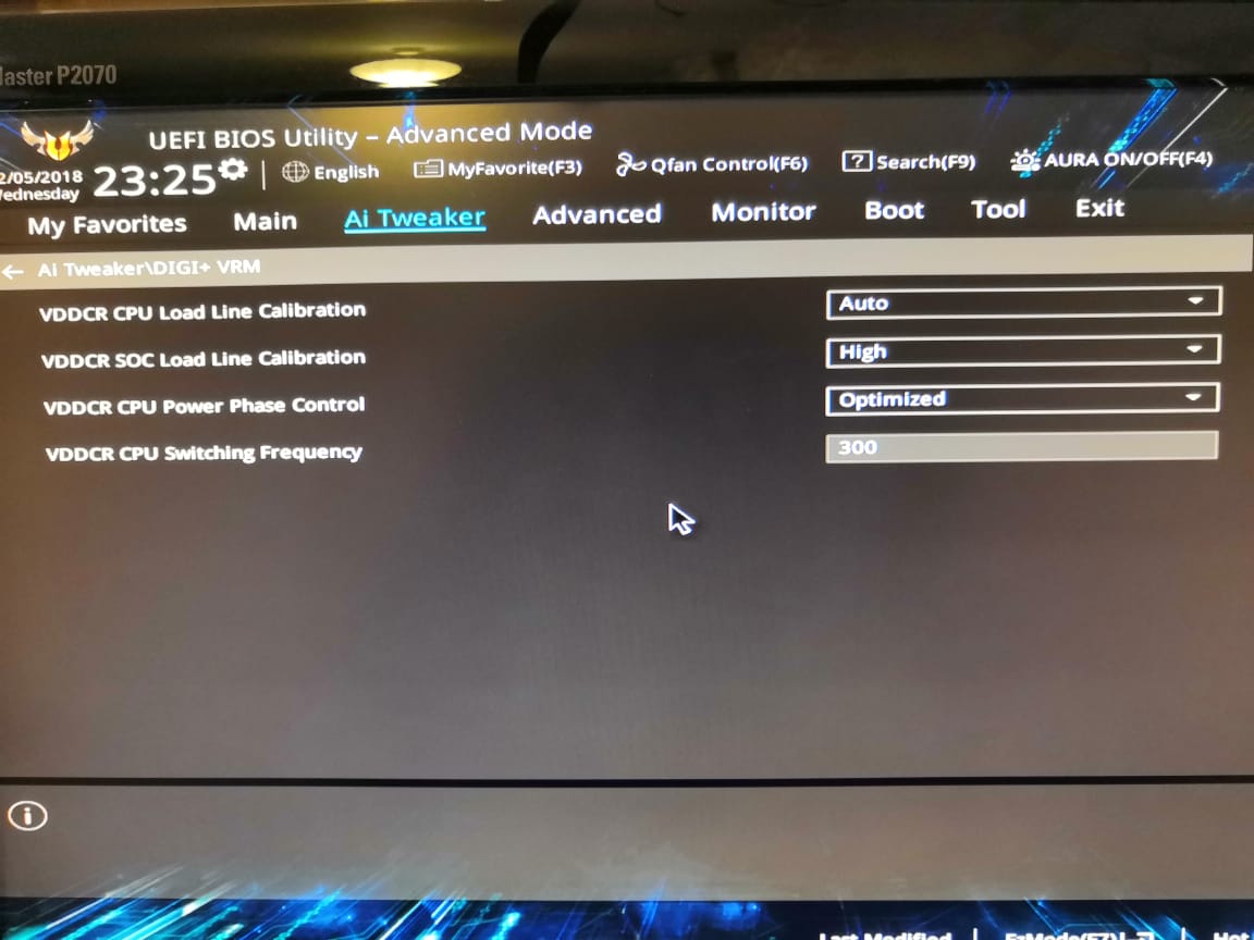

Регистрация: 16.10.2018
RAST писал(а):
ЛЛК по калькулятору поставил.
а где в калькуляторе ЛЛК отображается. Несколько параметров в RTC не отображаются, либо называются как то пдругому, оставил в авто.
в ТМ5 ошибки и в бсод уходит

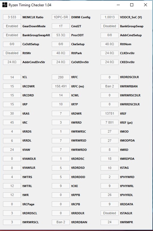

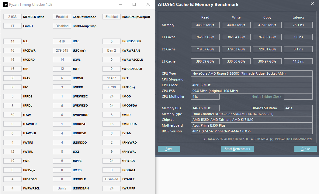

Регистрация: 17.03.2018
Что еще можно подровнять в этой памяти?...
чтоб стало лучше что ли
1321111й.png [ 142.46 КБ | Просмотров: 929 ]
123123.png [ 168.32 КБ | Просмотров: 929 ]

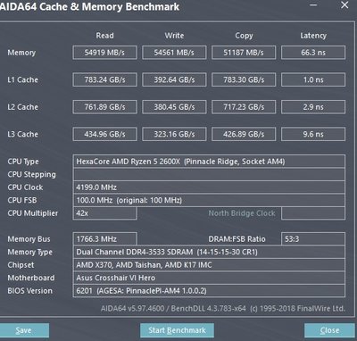

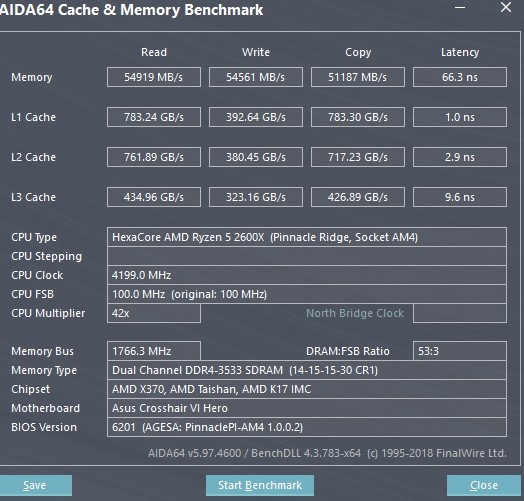

Регистрация: 01.05.2018
Всем привет ! Поменял 1600 на 2600Х, и решил подразогнать память еще выше. Вот чего пока добился, но через 59 минут теста в Аида 64 крашится тест памяти.
Можно ли считать стабильным такой разгон ? Напряжение на памяти 1.44 V
Тестмем не пользуюсь, так как он может гонять долго, а в Аиде ошибки вылазят сразу, если они есть, и можно ли еще как то улучшить разгон ?
Еще не понял одного, почему в HWmonitor показывает минимальную частоту процессора во время теста 4200, а максимальную 4400 ??? :shock:
тайфун-1.jpg [ 155.15 КБ | Просмотров: 875 ]
3533.jpg [ 84.09 КБ | Просмотров: 877 ]
Aida.jpg [ 68.9 КБ | Просмотров: 877 ]

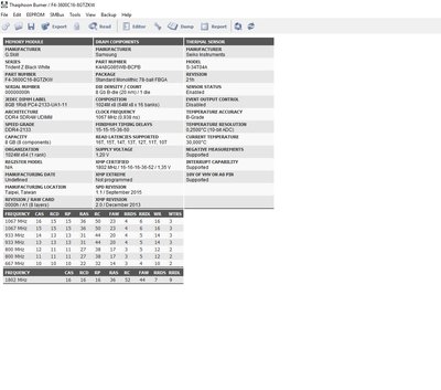

Память хорошая, отборные бидаи 5WB. Можно и больше выжать.
Нет. Хотя как посмотреть. Если одна-две ошибки вылезают за час теста, то на практике при обычном использовании (игры, интернеты и всякое такое) их можно никогда не встретить. Для отвественных задач нужна 100% стабильность.
Лучше использовать TestMem5 с профилем 1usmus из шапки темы.
Для начала посавить вентилятор на обдув памяти. При таком напряжении она сильно греется, проблема может быть именно в этом. Далее сидеть и ковырять настройки по схеме, что идёт в комплекте с калькулятором.
