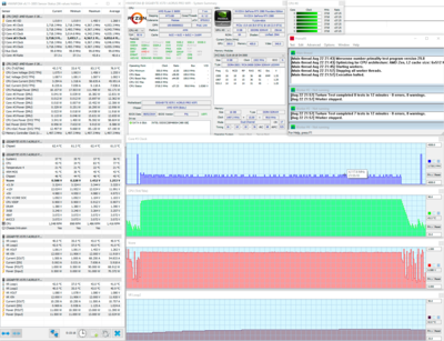

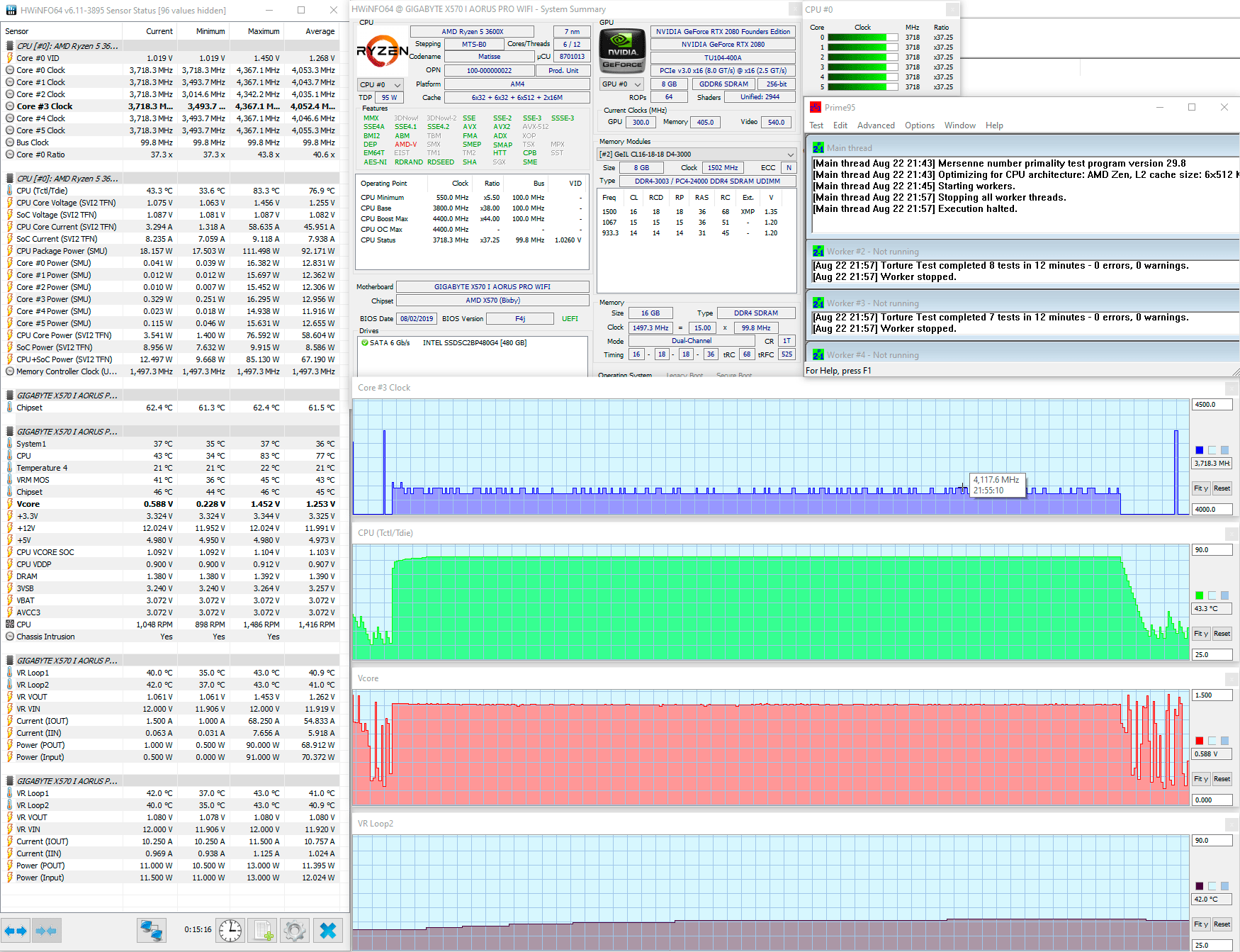

All Немного потестировал AMD Ryzen 5 3600X на маленькой платке Gigabyte Aorus X570 I Pro WiFi (F4j) с охлаждением Noctua NH-D15 (с одним вентилятором на 900-1500 об/мин) в закрытом корпусе при 26,3 градусах в комнате. Так вот, в полностью автоматическом режиме настроек BIOS, не считая активированного XMP, процессор под Prime95 29.8 build 5 тест Smallest FFTs греется до 83 градусов Цельсия, VRM до 43, чипсет постоянно на 61-62 градусах:

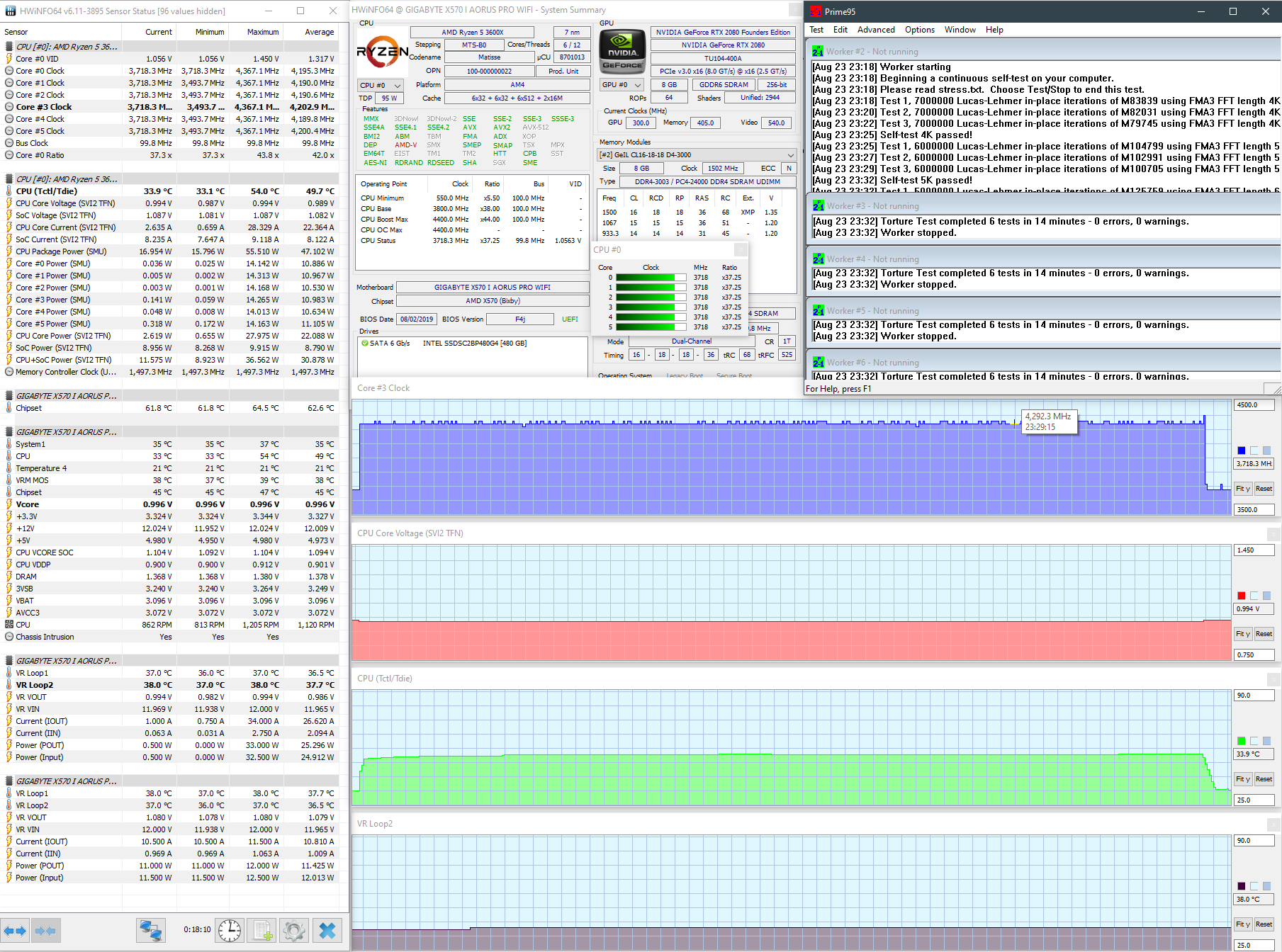

Зафиксировал LLC на Turbo и стал подбирать минимально возможное напряжение на CPU. В итоге опустился до 1,000 В, со снижением температуры CPU до 54 градусов Цельсия, VRM – 38, чипсет держался в диапазоне от 61 до 65 градусов:
