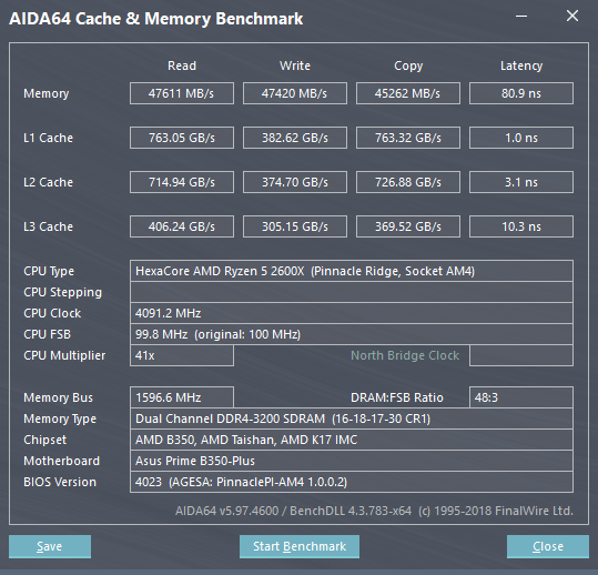

Судя по всему у тебя чипы hynix mfr, пробуй в биосе поставить 3200мгц и тайминги тебе заполнил по калькулятору, скопируй картинку и выставляй.
тайминги для 3200мгц
Все отлично! Без ошибок.
Без ошибок только на tRFC 560,
Сad_bus все по 24
Спасибо тебе большое :)
cachemem.png [ 91.46 КБ | Просмотров: 876 ]
это уже найдены придел крутить тут что-то под мой екземпляр нету смысла?

vad1mDiller писал(а):
Все отлично! Без ошибок. Спасибо тебе большое
Я лишь калькулятор за тебя заполнил, что ты должен был сделать сам, это не трудно.
tRFC 560
Высоковат как по мне, пробуй ужать значение. Ну или этот вариант для 3400, вдруг осилишь :-)
3400
Напряжение на память придется чутка поднять, да и на SoC тоже.
Все отлично! Без ошибок.Без ошибок только на tRFC 560,Cad_bus все по 24Спасибо тебе большое :)Скрытый текст
у тебя что-то с latency не так,80нс да еще и на зен+
угу, я тут парюсь, почему у меня вместо 64.6 стало показывать 64.8, а тут у народа 80+ и все норм :shock:

tRFC высокий и судя по всему tFAW, не исключено что система загажена и параллельно, что то висит в процессах.

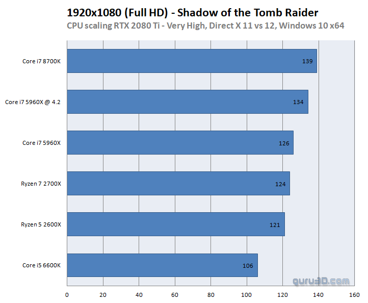

Поставил Shadow of the Tomb Raider trial побенчить. Почти 18 гигов ради бенчмарка - конечно, многовато. Зато разброс от прогона к прогону не такой дикий, как в ROTTR. Наконец-то в режиме DX12 результат выше, чем в DX11 (AsyncCompute=true в настройках, я проверял), и картинка в DX12 поинтереснее. Еще бы понять, как результаты интерпретировать - я так понял, оно отдельно замеряет то, что насчитал проц, и что видеокарта. Непонятно только, что подразумевается под "ЦП игра" и "ЦП рендер". В DX11 ожидаемо упирается в проц, загрузка в/к не всегда на максимуме. В DX12 упор уже в видео, потоки проца загружены равномернее. Средний фпс отличается не сильно, но минимальный лучше на DX12, и общий график гораздо плавнее. В DX11 выше показатели ЦП игра, в DX12 - ЦП рендер. DX11 выигрывает от второго прогона - разброс становится более плавным, для DX12 второй прогон не обязателен (но в самый первый раз кэш шейдеров создается, видимо, после чего тормозить перестает).
в общем, мерять проц имеет смысл в дх11.
Добавлено спустя 19 минут 26 секунд:
scorponozhek , замерьте в SOTTR, что вам дают эти несчастные 100 мгц, кроме красивой цифры.
Проходить вряд ли буду, но с технической точки зрения игра близка к эталону игростроя по оптимизации под современные железки. Общая тенденция видна по товарищу i5:
guru3dcom SOTTR 1080p.png [ 23.15 КБ | Просмотров: 756 ]
уже в 1440p вообще все одинаково (кроме страдальца i5). И это 2080Ti так-то.
Цитата:
The differences at 2560x1440 are pretty close. At 1080p we can see some substantial differences though. But again, RTX 2080 ti. With anything up-to Vega 64 or GTX 1080, all results would be closer due to being GPU bound.
https://www.guru3d.com/articles-pages/s ... iew,5.html
