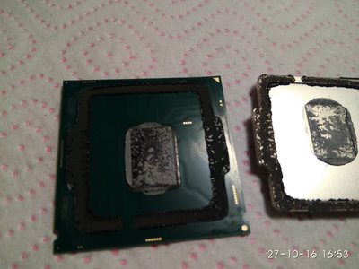

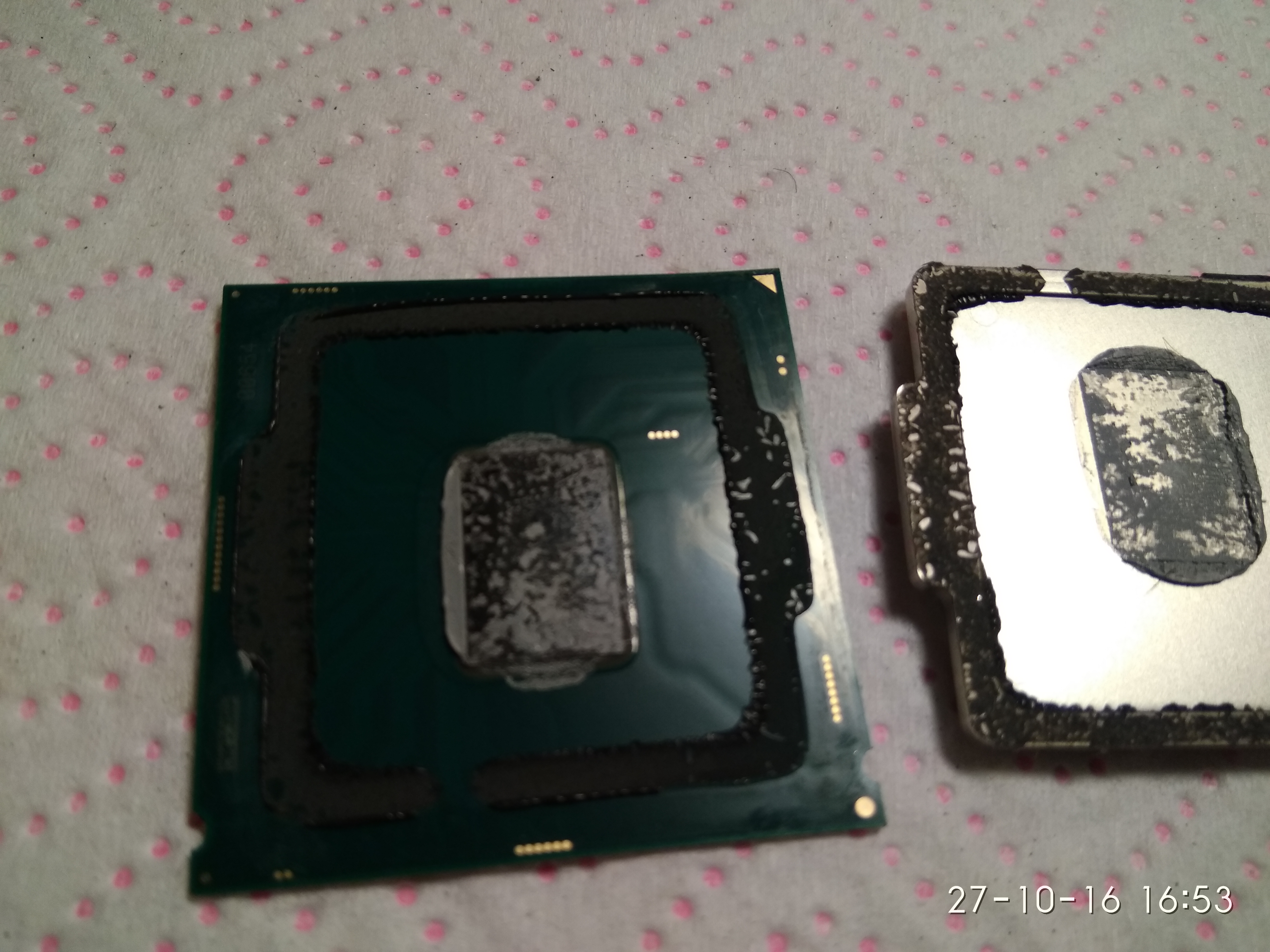

TyPuCToZ писал(а):
про скайлейки за год тоже.
А я и не говорю про ивики и им подобные.
А про Скайлейки говорю потому что сам щупал ;)
IMG_20161027_165341.jpg [ 4.63 МБ | Просмотров: 854 ]
Интерфейс оказался практически сухим, и температуры крутились на уровне 80-90 по поводу и без.
Хотя вначале все было хорошо и ровно. А деградировал интерфейс у меня гораздо быстрее чем за год.
Он и с завода точно такой же, "практически сухой".
Тут главное верить :D
Хотя опыт вскрытия более 1000 процессоров показывает, что интеловская паста всех видов со временем никак не изменяется.
Согласен. Там не термопаста же, специальный какой то термоинтерфейс, даже свое название имеет. Идет изначально практически сухой. 6600K в разгоне при 1,37в 8 месяцев отработал, никаких изменений не было...

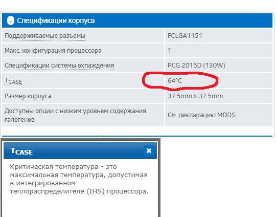

TyPuCToZ Ок. Допустим я преувеличил масштабы бедствия. И действительно возможно штатный термоинтерфейс должен быть как засохший гипс.
Тогда поясните мне, почему Intel температуру крышки теплораспределителя Tcase в 64 град. определяет в разряд критической? При том, что расстояния там не аршинные между кристаллом и крышкой, и термо-гипс))) там не сантиметром уложен. Как так? :?:
Угу, а вольтаж при этом 1,52в считает вполне допустимым))) 64 на крышке это примерно 100 на ядрах, так и будет наверно...
Наверное.... если гипсокартоном ядра от крышки изолировать)))) Ну учитывая что термоинтерфейс мне всеми своими свойствами гипс и напомнил, и счищался также туго и нехотя, то похоже там термоизолятор :D
Не улавливаю связь между Tcase и "высыханием" термоинтерфейса.
Тем более, наверняка при TJMAX на ядрах при разном напряжении и под разными кулерами Tcase может отличаться очень сильно.
Будет ли Tcase = 64C под боксовым кулером при троттлинге при 1.1В и под NH-D15 при троттлинке при 1.4В? Сомневаюсь. Думаю во втором случае Tcase будет точно меньше, чем в первом.
Вообще я считаю, что Tcase обычным людям можно никак не учитывать из-за практически полной невозможности его отслеживания.
Думаю, что Intel им ограничивает применение совсем уж бездарных кулеров (хуже боксовых).
У нас килограммовый кулер охлаждает 30-граммовый теплораспределитель, который подогревается 0.1-граммовым кристаллом.
При этом площадь контакта кулера и теплораспределителя в 5-10 раз больше, чем теплораспределителя и кристалла.
Можешь обосновать, почему температура теплораспределителя должна быть больше 64С при температуре кристалла 100С и температуре кулера 25С?

Mellow писал(а):
Из него же:
Да, я это видел в FAQ, но откуда это в FAQ приплыло? Из каких спецификаций? Просто дайте мне ссылку на официальный материал и я успокоюсь :lol:

Mellow писал(а):
А что ты считаешь температурой Tcase? Это совсем не та температура которую тебе программка показывает типа температура крышки... Реальную Tcase практически не реально отследить...
Согласен! Но я иду от обратного, если температурный потолок на крышке 64, то менее чем в миллиметре ну не может быть 100 без вмешательства аннунаков и прочих внешних сил :D
