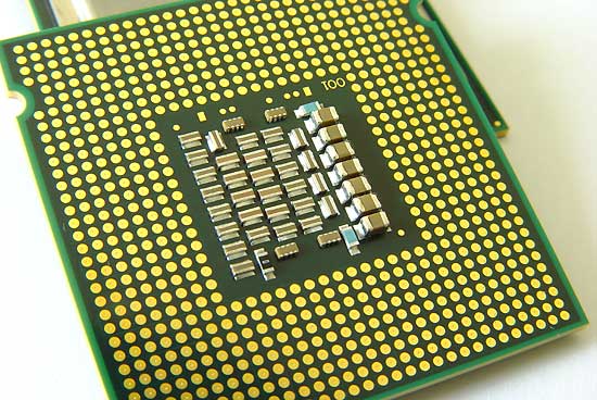

Фото процессора X6800. Собираюсь купить данный экземпляр, но немного странно выглядит "горизонтальный" конденсатор слева вверху. Будто перемычку, идущую поверх конденсатора, разрезали. Что это? Может быть признаком неисправности или экспериментов с разгоном?
X6800.jpg [ 559.3 КБ | Просмотров: 4843 ]
Последний раз редактировалось Вечный пользователь 10.04.2017 16:55, всего редактировалось 1 раз.
Регистрация: 21.10.2007
Откуда: РФ
Фото: 24
Фигово видно, однако зачем Вам это двухядерное недоразумение?

Регистрация: 27.06.2008
Откуда: С-Петербург
Есть фотка на 5 Мбт, но там чёткость такая же.
Подарили баребон MSI Hetis 945-E. Буду апгрейдить, начал с поисков проца. Просто спортивный интерес.

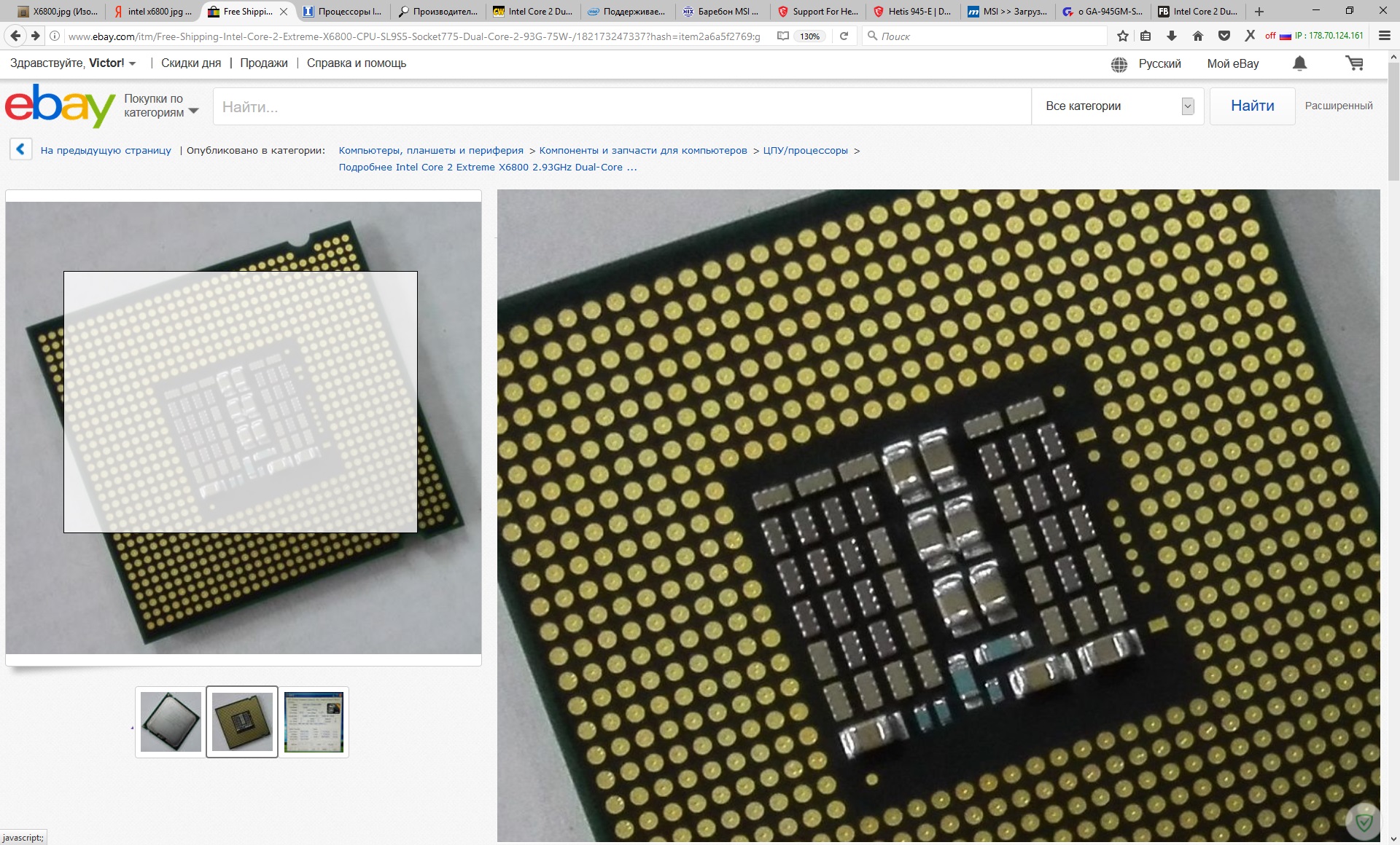

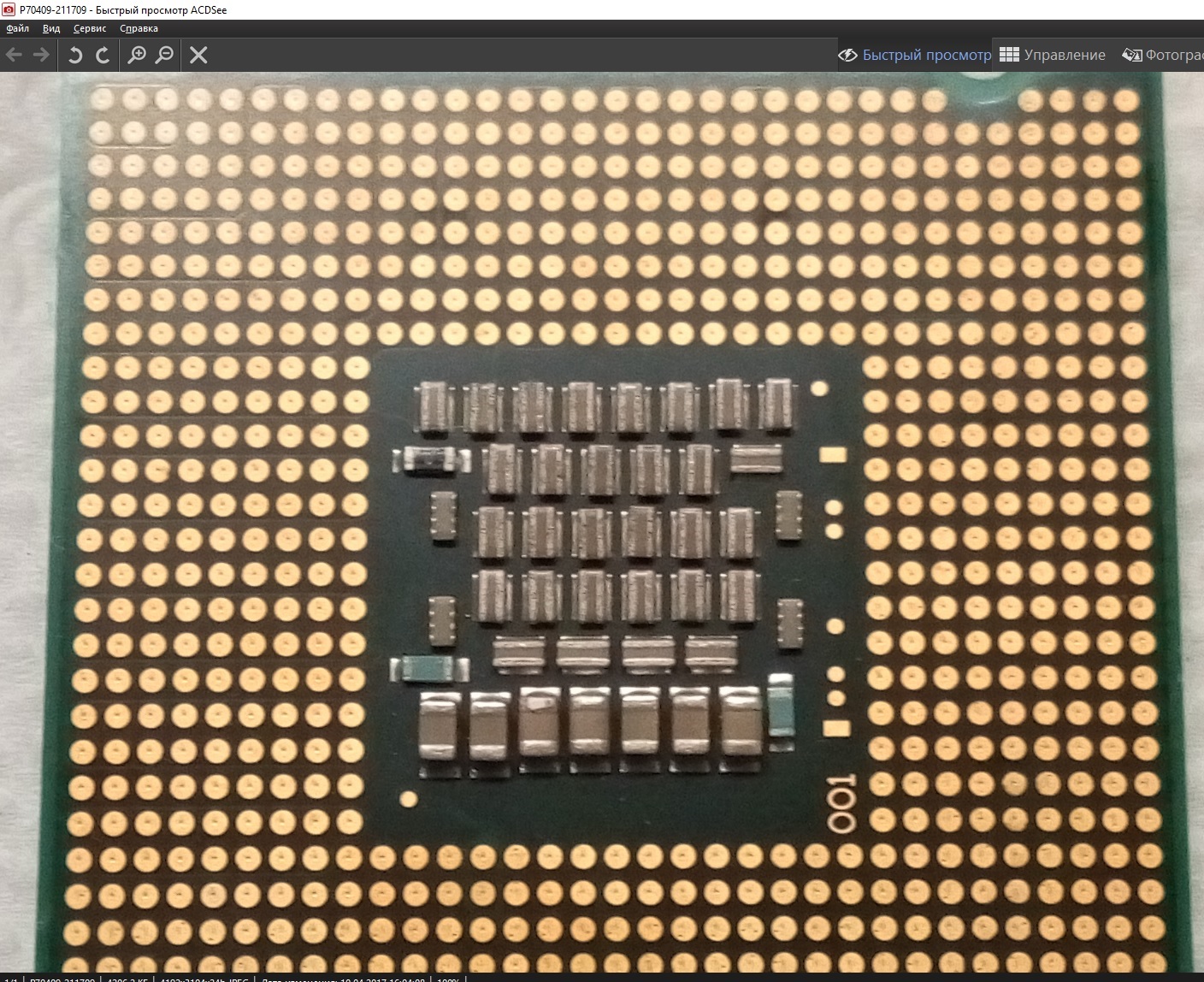

Добавлено спустя 2 часа 54 минуты 15 секунд:
Ещё один вопрос образовался. На Ебее совсем не такую фото нижней стороны прилагают к X6800. Кто в теме, объясните, где истина? :roll:
Ну и вот такой скрин отыскал. Похоже, это не конденсатор, а какой-то другой элемент. Резистор нулёвка?
