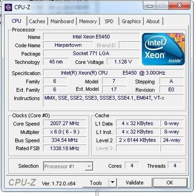

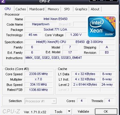

Кто сможет помочь советом или опытом в такой проблеме.
Есть Xeon E5450(E0 SLBBM) стоит на материнке MSI P43Neo3 - F (7519) прошил последним модифицированным биосом V1.12
- 7519v1C. Жил не тужил, на Windows 7 и не мог нарадоваться как говорят. До него был проц Core 2 Duo E6550.
Столкнулся с 2 проблемами :-( :
1) с установленным Xeon E5450 не возможно поставить Win 8.1 - установщик системы думает на логотипе (анимации кружка загрузки нет) и вылетает с ошибкой 0x0000005с (0x0000005D)
Win 8.0 установил. Подозреваю, что в Xeon E5450 не поддержки DEP. Ради опыта, ставлю проц Core 2 Duo E6550 ничего не меня и все начинает ставится!
2) проблема, установил последний "мортал комбат Х" на Xeon E5450 даже не хочет запускаться, зато GTA5 тянет! А на Core 2 Duo E6550 работает. Тут смотрю народ ставли на E5420 Win 8.1 и в ютубе есть ролики с "мортал комбат Х" на Е5460.
Почему у меня не работает? Помогите понять в чем дело? в материнке или такой проц.
Сейчас сижу на Windows 7 х64

Регистрация: 14.05.2015
Откуда: 161 регион
Suofer писал(а):
Эмм, вообще то все у него есть, у меня на Е5450 С0 спокойно встала вин 8.1 х64 про и отлично работает. Странно что у вас не работает, по идее такие проблемы могут быть только если не прошивать биос. Как вариант попробовать другой образ винды, либо поставить другой биос. но имхо, потеть ради 8.1 не особо стоит
биос брал тут http://genius239239.myweb.hinet.net/771/
попробовать прошить отсюда http://ideafix.name/?p=1490 и поиграться с разными версиями биоса....
или самомому микрокоды вживить, возможно не все инструкции заработали на моем биосе.
Образ этой винды с 8.1 стартует отлично на декстопных процах, значит не в нем дело.
Можно еще скачать образ Win 10 попробовать ее, там тоже, кстати требуется поддержка DEP

Всем спасибо за ответы! Разобрался! нужно было биос прошить с микрокодами! правильный биос нашел тут http://ideafix.name/ прошивал через Windows XP,WinSFI отказался стирать флешку, что странно, тогда через AFUWIN все сделал. Все прошивальщики можно найти установив MSI Live Update, внутри есть папка FlashUty и там всё.
Как писал кто-то тут и на http://www.delidded.com в CPU-Z после обновления биоса с микрокодами должны появиться SSE4, EM64T, VT-X
Мортал Комбат Х заработал, Windows 8.1 теперь ставится :super:
после.jpg [ 99.55 КБ | Просмотров: 2300 ]
До прошивки.jpg [ 112.82 КБ | Просмотров: 2300 ]
