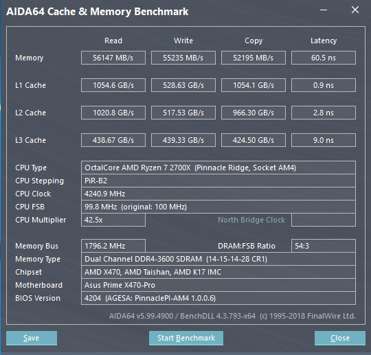

что-то агеса 1.0.0.6 ничего нового не принесла, даже настройки остались теми же.
Комментарий к файлу: аида
2018-12-07_17-51-15.png [ 78.44 КБ | Просмотров: 1611 ]

Регистрация: 11.02.2018
Мне бы такие результаты :) На мою X470 taichi до сих пор биоса нет. Странно, если бы он вышел "вовремя".
5800X3D, ASRock X470 Taichi, Sapphire 7900XTX Nitro+, G.Skill FlareX 4x8 3733CL16 (B-die),Samsung 970PRO 1TB+SM961 256GB+2х Crusial MX500 500GB+1x 2TB

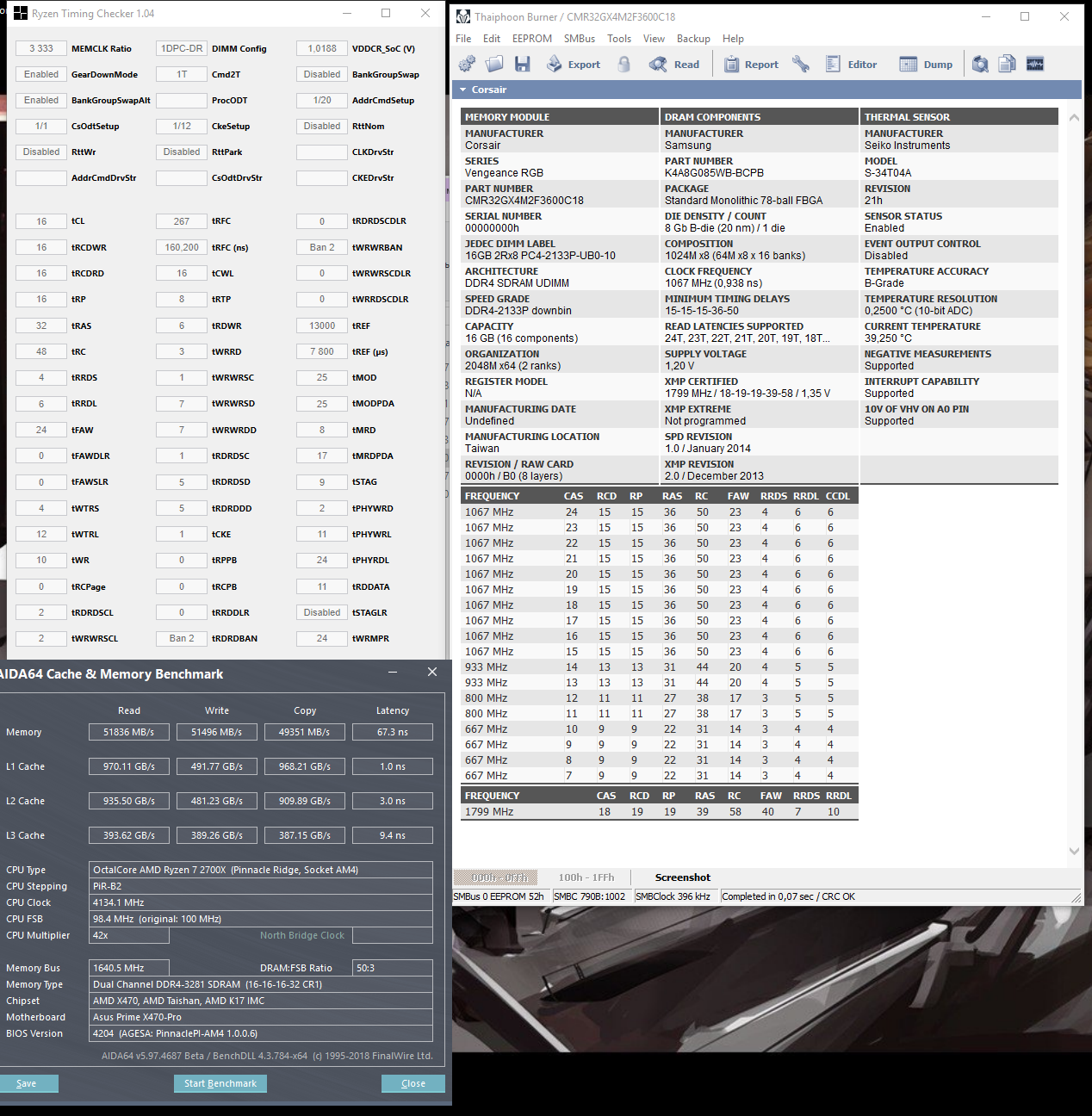

Обновил на 4024 прайм, смог завести 3333 на 2х16Гб
Подскажите что ещё можно сделать?
память.PNG [ 482.14 КБ | Просмотров: 1473 ]

Регистрация: 09.01.2007
Фото: 153
Понизить тайминги и послушать аплодисменты? :D
