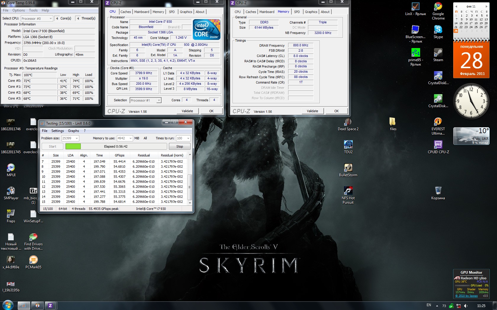

Добавлено спустя 2 часа 37 минут 3 секунды:
http://img.maryno.net/images/c5649c7420 ... 0c322.jpeg
гнустноватый результат или как?
Регистрация: 21.10.2007
Откуда: РФ
Фото: 24
grung3r
Результат как результат, ни много ни мало - "стандартный" разгон.
