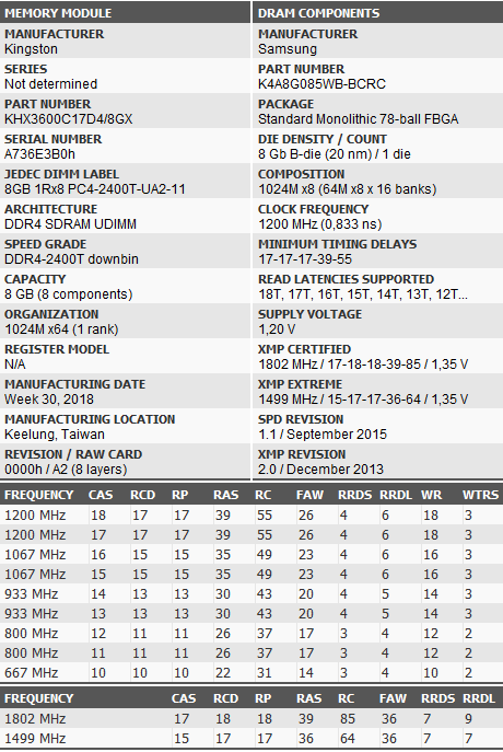

Shad2 писал(а):
Периодически гоняю мемтест после включения
память такая же у тебя?
[img]
[/img]
И в Dram ryzen calc выбираешь b-die? или Oem? Я понаблюдал, больше настройки для оем мне подходят. 3466 проблем у меня нет. 3200 с 14-14-14-28 и 3600 вообще не могу, одни ошибки. Даже 3533 юолее менее, но я мало с такой частотой игрался
