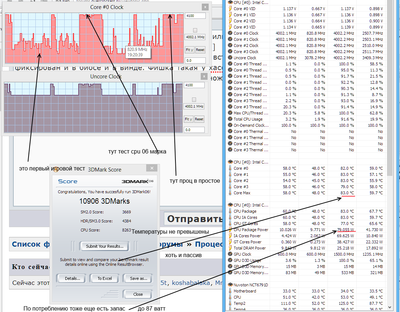

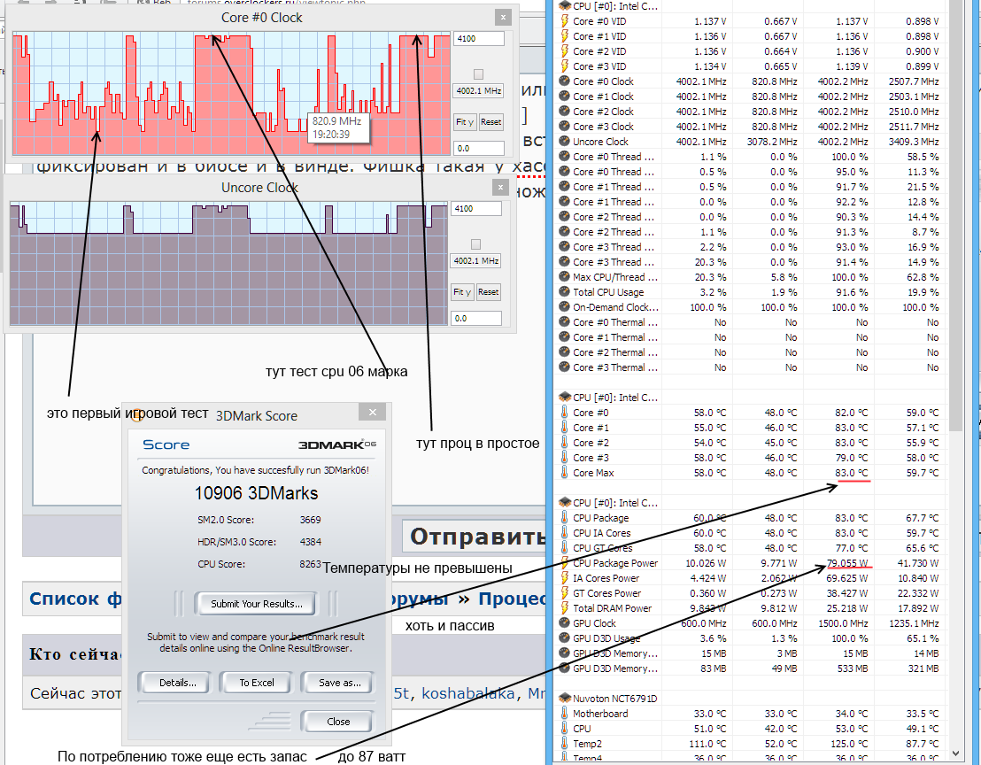

Нет, ты не понял наверное :), при использовании встройки, множитель проца снижается в ряде игр, под нагрузкой, даже если он жестко фиксирован и в биосе и в винде. Фишка такая у хасов, подвежены как двухядерные пни, так и вся линейка настольников, а может и мобильные тоже. При этом все остальное время множитель стоит, что в простое, что под нагрузкой, а вот некоторая 3D нагрузка множитель снижает.
Можно фурмарком нагрузить и праймом помочь, температура и потребление выше, но сбрасывать не будет.
А если еще и марк запустить, то опять сброс.
Похоже проц видя некоторые инструкции для игр, тут же сам снижает частоту.
Безымянный.png [ 152.17 КБ | Просмотров: 955 ]
