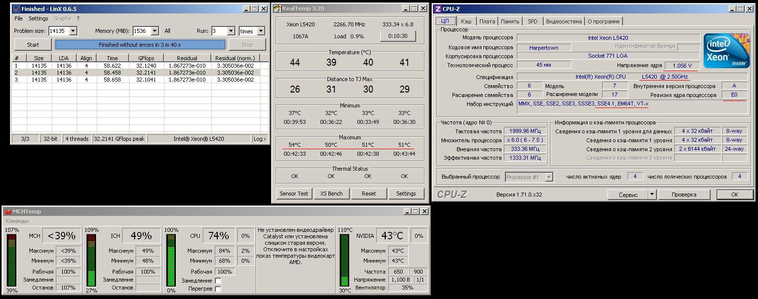

Речь шла про целесообразность выбора L серии под разгон. В моем случае я оцениваю нагрев как примерно равный. Понятно, что сравнивать две абсолютно разные машины не совсем корректно, но если брать именно охлаждение CPU, то и там, и там кулеры приблизительно одинаковые на глаз.
l5420.JPG [ 180.77 КБ | Просмотров: 2909 ]
Е5450 Е0 я оставил на 3.4 ГГц трудиться. Скриншоты выкладывал ранее в теме. В покое оба процессора абсолютно равны: чуть менее 40 градусов. Если их раскочегарить тестами, то Е5450 прогреется приблизительно до 60 градусов, а L5420 - до 55. При этом дистанция до Tjmax у Е5450 будет 25 градусов, а у L5420 всего 15. Если опустить E5450 в номинал (именно мой экземпляр), то вообще картина одинаковая будет как по температуре, так и по напряжению. Только у 5450 частота выше на 500МГц.
Конечно, в идеале сравнить бы их в лоб на одной машине, но мне крайне лень основную разбирать: итак ясно, что каких-то ощутимых температурных преимуществ у L5420 нет при значительно более низкой частоте и множителе.

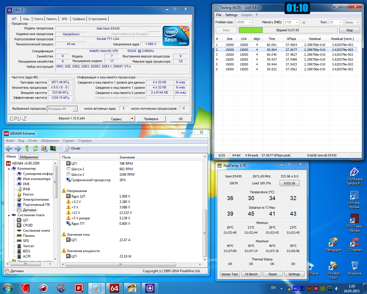

Ответ КТ. Q9450 степпинг C1. E5430 степпинг С0. Win7x64. Xeon на номинале(2.66Ггц) работает на Vcore-1.008v. А Q9450 при этом напряжении,дальше заставки винды не грузился. Ну а этот:
123r.png [ 501.64 КБ | Просмотров: 2899 ]
Последний раз редактировалось delta7pda 16.05.2015 1:31, всего редактировалось 1 раз.

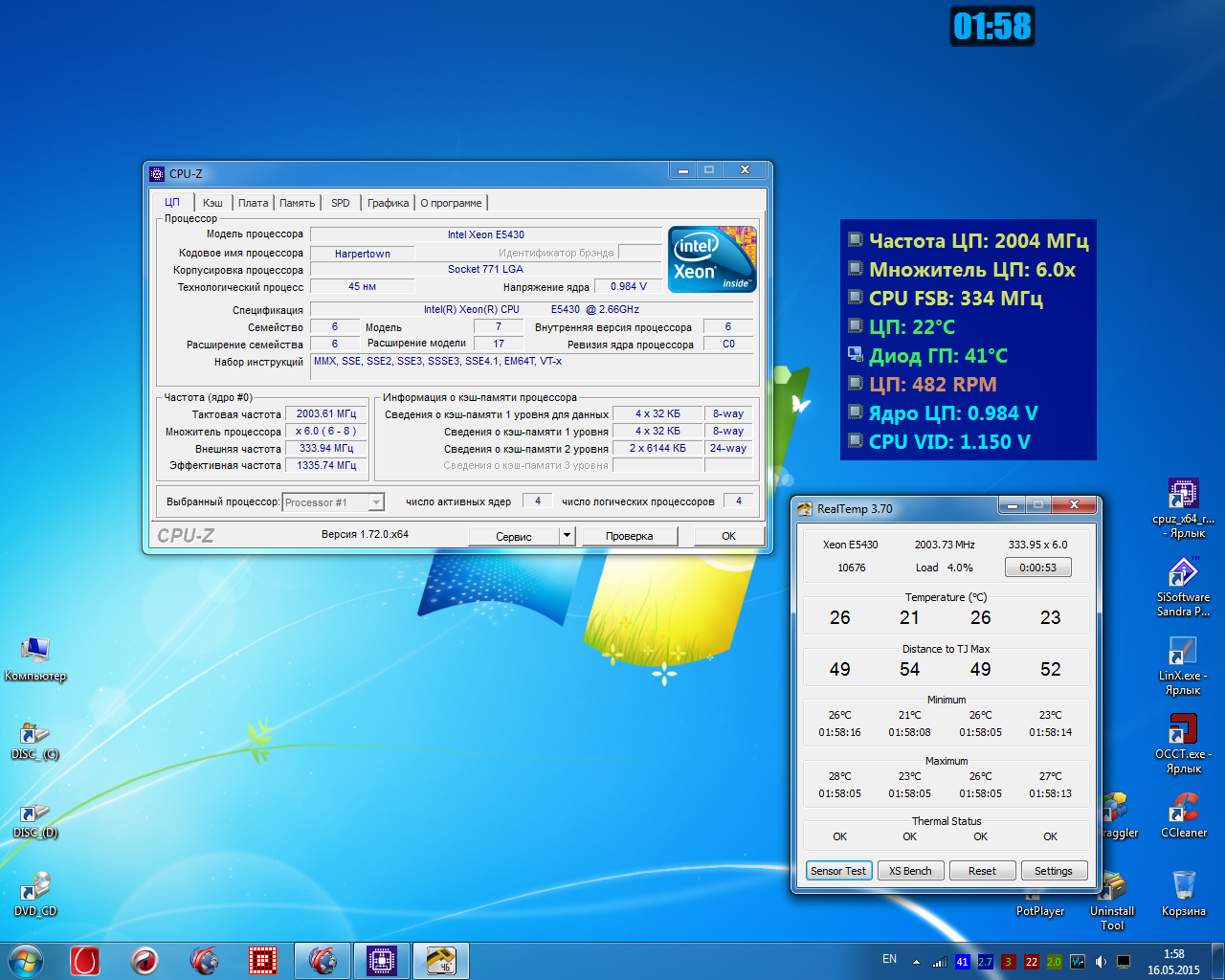

CPU vid - 1.150v. Напряжение /1.008v/ при загрузке всех ядер на 100%. Вот система в простое:
123r1.png [ 1.03 МБ | Просмотров: 2885 ]

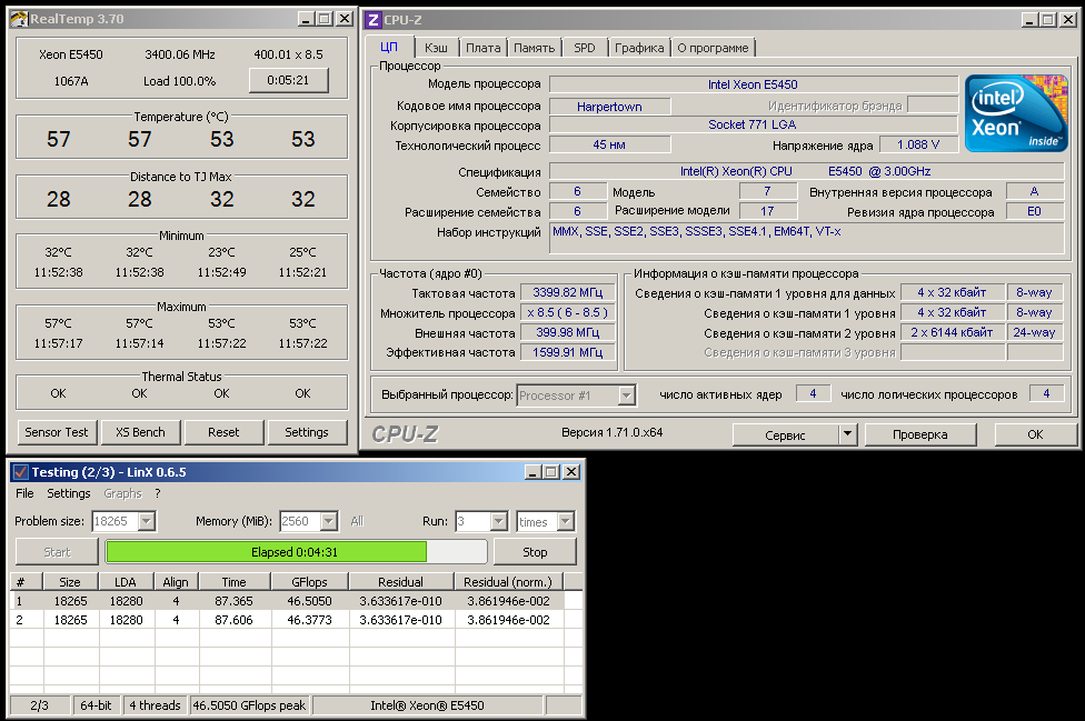

Ну вот так в прогреве выглядит Е5450:
3_4-4.png [ 57.8 КБ | Просмотров: 2796 ]
Повторюсь, кулеры примерно одинаковые (три тепловых трубки, массивный радиатор, один вентилятор), паста AC MX-2, закрытые корпуса приблизительно схожих габаритов.
