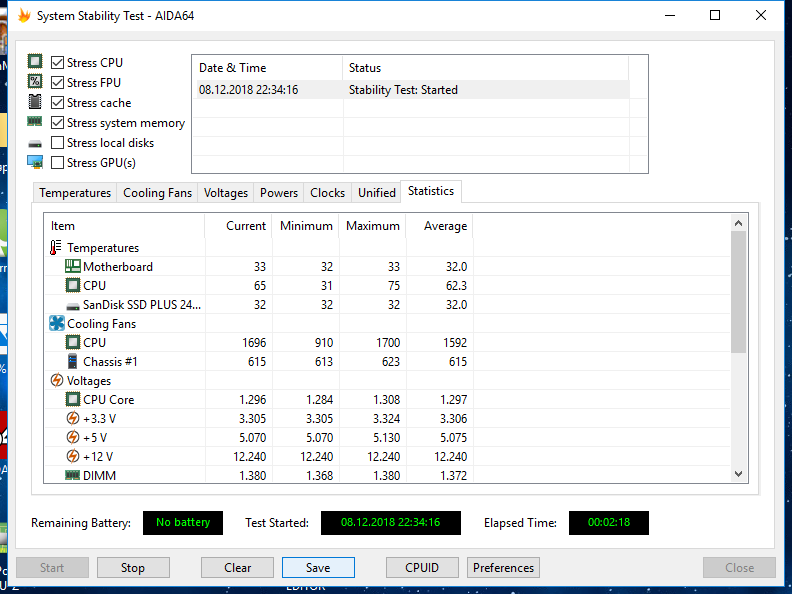

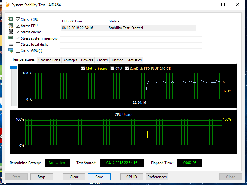

Добрый вечер!
Подскажите, пожалуйста. Разогнал значит R5 2600 до 4ghz, 1,25v (+0,05 оффсетом), в стрессе аиды с включенными AVX происходят скачки температур ыпримерно на 8-10 градусов, при этом если AVX выключить, то скачки прекращаются. Грешу на оффсет, но это не точно. Это нормально, или перевольтаж/недовольтаж? Картинки во вложении. Причем такая фигня и в стоке, только температуры соответственно пониже.
UPD. Да, это оффсет, только непонятно почему, на графике напряжение не скачет, а температуры скачут. И тем не менее вопрос остается, почему такая фигня происходит?

Varahil попробуйте не тестировать все сразу, это бред..

Victor91rus писал(а):
, это бред..
резко и спорно
8700g, lf ii 240, b650e-snow, micron 2x16, rm550x, define mini c
Регистрация: 16.05.2018
Эм, почему бред то? По мне так я наоборот не на всю тестирую, желательно бы еще GPU включить, для полного температурного максимума.
MSI B450M Mortar Max, Ryzen 5 5600, OC 4,4 gHz, Vcore авто (Aardwolf Proxima 565), IRX3200D464L16S, Asus DUAL RX 6600 XT
Регистрация: 21.10.2005
Откуда: ЛенОбл
Тесты как я понимаю в айде идут один за другим,а не все сразу.Тест FPU дает самую сильную нагрузку,поэтому для ЦПУ его.
3600@ЪъЬДъъ/asusС6H/BLS4K8G4D30AESBK(4*8)e-die@3800/1080tiморфеус II/darkrockpro4/корп.ТТ C35/PS-TPG-075(750w)
HANGRY747 ->DenisKaa
Регистрация: 04.06.2017
Фото: 6
Varahil писал(а):
Эм, почему бред то?
Потома что тест fpu и тест cache по отдельности дают нагрузку выше, чем любып два теста сразу. Что уж говорить о 5 тестах. Вы не думайте, что при трсте фпу у вас не работает кэш и память. А при тесте памяти, естественно, работает цпу , ведь кому ещё кидать ткда-сюда блоки данных?

Varahil
не бред 4 теста, а комплексный тест вроде Prime блендер и не важно что он жрет меньше в комплексе чем по отдельности
скачки с AVX это норма,в алгоритме теста нагрузка заложена переодическая и в противном случае температура проца будет очень высокая + cуть любого стресс теста это завалить мелкой разнообразной нагрузкой

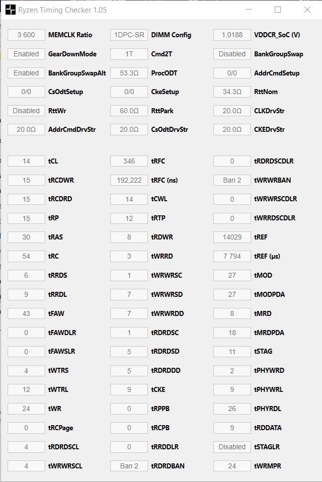

Регистрация: 26.06.2017
привет. пытаюсь наладить 3600, винда стартует и даже работает, но тм5 держится максимум 6 минут и начинает сыпать ошибками, сначала 11, потом 2 и 6.
rtc.jpg [ 117.56 КБ | Просмотров: 971 ]
что можно подкрутить, чтоб было стабильно? spread spectrum не нашел. ch6, биос 6302.
Последний раз редактировалось chessbuilder 09.12.2018 13:19, всего редактировалось 1 раз.

chessbuilder, и как мы должны помочь?
ivanvatnikov чего не хватает?

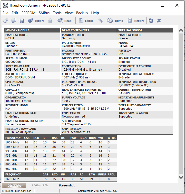

Регистрация: 06.12.2018
Добрый день!Пробовал разогнать ручками ОЗУ с 2400 до 3200 14 14 14 14 30 и ПК ни в какую не заводиться, спикер пищит и всё.Значения вводил из dramcalculator.Что я делаю неправильно?
Upd. Альтернативные значения вводил.
Upd 2. Фото из тайфуна #77

Регистрация: 11.11.2014
Фото: 42
chessbuilder память B-Die? Надо скрин из тайфуна прикладывать. Общие рекомендации: начать с регулировки напряжений памяти, проца, SoC, охладить память вентилятором. Подставить альтернативные значения из калькулятора, где предложено.
ivanvatnikov вентиляторов нет на память (есть 120 и 140, лежат без дела, но не знаю, как их приколхозить). поиграться со значениями попробовал - лучшее, что получил, тм5 5 минут без ошибок.
