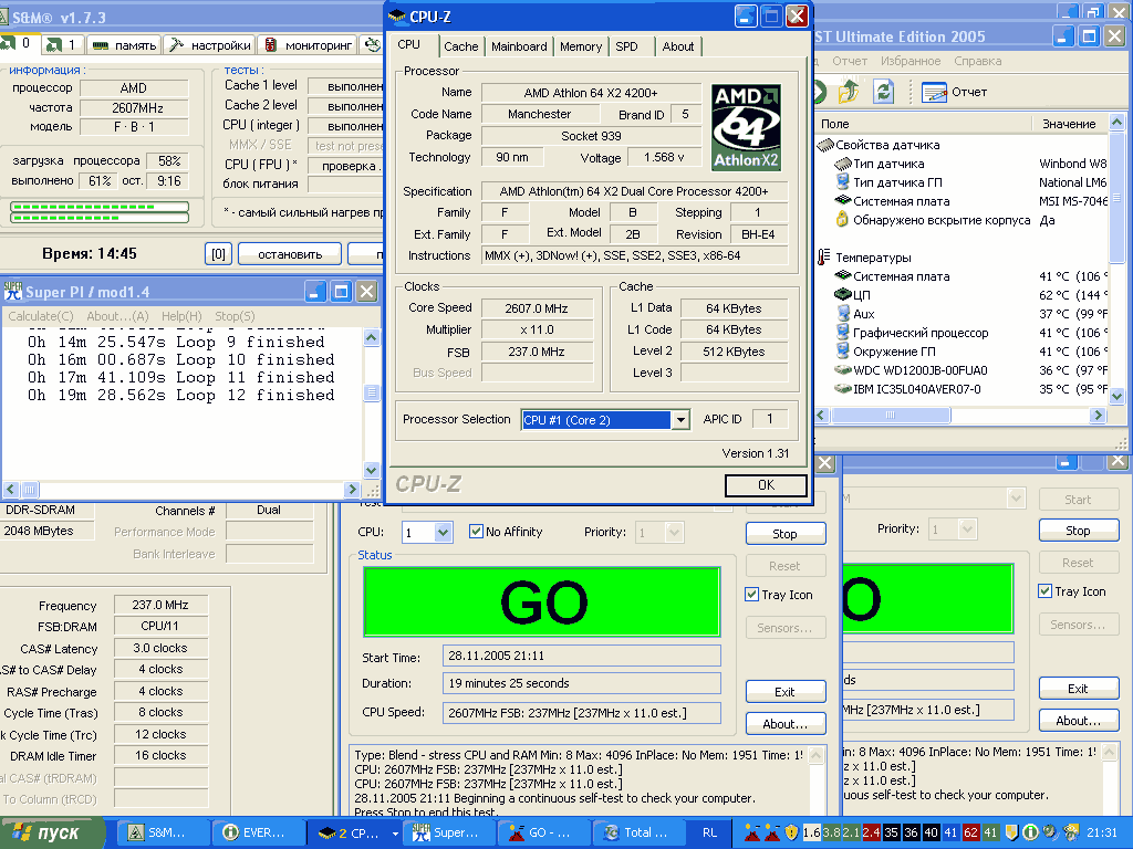

Всё, починил. Решилось всё полным сносом всех драйверов и приблуд и повторной установкой оных. Винду переставлять не пришлось :)
http://cp.people.overclockers.ru/cgi-bi ... tress2.png
Пока оставил так. Заводилось и жило, в принципе, до 245*11 ~ 2700, но надо задирать напряжение практически до 1,7, что мне не особо хочется делать.

Работает так стабильно. Если 3Д не включать. Запуск чего-то графического приводит к падению +12 вольт до 11,2-11,4 и повышению температуры в корпусе. После чего бздынь и синий экран. Вывод: Для моей системы при максимальной нагрузке не хватает 400 Ватт БП.

Вроде выяснил причину сбоев - s&m показала ошибки ошибки кэша L2 во втором ядре при HTT 220/DDR 400. А если поставить DDR 266, то кэш L2 начинает работать нормально. Т.е. получается так - что при тесте кэша активно работает контроллер памяти (???), он разогревает проц и кэш начинает давать сбои. Чудно! :roll:
