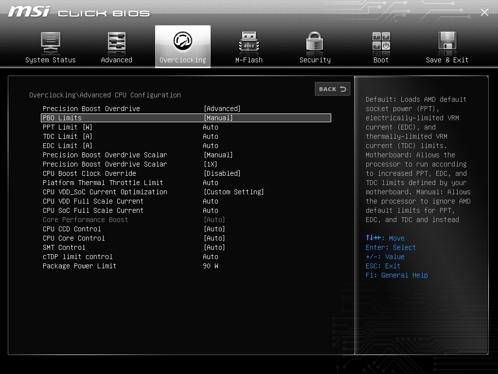

Регистрация: 12.01.2005
А каким-то образом можно разгонять, через PBO свыше стока? Скажем, стоит задача вывести все ядра на 4.3ГГц, но при превышении PPT свыше 90W, проц должен начать сбрасывать частоты? PBO, в целом, так и работает, но вот только частота не 4.3ГГц, а 4.1, да еще и не стабильные, как-то можно оффсетом прибавить +2 (+200Мгц) по множителю (идеально было бы попробовать по отдельным ядрам, типа, которые со звездочкой)?
Основная задача сделать так, что бы проц ВСЕГДА перманентно работал на 4.3ГГц без всяких качелей, но, как только PPT (power limit package) превышает 90W, он начинал сбрасывать частоту (так оно работало на интеле и это было идеально, не ужели на АМД нельзя так же сделать?, а то получается лютый геморой, в играх где производительности и так вечно не хватает выставлять 4.3ГГц, а в рендере видео, где без разницы, час он будет рендерить или 2 часа, снижать до 4ГГц.
В Ryzen master'e полезного вообще нет ничего. в БИОСе, там черт ногу сломит.
1_0.jpg [ 123.1 КБ | Просмотров: 3468 ]
Как видно из скриншота выше, package power limit стоит 90W, но в режиме manual это полностью игнорируется и в Linx'e c AVX2 процессор жрет под 140W и кипит под 100С.
Солдатушки-ребятушки, нашему царю показали фигу. Умрём все до последнего!
Я перепробовал много разных настроек, и такого результата получить просто невозможно, PBO не даёт такой возможности просто. У меня максимум по 2 ядрам было 4.267, и через какое-то время синие экраны, зависания. Ручной разгон до 4.2 при вольтаже 1.4065 единственный вариант, где у меня не появляются ошибки в "Большом", "Малом" тесте OCCT, а также проходит prime95, при условии 1900 шины и 3800 разогнанной памяти с ужатыми таймингами. Как только понижаешь вольтаж, появляются ошибки. Естественно про прохождение теста AVX можно забыть, отваливается через 10 секунд с температурой в 100 градусов. Или у меня такой "удачный" кристалл, или я явно где-то неверные настройки выставляю, хотя опять же, какие именно, мне не понятно.
У многих 3600 работает на 4.3, у меня и подавно такое процессор не сможет.
