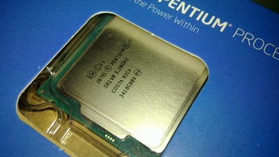

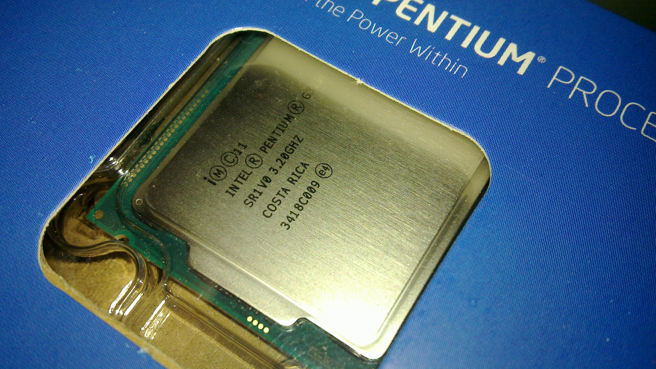

Регистрация: 19.10.2014
Взял в юлмарте, в конце сентября BOX. Батч 3418C009.
VCore по дефолту 1.02В (на мамке MSI H81M-P33 проблема узнать напряжение ядра, помогла прога HWinfo64).
Без поднятия напряжения на ядре взял 4Ггц, частота CPU Cache 4Ггц, его напряжение не мониторится - поставил в авто.
Температура в простое 28, при нагрузке 49. Кулер стоковый.
Сразу из коробки пробовал 4,8 - напруга авто, тесты не делал, винду загрузил, температура до 72.
Чуть позже, как дойдут руки, посмотрю какой потолок.
