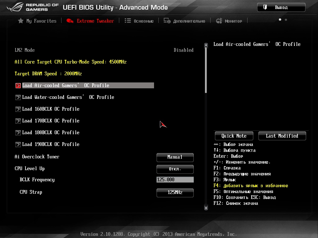

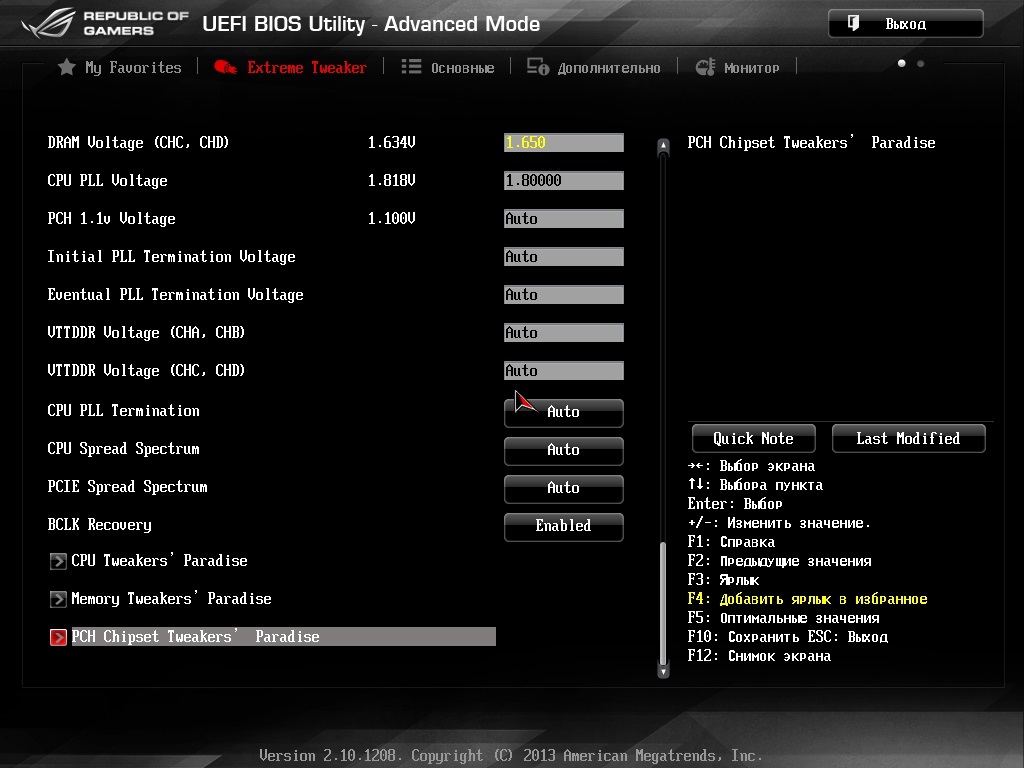

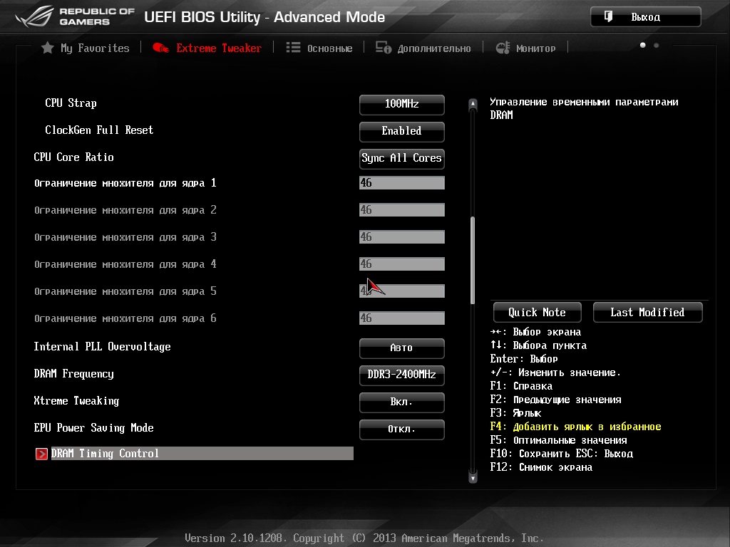

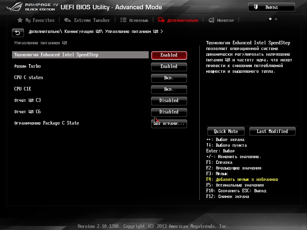

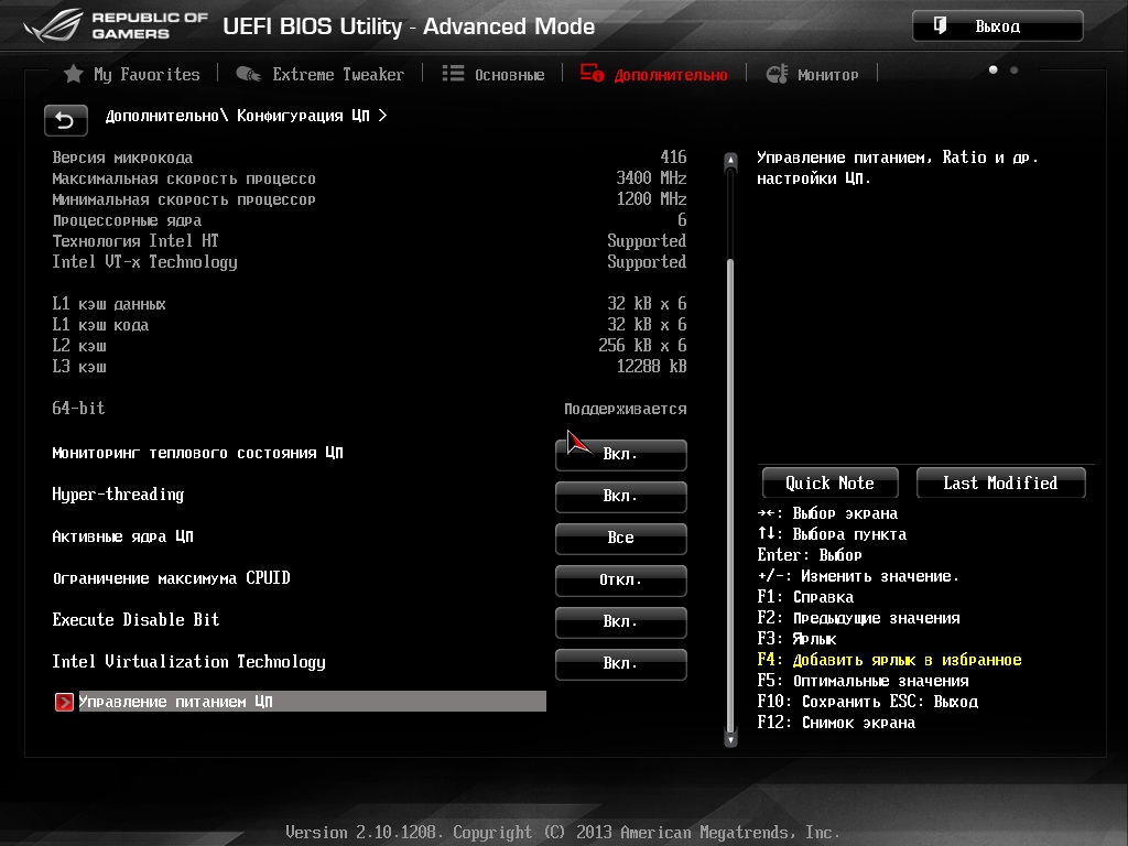

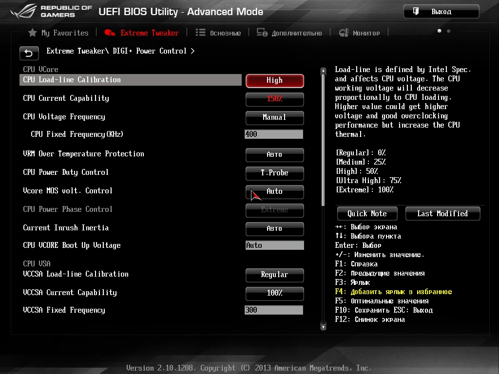

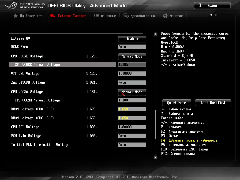

Коллеги, киньте скрин разгона i7-4930k на материнке ASUS
Лови 4600. Offset подбирай свой у каждого камня индивидуально!
#77#77#77
#77#77#77#77
Вдруг кому пригодится Разгон по BCLK 4500
#77#77#77#77
#77#77#77

О чудненько!!! Zambeza на 4600 заскринил :ok:
Иду ,курю.😁
И на 4500 :writer:
Что удивляет в 4930 в разгоне по BCLK можно сильней понижать vcore.

Посмотри скрины выше на 4500 BCLK 125 vcore 1.185 а если просто по множителю попросит 1.21 vcore
Разница не большая но она есть.
А память можно подгонять как угодно :D

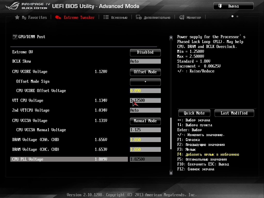

Приветствую! сделал все как показано на 4600)
До единой галочки, и вроде все работает идеально, спс)
Вопрос, можно ли и что будет, если ни чего не трогая поставить 4700 или 4800? как я понял при данных настройках вольтаж форсируется что очень круто)

на 4600 поднимается до 1.390! я так полагаю дальше не стоит)) и Offset......... как я должен понять что он мой) может он завышен или на оборот?
i9 14900K, Aorus Master RTX 5090, AORUS FO32U2P и прочее для тетриса)
Регистрация: 01.02.2011
Фото: 16
Искать стабильный разгон с начало в мануал vcore. Найти минимальное Vcore для ваших 4600, а уже потом под это напряжение подобрать offset
Мой офсет на маем камне дает 1.3vcore
Скорей Всего и вам нужно по меньше чем 1.39.
Если не охота возится с мануал тогда так, начните тесты с Offset: 0.040 (тесты) ели будет Bsod повышать по шагов до стабильности.

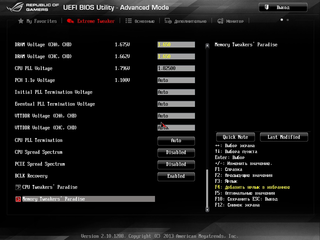

Zambeza спасибо за настройки, мой завелся на 4500, обнаружил что у меня про профилю XMP был задран CPU VTT Voltage аж до 1.35 и подсвечивало красным(типа слишком много на свой страх и риск) выставил 1.1 ничего не поменялось только камень греться меньше стал. Кстати какое безопасное напряжение на этом параметре?
P.S.
Чет думаю про ASUS RIVE BE -больно нравится на нее фулкавер от EK. вообще прихожу к концепции мимнимализма в СВО не хочу городить дикие контуры-хочу все по минимуму. Ты свою BE не продаешь случаем?))
Вы держитесь здесь, вам всего доброго, хорошего настроения и здоровья
Регистрация: 17.07.2006
Откуда: Питер
до 1.25 в нагрузке

murkok5 в биосе отключены два ядра и НТ.
снижен множитель до 24*100
как то так.
сейчас поставил 27*125 и напряжение 0,95в 4 ядра НТ выключен. вроде норм работает.
