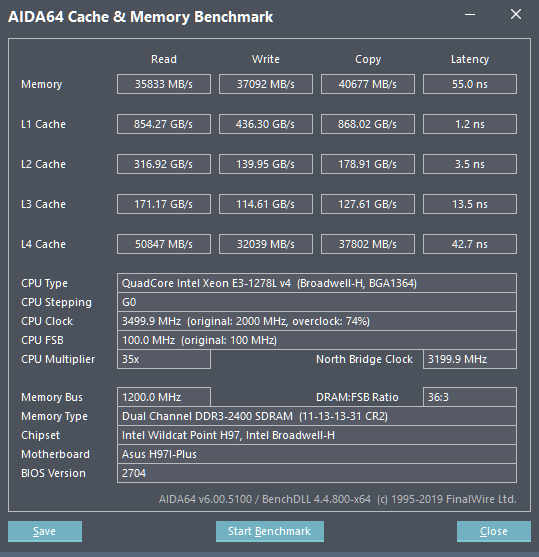

Я, скромно, поучаствую в вашем общении. С восьмой страницы читатель, потом пользователь 5775с на evga z97 classified, а потом собственно сабж на картинке. Процик брал у местного.
cachemem27.png [ 25.69 КБ | Просмотров: 2220 ]

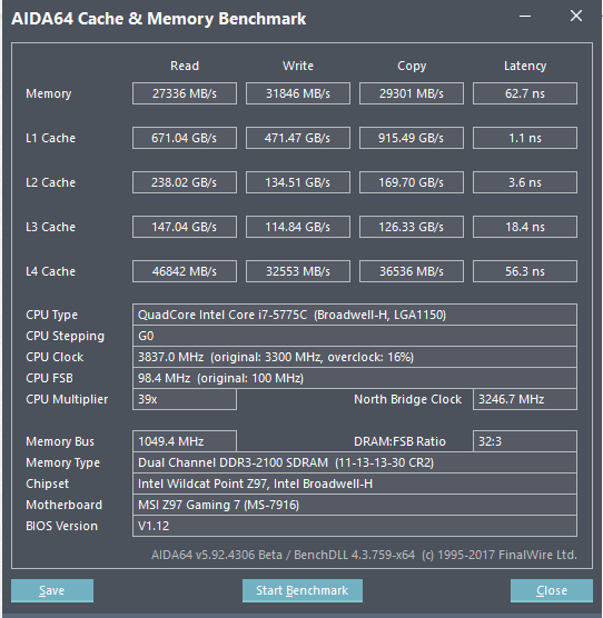

Регистрация: 12.12.2014
Есть какие-то интересности у камня, которые пригодятся в текущих реалиях? Например стрим в стримлабсе вести через встройку проца?
Что-то так себе у меня показатели.
http://prntscr.com/rpbxrw
Без названия.png [ 42.83 КБ | Просмотров: 1811 ]
Регистрация: 01.10.2004
Откуда: Саранск
Фото: 25
paresser без разгона ring кеш-l4 будет слабый. а тут и bclk не 100мгц...
i7-5775C@4.2Ghz/Asus Z97-Deluxe/G.Skill 16Gb/MSI 6800XT Trio@2.3Ghz/Creaitve X-Fi Titanium HD/HP Omen 32"
