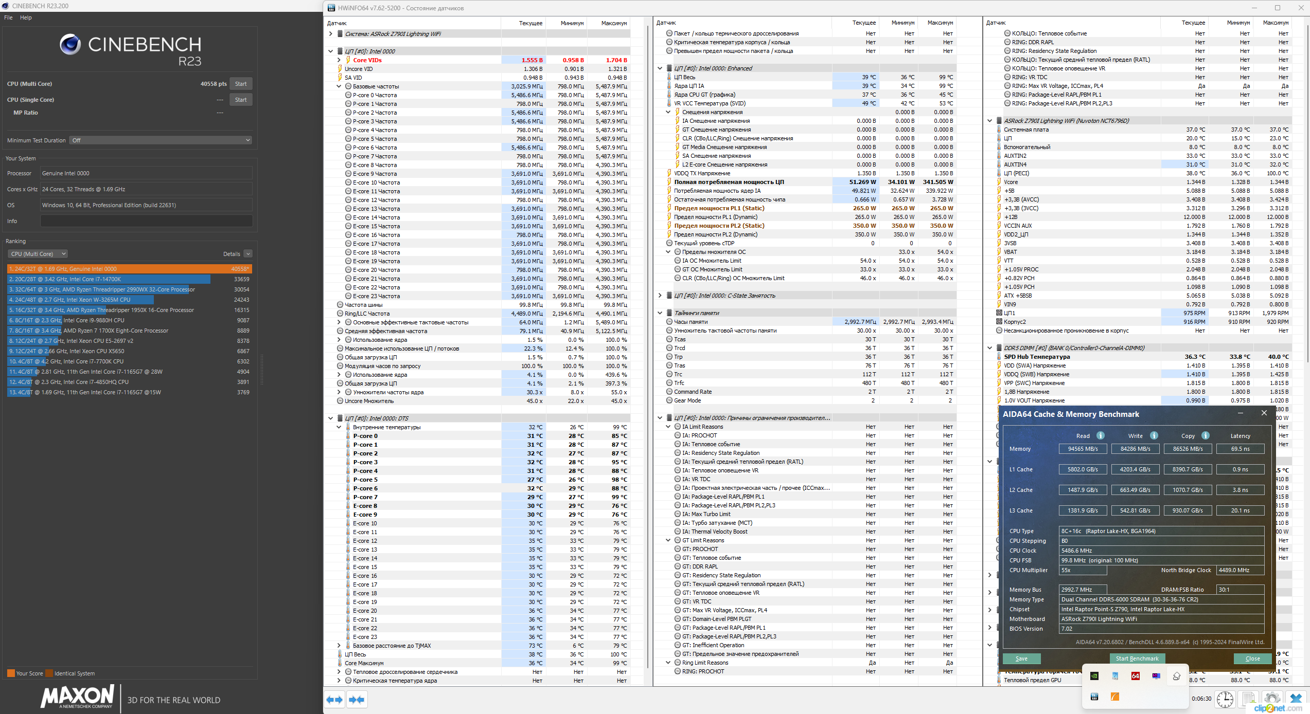

Почему под нагрузкой ядра скидывают частоту? Изза ринга?
13950HX.png [ 749.45 КБ | Просмотров: 714 ]
Моя первая мать асрок за последние 10 лет, как будто заново учусь ходить

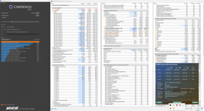

Добавлено спустя 32 минуты 39 секунд:
Через XTU держит частоты ядер не дропая, это пока на MX-6 без ЖМ
13950HX_XTU.png [ 788.3 КБ | Просмотров: 703 ]

xzqtr
IA CEP disabled
Undervolt protection disabled
Cpu current подними до 400 ну или 512.75,
а там еще просто
Cpu current unlimited enable
2x13950HX(Q1LP) P@5.7 E@4.5 HT off(DD+ЖМ)
Asrock Z790i Lightning https://imgur.com/a/eS9FTuX
MSI Pro Z790-A WiFi DDR4@4100(BIOS cfg) https://imgur.com/a/IUInyIX
Регистрация: 20.08.2009
Откуда: Краснодар
Фото: 11
Это значение помогло, спасибо!
VID и Vcore надо выровнять, а то лимиты и потребления неправильные, интересно как на ЖМ поедет
