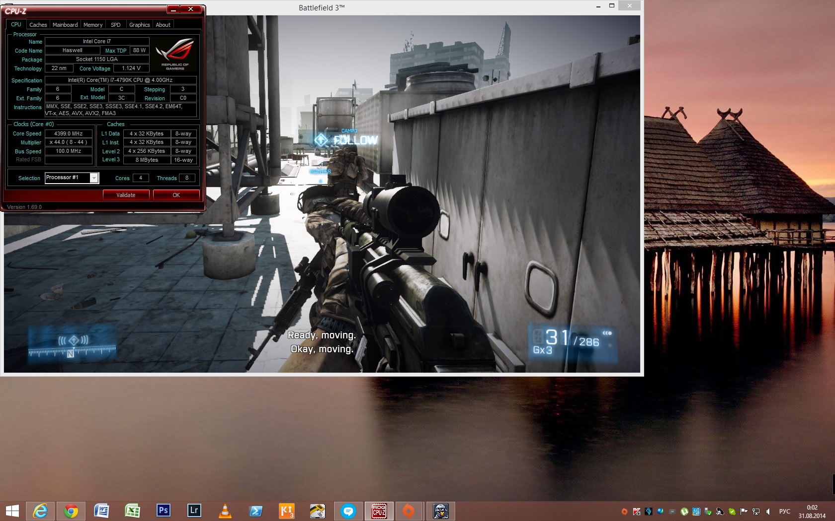

SAVEN писал(а):
ты уверен что не плавает?
Проверю еще раз. Порядок такой? Включаю CPU-Z, захожу в игру, запускаю карту, Alt+Tab?
4690К, как и 4790K это самые настоящие хасы :D
Игра запущена, болтается, к примеру пусть в оконном режиме. Множитель максимальный, у меня x44.
11.jpg [ 452.67 КБ | Просмотров: 1120 ]

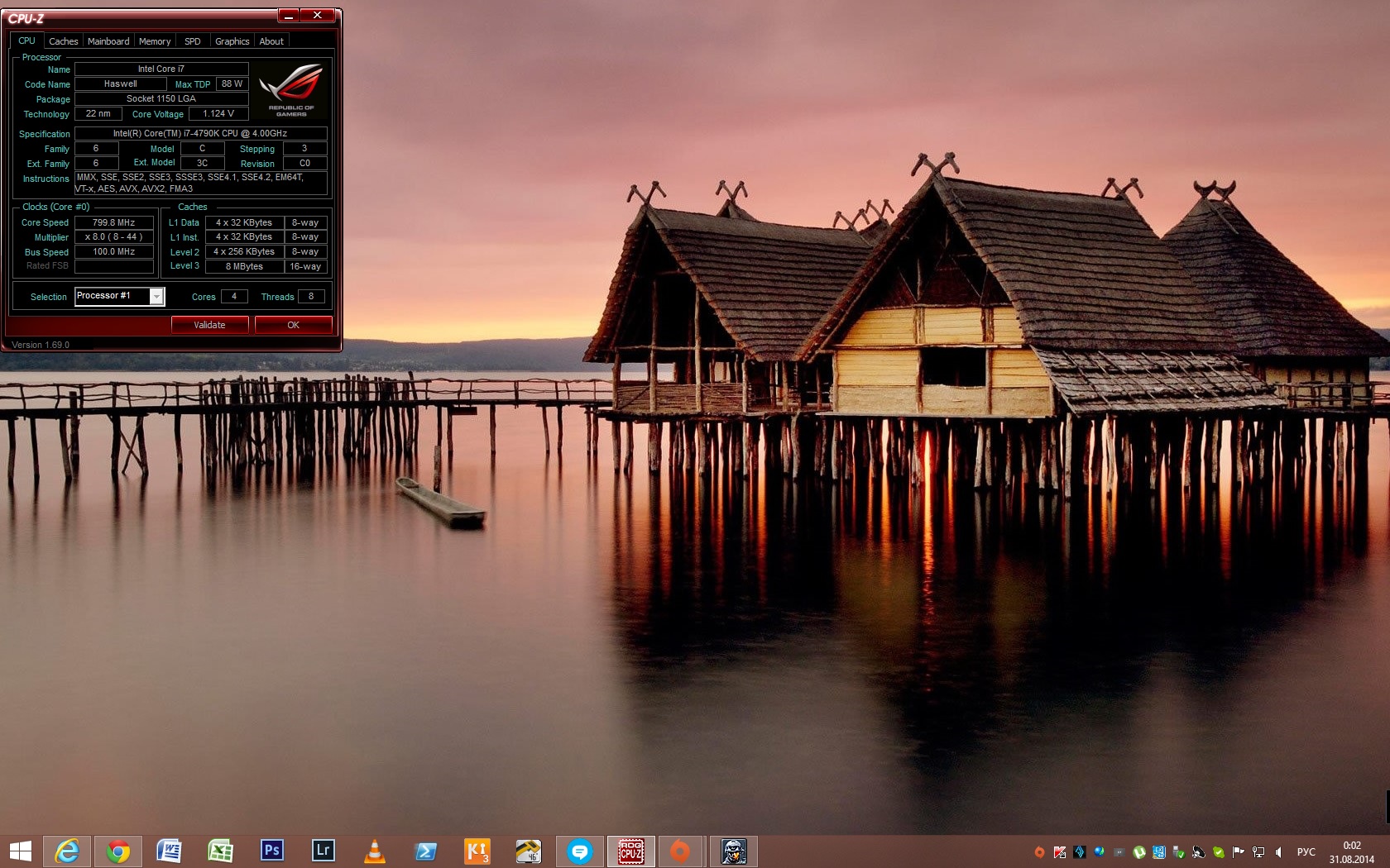

Сворачиваем игру, множитель опустился, всё правильно, нет?
00.jpg [ 447.75 КБ | Просмотров: 1120 ]
Разворачиваем - игра на весь экран, множитель не видно :D Alt+Tab, BF3 в оконном режиме, см. скриншот выше, множитель максимальный. Если я всё правильно понимаю, в игре множитель по крайней мере у меня не прыгает, стоит на х44 и не дёргается. Сворачиваешь игру, нагрузка пропадает и множитель падает.

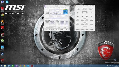

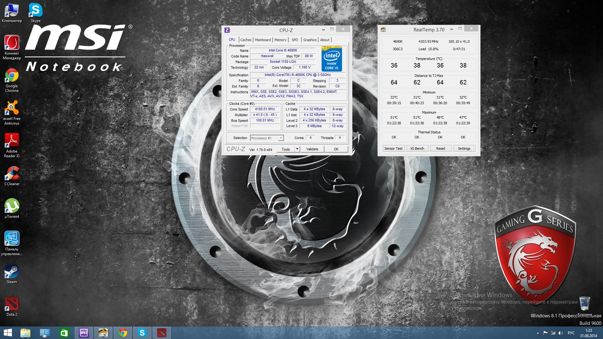

du5t
я так понял у тебя нету фиксации множителя??(т.е на раб.столе будет всегда 8) а так да при сворачивании множитель не тот который выставлен вручную.P.S. если взять все по дефолту у меня тоже сбрасывается , а я имел ситуацию когда в биосе все фиксированно и множитель и напруга, на постоянку.

вот смотри :-)
Новый точечный рисунок.jpg [ 730.09 КБ | Просмотров: 1269 ]
