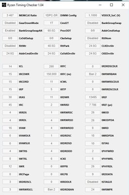

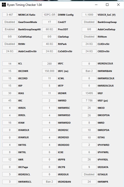

SimoraA писал(а):
Значения вводил из dramcalculator.Что я делаю неправильно?
И какой же это калькулятор для оем самсунга предлагает 14-14-14-14-30?
может быть, немного урезать осетра? до 16-18-18-18-36 для начала?
Регистрация: 06.12.2018
Смысл тогда ручками гнать, если такие тайминги предлагает memory try it?сейчас на них и сижу.
Всё затевалось ,чтобы сделать минимальные тайминги
Gigabyte b560m aorus pro + 10400f + crucial ballistix 3000cl15 red 2x8 (micron e die)
Регистрация: 11.02.2005
Откуда: www.nvworld.ru
слушайте, я с вас удивляюсь. Выше у человека дорогой гскилл на 3200 имеет прошитые тайминги 15-15-15-35, у вас на дешевом самсунге на 2400 - 17-17-17-39. И вы собираетесь его обогнать?
не заводится потому, что за пределами возможностей этой памяти. 3400 CL16 или 18 - более реалистичный сценарий.
Вот значения с калькулятора.
То есть ниже 16 18 18 18 36 не взять на частоте 3200?
Тогда не понимаю зачем вручную все значения вводить ,если есть куча предустановок в memory try it?или система завышает вольтаж?
И ещё у меня на 3333 mhz с аналогичными таймингами работает.Это же производительный будет?или оставить на 3200?
Я просто новичек в этих вопросах.Прошу прощение если что то не то написал.
там есть отдельная графа самсунг вбдай оем.
3600@ЪъЬДъъ/asusС6H/BLS4K8G4D30AESBK(4*8)e-die@3800/1080tiморфеус II/darkrockpro4/корп.ТТ C35/PS-TPG-075(750w)
HANGRY747 ->DenisKaa
Последний раз редактировалось DenisKaa 09.12.2018 15:25, всего редактировалось 1 раз.
ну так у вас профиль B-die выбран, это для отборных модулей. Для зеленок профиль Samsung OEM существует.
Система завышает вторичные тайминги обычно, что делает разгон кукурузным.
Если тайминги снизить не удается, можно пробовать в частоту, если она не потребует поднятия таймингов. Иначе опять же кукуруза. Пробуйте 3333, но с tRFC от 3200. Оптимальнее пробовать профиль Fast, если не тянет - переходить на Safe и потихоньку скручивать вторичные тайминги к Fast.

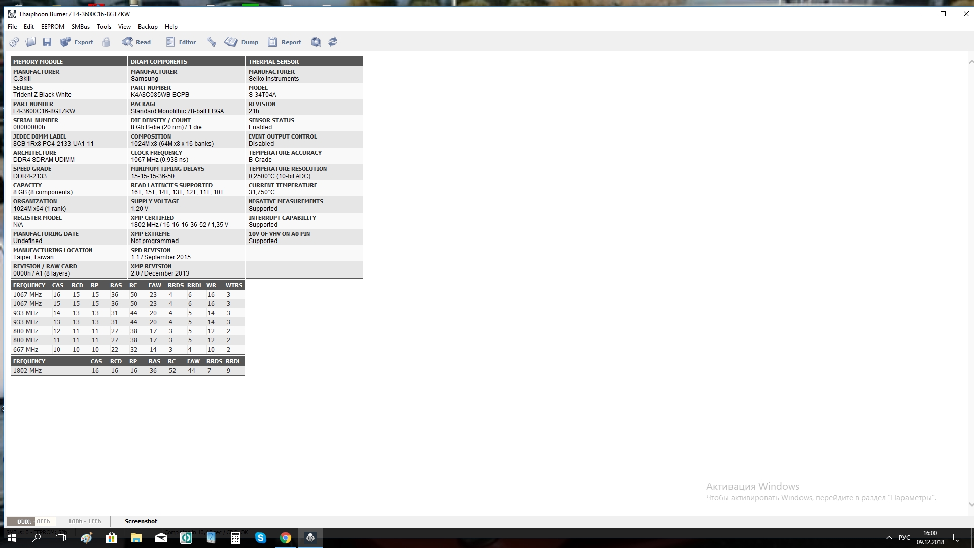

У меня тоже проблемы на ней с 3600, и даже 3533, стабильно только 3466. Видать СН6 не может гнать выше без ошибок.
Тайфун.jpg [ 450.18 КБ | Просмотров: 959 ]
скрин.jpg [ 77.19 КБ | Просмотров: 966 ]
APEX X i7 9700KF 5.0 Ghz 1.34V AVX0
ASUS DUAL RADEON 6700XT
G.Skill Trident Z F4-3600C15D-16GTZ
