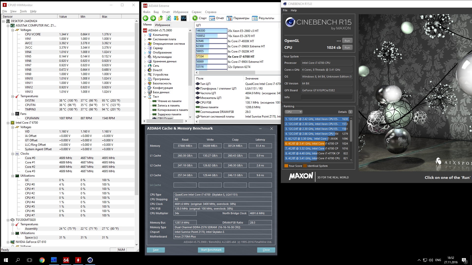

i7-6700 @4690 1.325v - нормальный результат для процессора?
95 градуса с башней, 82 с водянкой.
Странно, но до 82(95) греет только Cinebench R15
prime95 и прочие linx греют максимум до 65.
я бы даже сказал превосходный
при разгоне по шине инструкции AVX не работают, поэтому так сильно и не греется в этих тестах
Регистрация: 20.01.2016
При 1.45v берет 5,066, но температуры под сотню при нагрузке, и вешается при работе (не бсод) эпизодически.
Про урезание AVX я в курсе, интересно что есть в Cinebench R15, чего нет в других тестах.

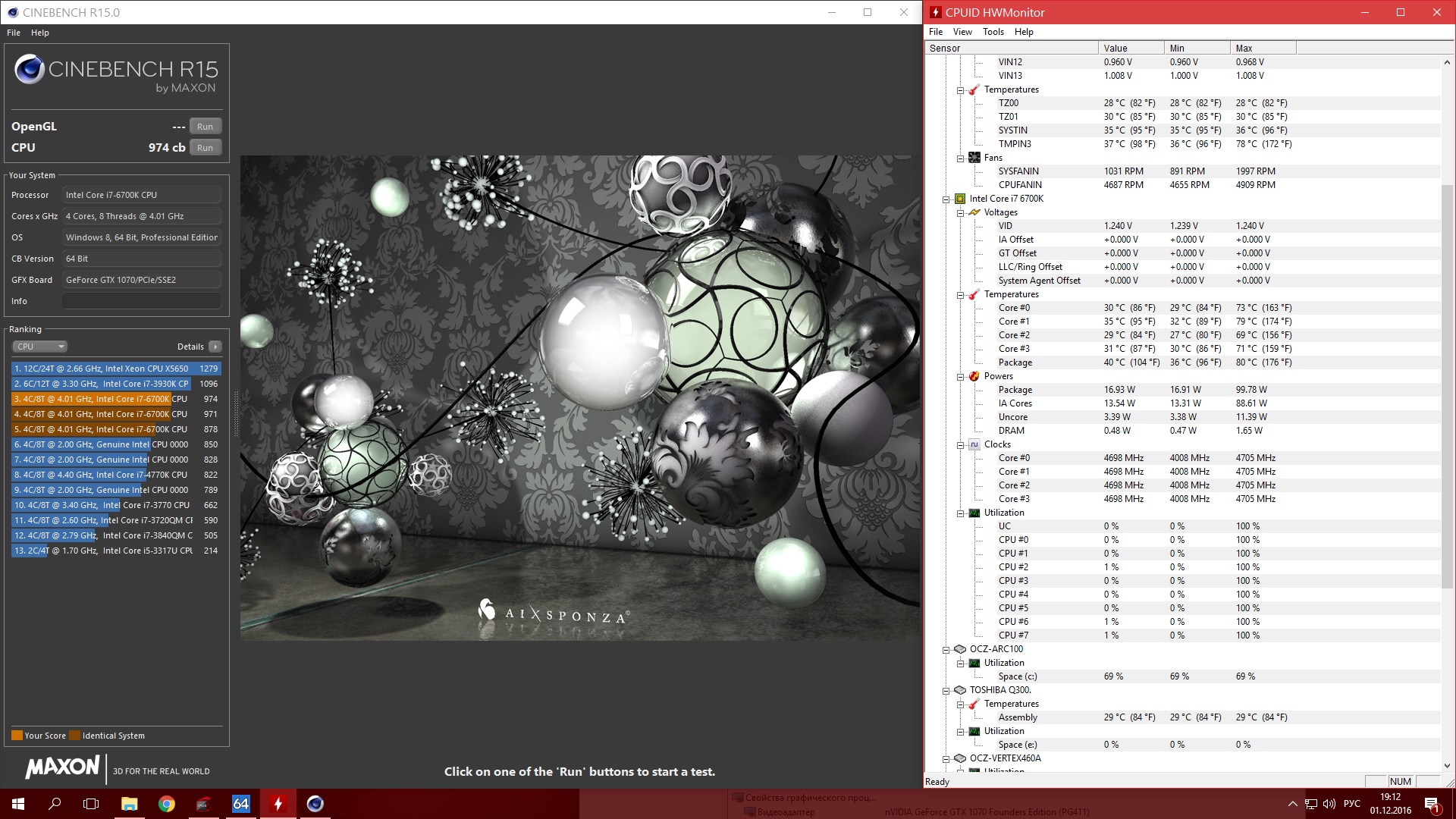

Нормально или нет?

Пономарев Александр напряжение какой при такой частоте? а то я так понял только VID показывает

Atheros 1.352 осталось еще один камень протестить, пока макс результат из трех, в начале поставил процессор поставил множку 47, и офигел от напряжения выставленного автоматом)

Пономарев Александр я продавал 6700к он ходил 4900 на 1.42v, так что пробуй, может и пойдет выше
Регистрация: 12.01.2005
Дело не в AVX инструкциях, даже старый linpack 2009г. не работает (не греет проц),
Запусти cpuburntest.exe из фурмарка и получишь 80+.
Так его задача не греть, а обсчитывать линейные уравнения, замерять затраченное время, оценивать по времени производительность и проверять результаты на точность :-)
Цитата:
Solves a dense (real*8) system of linear equations (Ax=b), measures the amount of time it takes to factor and solve the system, converts that time into a performance rate and tests the results for accuracy.
За счёт AVX просто нагружается лучше и естественно греется больше.

N1ghtwish хмм, а как думаешь в чем прикол тогда?

Atheros понял, судя по всему скальп нужен либо охлад по лучше, температуры не радуют что в санбенче что осст.

Пономарев Александр Ну скальп - это святое. После скальпа "шкала спидометра" сразу на 200-300 МГц расширится :D

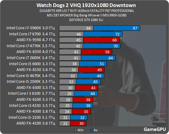

Кому интересно - вот и первая игра (WD2), где наблюдается конкретный отрыв i7 от i5 :shock: . 6/8-ядерники тоже рулят.

I_N_J_E_C_T_O_R Это случайно не АМД тест опубликовала? :D

I_N_J_E_C_T_O_R дальше будет больше и виной том порты с консольных 8 ядер имхо и забивание на оптимизацию
Добавлено спустя 2 минуты:
Ммм 1080 sli ? 46 кадров ? Типо не раскрывает само собой на 3400 , но что с фпс ?)

I_N_J_E_C_T_O_R я даже в это играть не хочу))) у меня 4к моник)) мне походу мощности 6950Х и SLI 1080 хватит посмотреть заставку))) далее будет слайдшоу))) если верить графику))
Я тоже удивился, но тем не менее, ядра в том фх хоть и чахлые, но их 8 :-)
Добавлено спустя 1 минуту 31 секунду:
графон не фонтан, а ресурсы подавай :old_mad:
Добавлено спустя 47 секунд:
У меня тоже 4К, и с моей 1070 там похоже, вообще нефиг ловить :D
