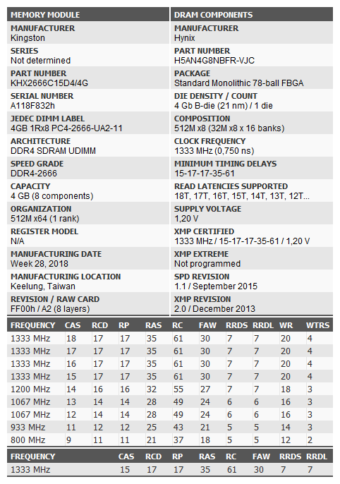

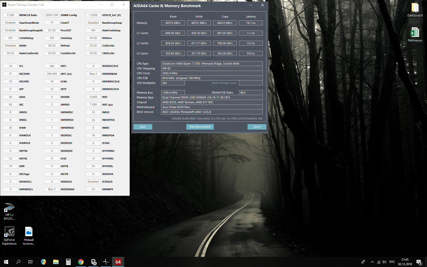

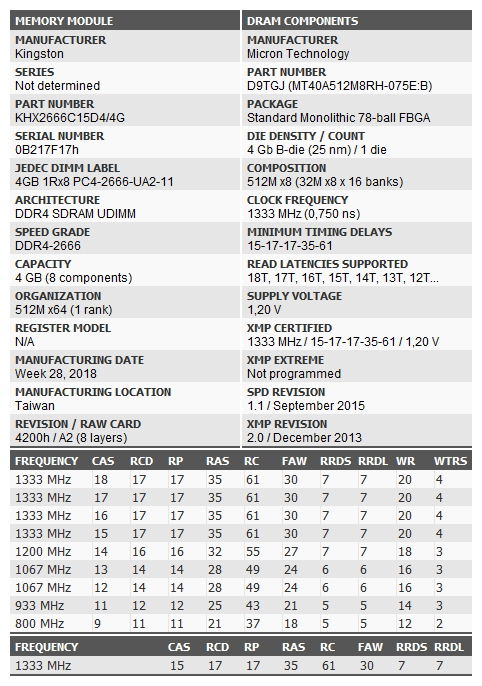

Регистрация: 29.10.2018
Уважаемые форумчане, подскажите, пожалуйста, есть что куда крутить? 4 планки.
И посоветуйте (желательно со ссылкой) хорошо гонящуюся память 2х8 кит.
Что имею
3200 hunix%2Bmicron.png [ 1.32 МБ | Просмотров: 1007 ]
micron.png [ 33.75 КБ | Просмотров: 1007 ]
hunix.png [ 33.39 КБ | Просмотров: 1007 ]
Ryzen 7 2700|Gammaxx 300|Asus PRIME B350 Plus|HyperX Fury 4x4GB (2666 Stock; 3200 )|Palit Dual 1066|SSD+|Cougar STX650 Nitroxenys edition
