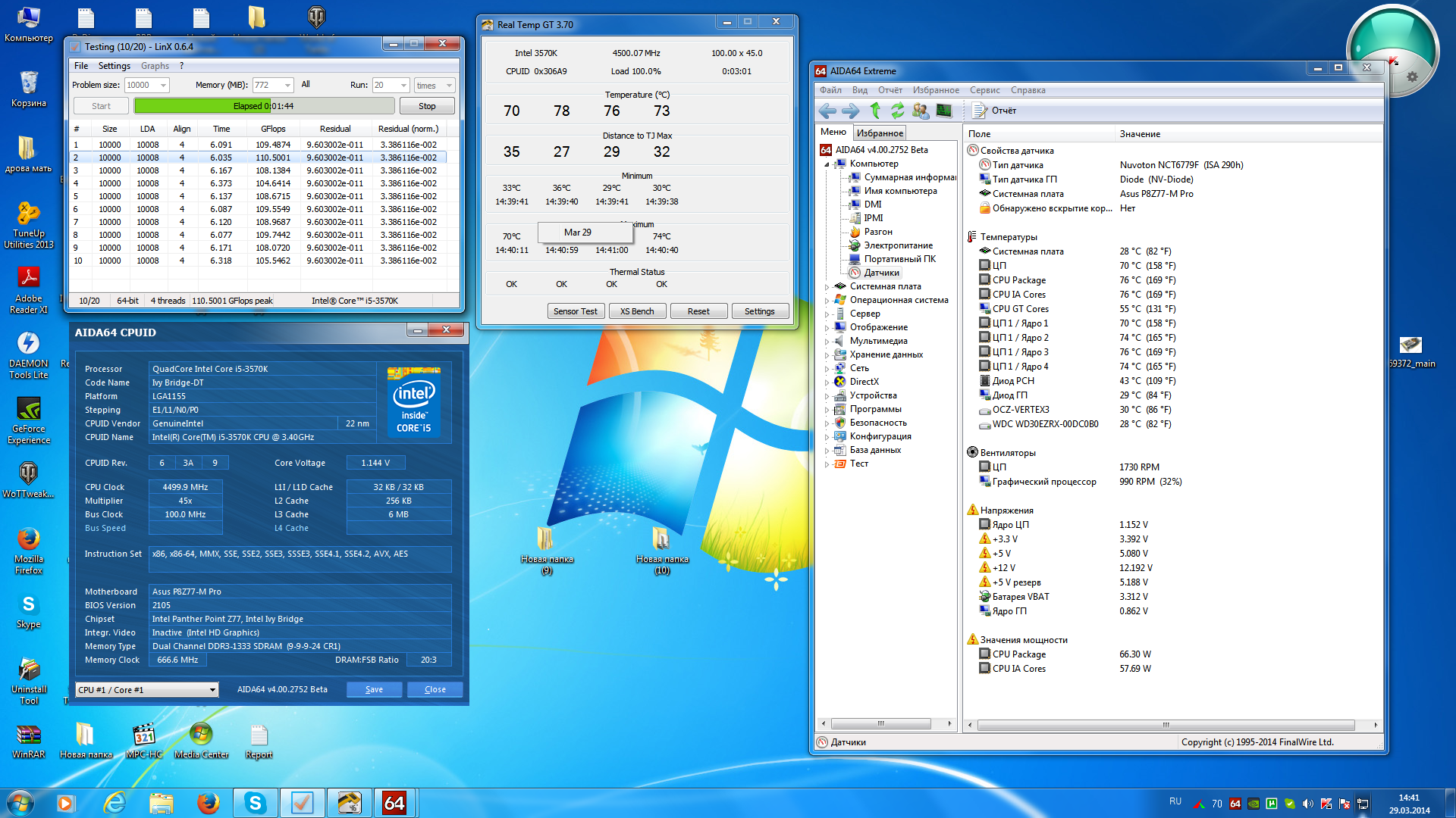

Регистрация: 16.02.2014
добрый день! сори может я не в тему но подскажите пожалуста!
привет!! поменял 3570к на другой!!3570к
вот маленький вопрос!!
на старом проце я офсет напрежение уменьшал на минус 0,090 и выходило 1.2 вольта в нагрузке на 4200мг
а сейчас на новом такомже проце у меня офсет на плюс 0,100 (при нагрузке 1,144-1,152) и 4500мг!!(и это не предел) проц этот ещё не скальпировал! вчём такое различие??
