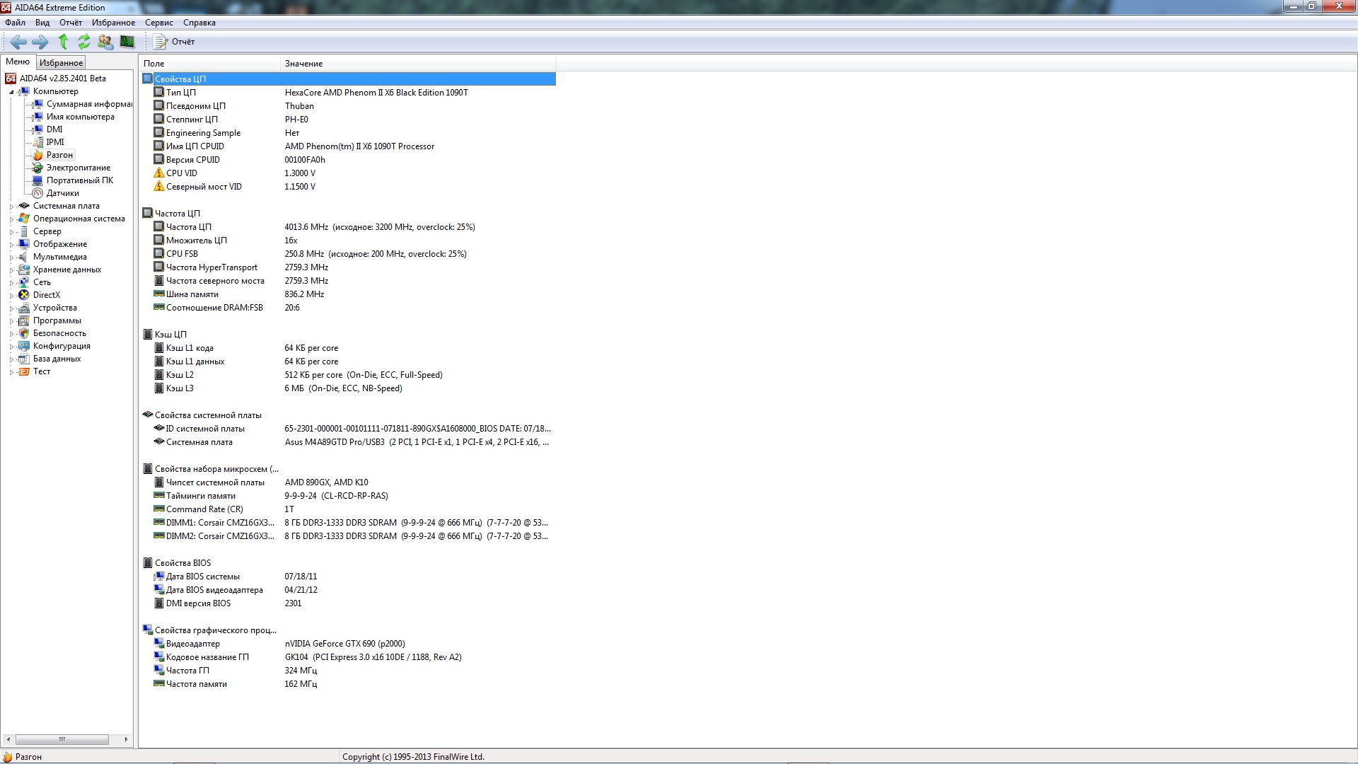

ну и можно начинать, первым делом надо будет выяснить CPU-VID и CPUNB-VID Вашего экземпляра, для этого понадобится скриншот проги AIDA64 - вкладка разгон, от этого и будем плясать.
Хотя видно кулер не предназначен для 4Ghz Thuban....
Привет! охлаждение поменял, готов слушать Ваши советы!!!
Регистрация: 18.11.2011
Откуда: Ростов-Папа
Фото: 17

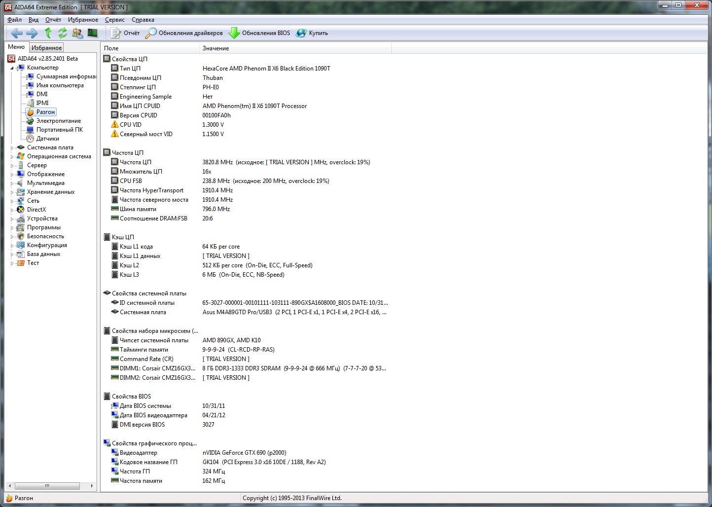

привет, aida64 вкладка разгон - скрин нужен.
Republic of Gamers
Регистрация: 27.03.2013
Откуда: Уфа
Безымянный.jpg [ 287.03 КБ | Просмотров: 588 ]
Откуда: Ростов-Папа
Фото: 17

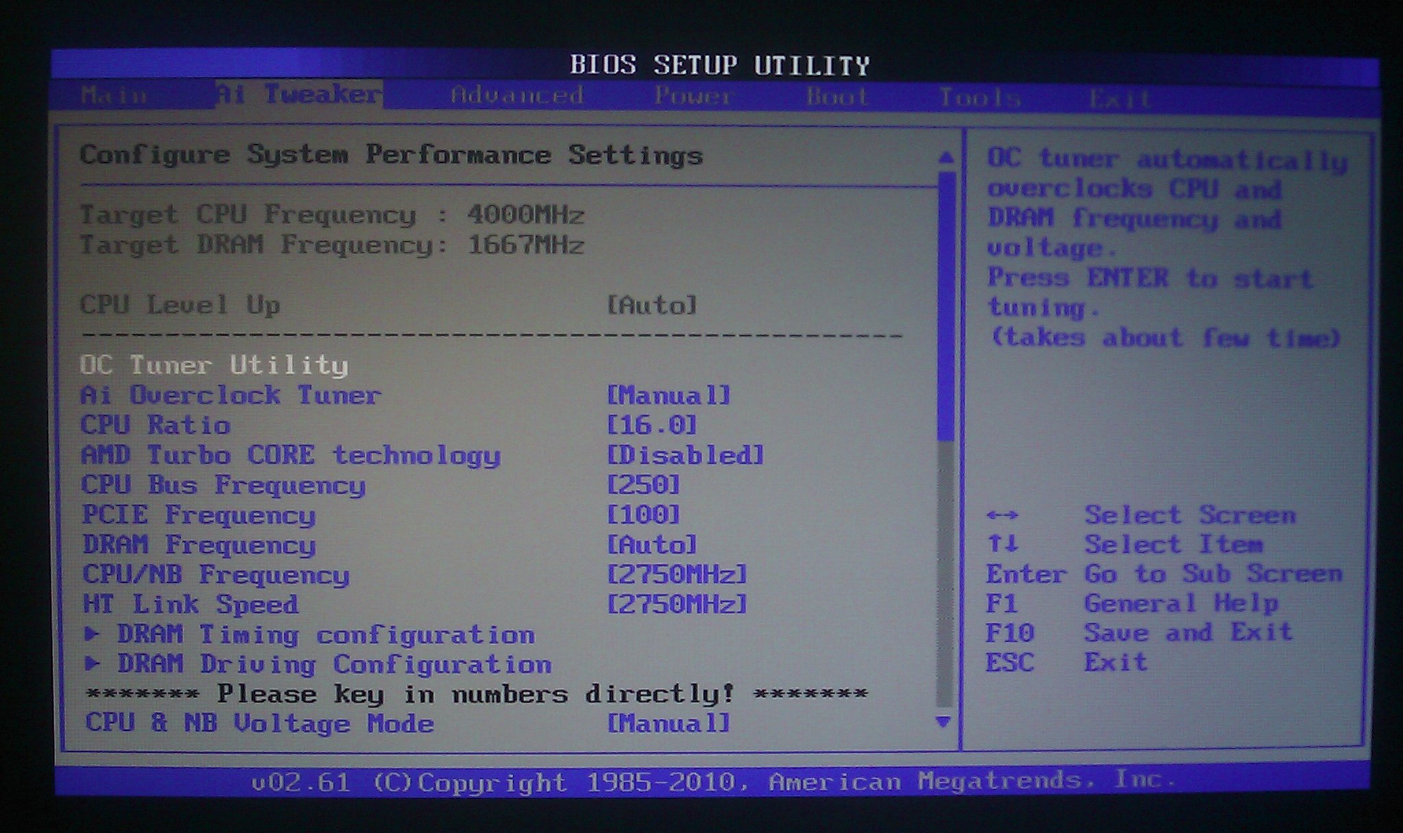

теперь нужно накрутить шину на 250, и поднять множитель CPUNB/HT до 2750Mhz,
выставить вольтаж CPU 1.4000v / CPUNB 1.2500v
пробовать тестить OCCT 4.4.0 - CPU Linpack, максимальный объём памяти,
если тест проходит без ошибок час, скрин сюда, и меняем напряжение CPUNB на 1.2000v.

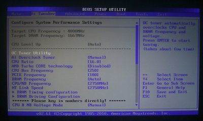

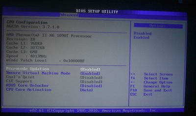

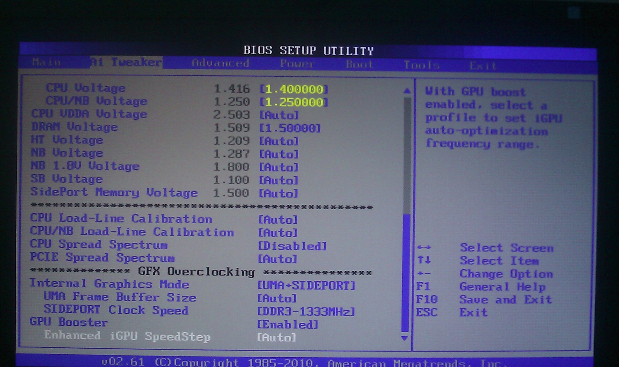

BIOS 2301. погляди скрины как выставил параметры!! чегото комп практически сразу виснет!
IMAGE_052.jpg [ 458.49 КБ | Просмотров: 519 ]
IMAGE_051.jpg [ 480.79 КБ | Просмотров: 519 ]
Безымянный.jpg [ 293.26 КБ | Просмотров: 519 ]
Откуда: Ростов-Папа
Фото: 17

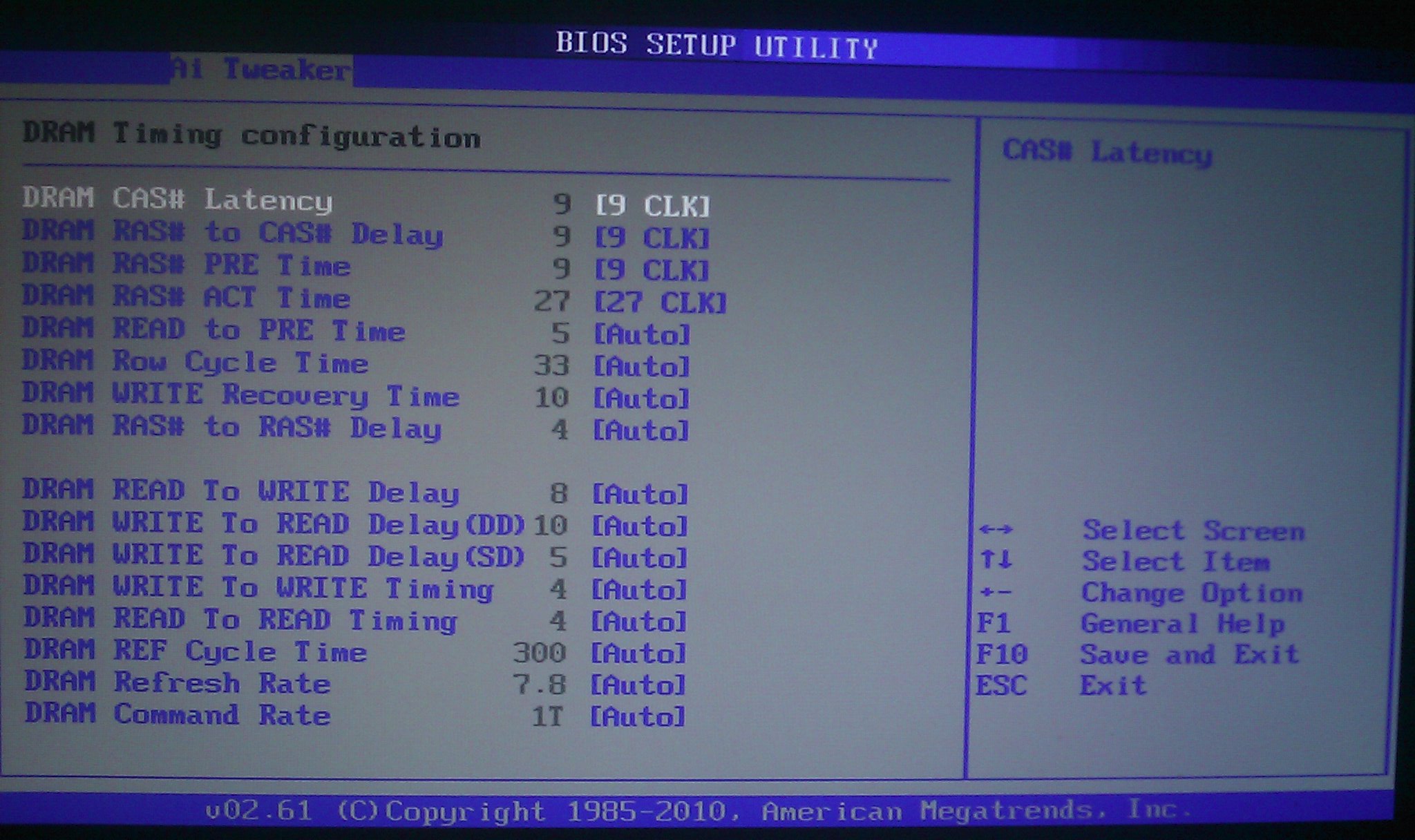

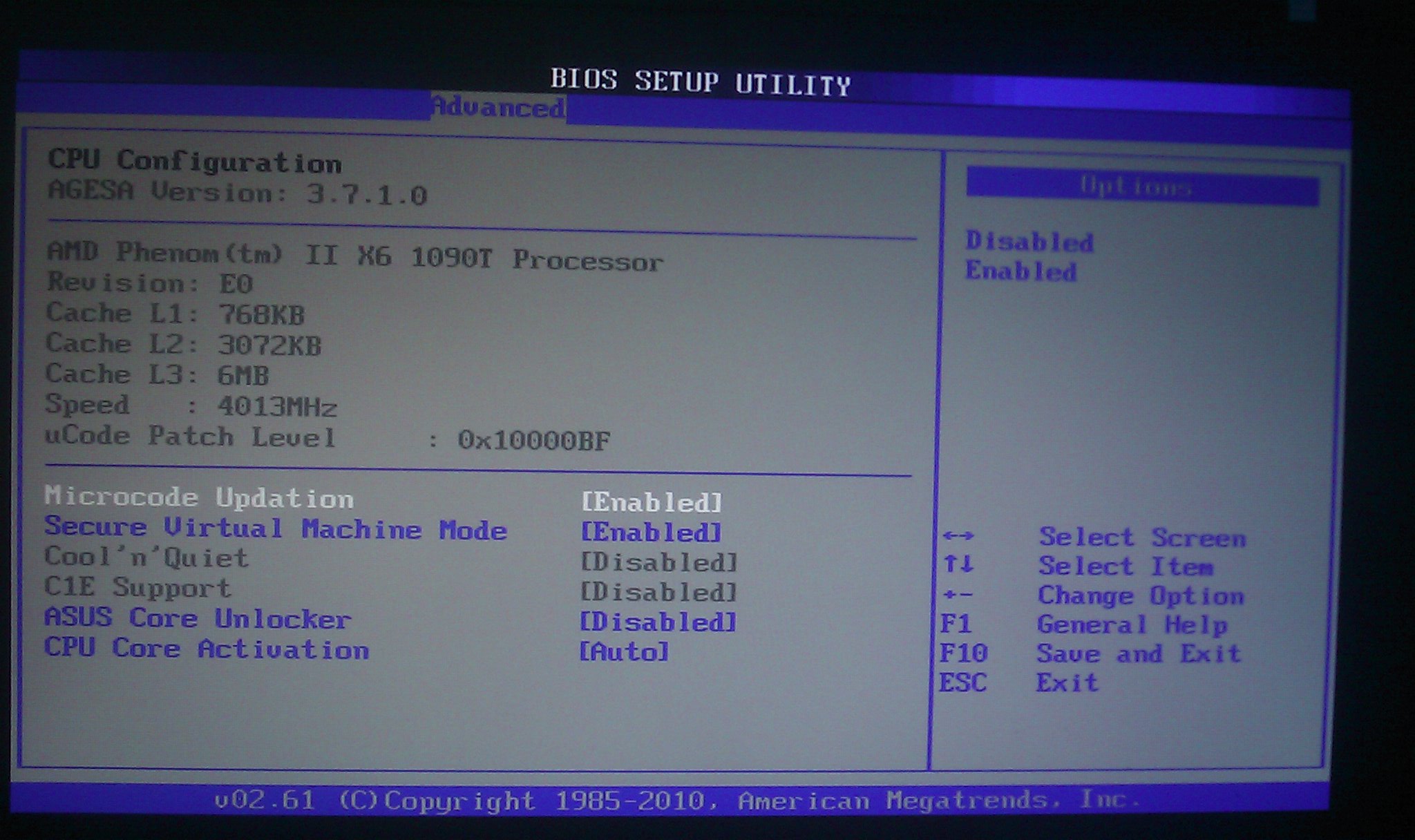

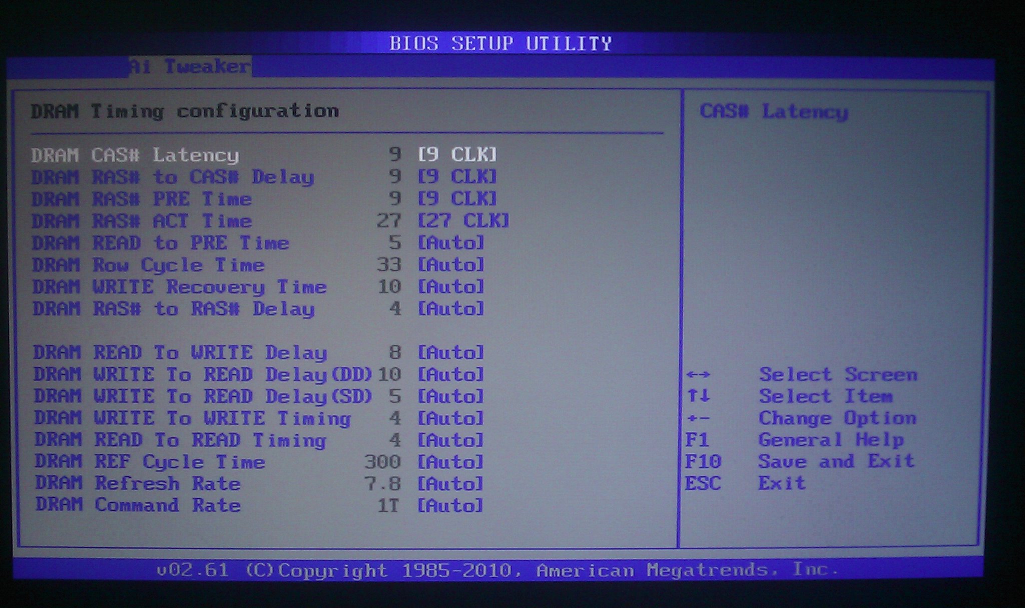

сначала зафиксируй CPU Ratio - х16, не авто. если виснет попробуй память сбавить, на один шаг. (или верхние тайминги выставить 9-9-9-27)
и ещё в самом низу под напряжениями должно быть Spread Spectrum - их везде надо выключить, где эта настройка есть. Так же надо повыключать Cool & Q, и C1E.
Вообще всё вроде верно настроено, попробуй эти варианты, если не поможет - будем поднимать напругу на CPU.

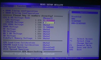

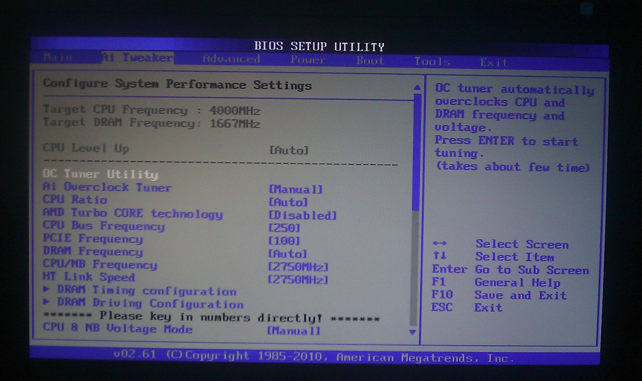

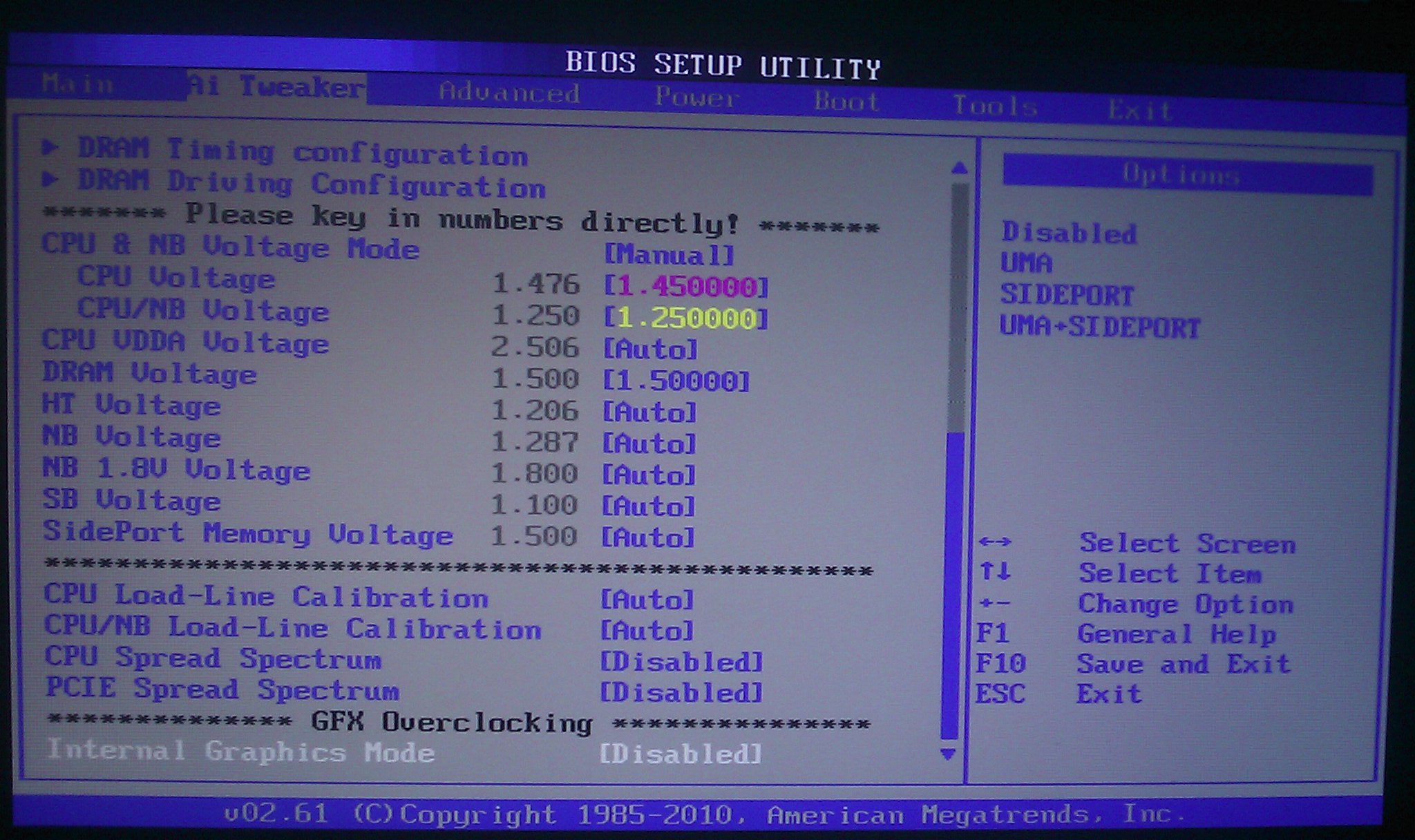

Вроде все выставил как Вы сказали! проверьте на скринах, тока все равно висит зараза!
IMAGE_057.jpg [ 469.39 КБ | Просмотров: 501 ]
IMAGE_056.jpg [ 425.8 КБ | Просмотров: 501 ]
IMAGE_055.jpg [ 501.67 КБ | Просмотров: 501 ]
IMAGE_054.jpg [ 525.89 КБ | Просмотров: 501 ]
IMAGE_053.jpg [ 471.7 КБ | Просмотров: 501 ]

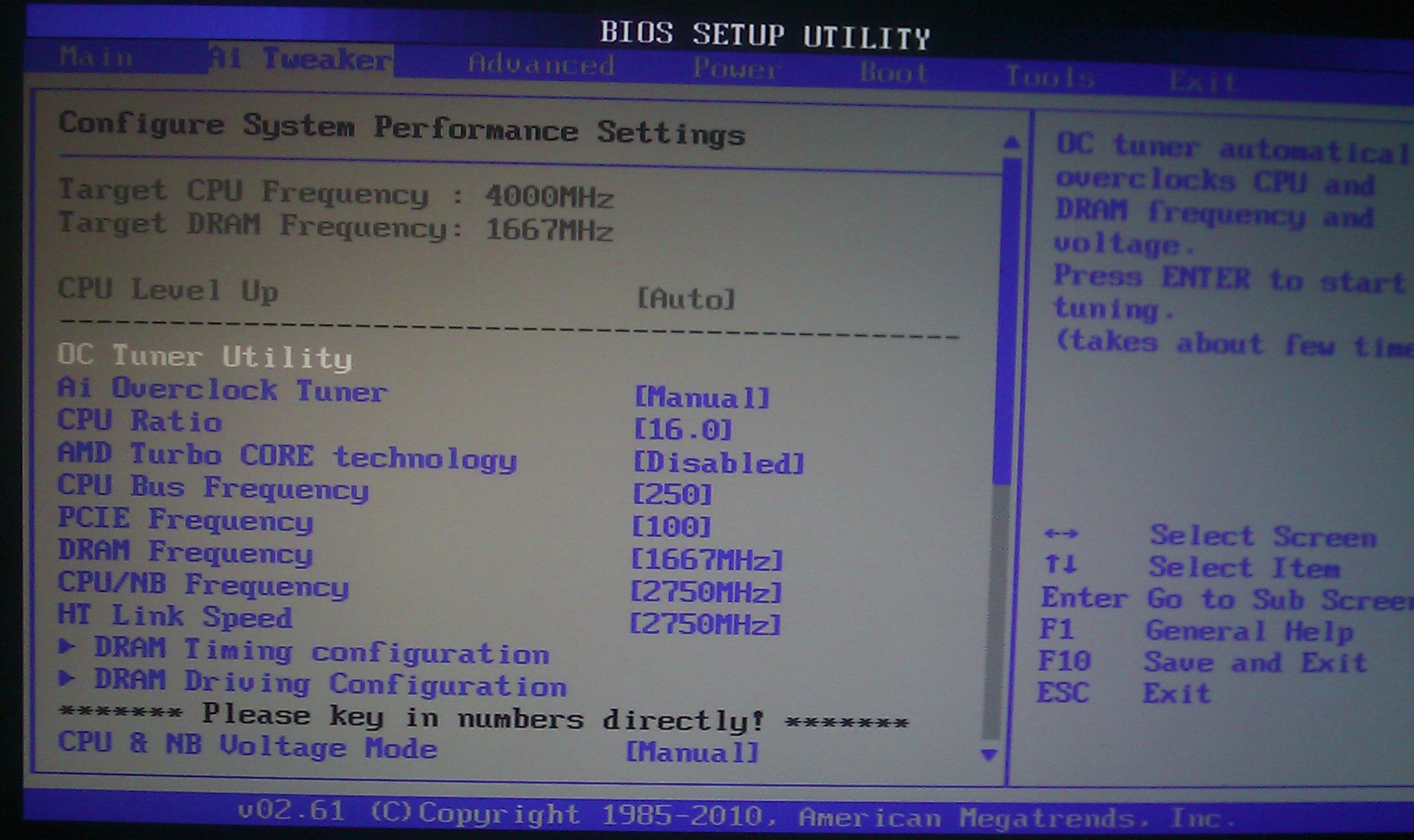

Откуда: Ростов-Папа
Фото: 17
скрин 3 - Internal Graphics Mode - выкл
CPU Voltage - 1.4500v
последний скрин - DRAM Freqency - 1667 вместо авто
Republic of Gamers

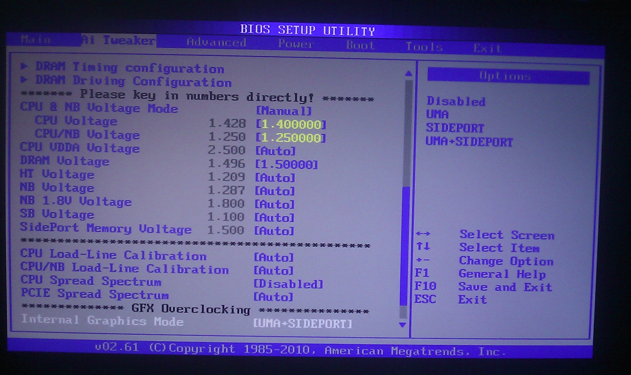

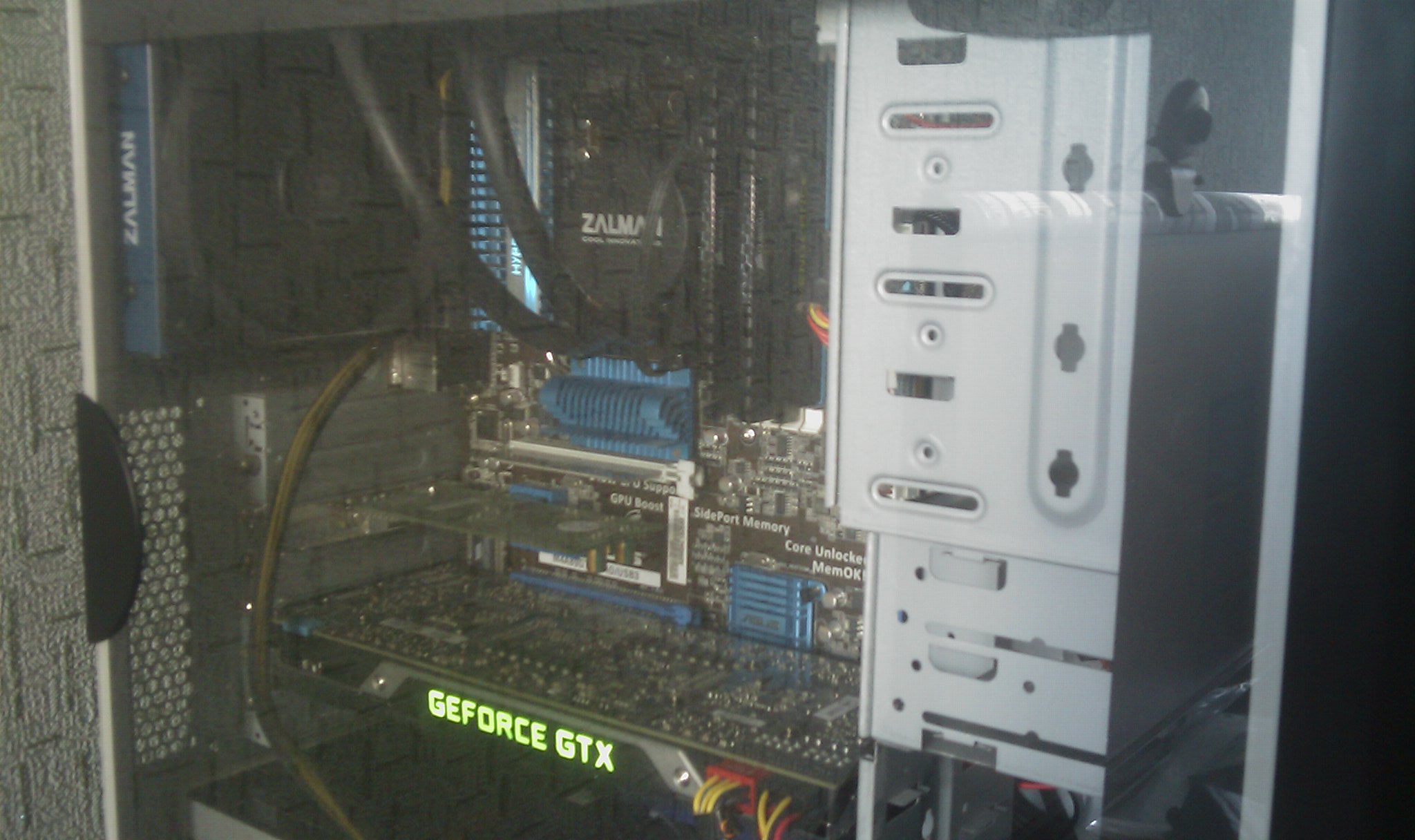

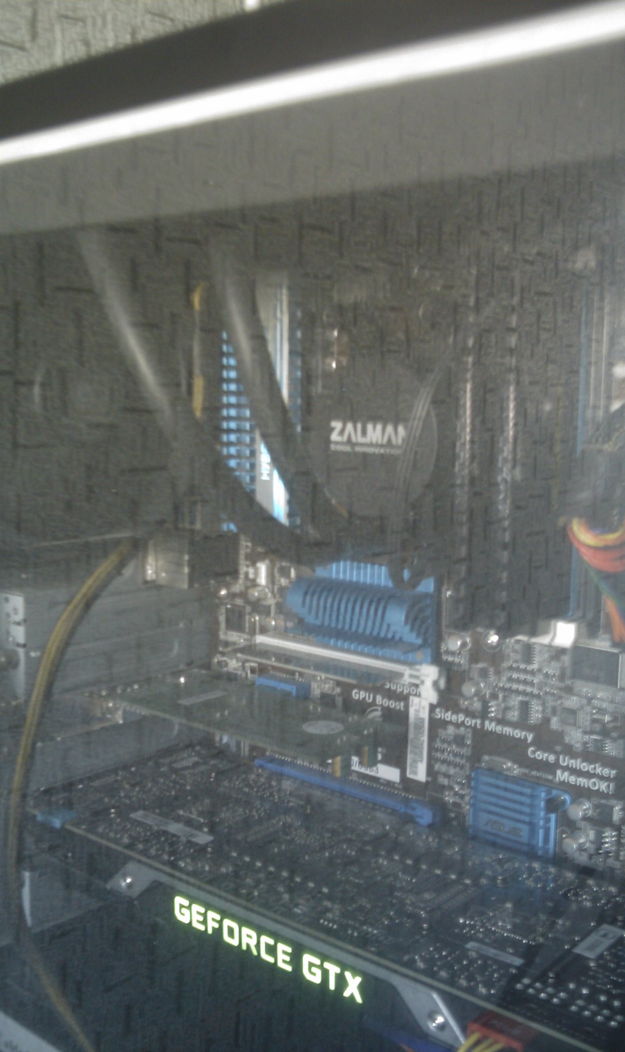

шас исправлю, вот фото моей железки
IMAGE_060.jpg [ 378.08 КБ | Просмотров: 497 ]
IMAGE_058.jpg [ 415.1 КБ | Просмотров: 497 ]
Откуда: Ростов-Папа
Фото: 17
прикольно выглядит :) но картинки лучше спрятать под спойлер, а то накажут админы, они умеют :girl_hospital:
Republic of Gamers
Откуда: Уфа
вроде загрузился, шас BIOS пофоткаю и Вам покажу!!! да и параметр PCI Spread Spectrum стоит auto? его так и оставить?
Откуда: Ростов-Папа
Фото: 17
Disable
Republic of Gamers
Откуда: Уфа

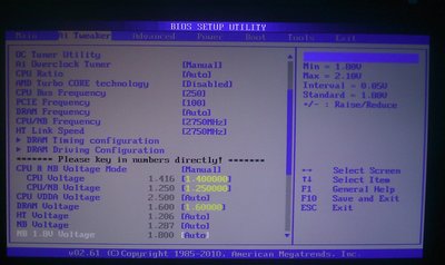

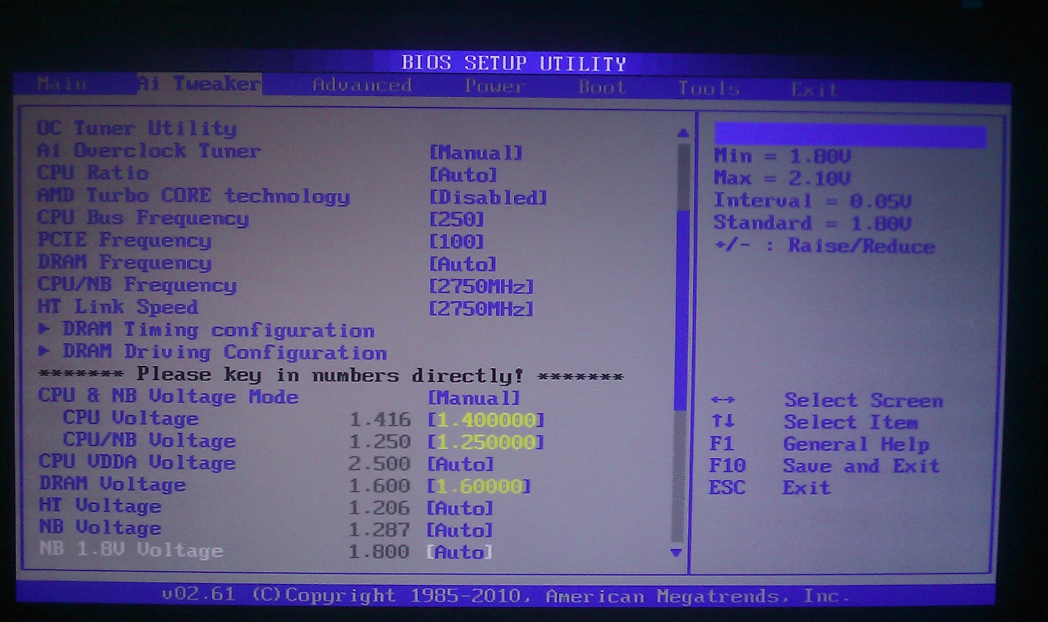

Вот что получилось, проверьте, сейчас нужно запустить тест?
Добавлено спустя 11 минут 15 секунд:
пробовать тестить OCCT 4.4.0 - CPU Linpack, максимальный объём памяти, память 90% так оставить?
IMAGE_064.jpg [ 420.5 КБ | Просмотров: 486 ]
IMAGE_063.jpg [ 468.08 КБ | Просмотров: 486 ]
IMAGE_062.jpg [ 515.48 КБ | Просмотров: 486 ]
IMAGE_061.jpg [ 474.16 КБ | Просмотров: 486 ]
Регистрация: 10.06.2010
Фото: 5
что бы память разогнать.
Насколько разогналась память? вместо 1600 стало 1667 :facepalm: вотето результат
Добавлено спустя 1 минуту 29 секунд:
temasid
У тебя память должна без шины разгоняться, ниужели нет делителей на ней в биосе? у меня на дешевом гигабайте можно было до 2000мгц её гнать с тубаном
