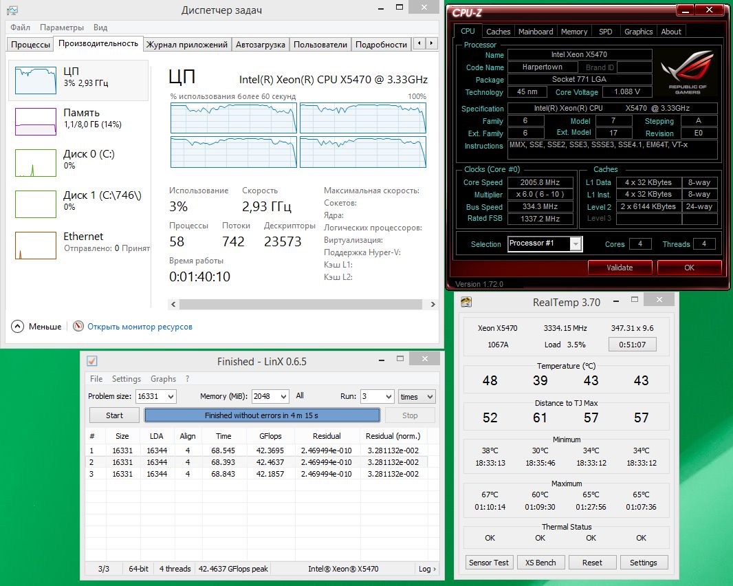

Сейчас все железо собрано без корпуса, температура в комнате "прохладная". В корпусе, возможно станет "жарче".
Сейчас есть только скрин температуре в простое:
Вечером могу показать остальное , что потребуется. Скажите, что делать, чтоб уменьшит температуру.
И надо-ли ее уменьшать...
(В биосе напругу на проц не менял стоит на автомате, но в этот раз, вроде, в пределах нормы, напругу и тайминги менял на памяти - установил заявленные с самих плашек, шину выставил 400, делитель на камне 10, остальное в auto)

Судя по 100*С в максимуме - обязательно. У вас похоже какие-то странные понятия о температурах, даже минимальные 70*С - уже плохо, тем более в открытом стенде. Сам кулер вообще нагревается? Смысла такого "разгона" не вижу, т.к. он у вас в реальности будет работать медленнее чем неразогнанный. Не насилуйте так камень!

Можно попробовать скинуть напряжение, может 1.275В хватит. Может и кулер дохлый, проверьте температуру подошвы и ребер, если подошва горячая, а ребра холодные - возможно трубки дохлые

Кулер нагревается и выдает ощутимо горячий поток воздуха.
С удовольствием понижу температуру, но пытаюсь разобраться какие параметры я упустил, чтобы процессор остался в приемлемом разгоне. Иначе, ессесно теряется смысл его покупки и переход с q9450 до x5470.
В данный момент под такими температурами работает и работает заметно шустрее предыдущего оппонента. Фпс в требуемых играх вырос в два раза. Это устраивает, но насиловать проц нет желания.
Сейчас вторые сутки работает в таком режиме в небольшой нагрузке от dlna и фоновых программ, стабильно.

Да брал у кетайцев с Али. Внешне к процу нареканий нет, на сколько я могу судить. Чистый, без насильственных следов. С мелкими следами эксплуатации, как и мой предыдущий.
Я все же склоняюсь к неправильным параметрам от меня. Стараюсь разобраться. Попробую начать с меньшего напряжения, может быть. подскажите какое выставить в таком случае.

justa похоже у вас в bios выключены C1E и EIST
Регистрация: 29.01.2008
justa, начинайте с номинального 1.25В, и все же как-то много 100*С для +0,07В (если конечно напряг не в "авто"), видимо там не 1.32В в нагрузке
