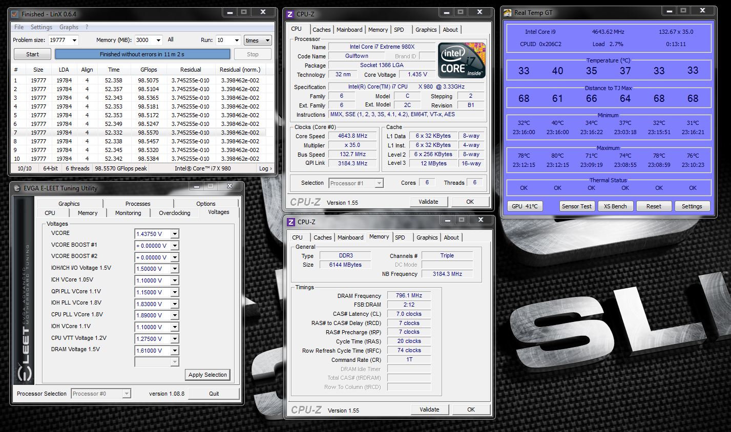

devild[CN] писал(а):
День экспериментов прошёл не слишком впечатляюще . Удачно запустить камень на 133*35 не получилось: либо синька сразу после загрузки, либо синька на линпаке при первом же проходе.
Вот мне и интересно на что грешить:
добавь напряжение на процессор и контроллер памяти..."И будет тебе счастие"... ;) (133х35)
так в том-то весь фокус и заключается, что линпак не проходился при 1,4375 на cpu и 1,375 на qpi/dram :( ...завтра попробую 1,45 на проц :oops:
и такой вопрос: стоит ли трогать частоту PCIE?
