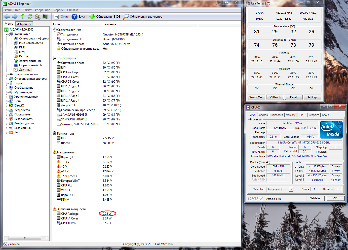

Имхо, при столь низких вольтажах имеет смысл забить на адаптив в принципе и поставить на "fixed" :)
К примеру 3770К при фиксированных 1,05V для 4200МГц (состояния C3 и C6 активны) жрет в простое меньше 10 Вт, с адаптивным вольтажем будет 7 Вт. Имхо 3 Вт экономии не стоят этих заморочек.
power_idle.png [ 581.36 КБ | Просмотров: 834 ]

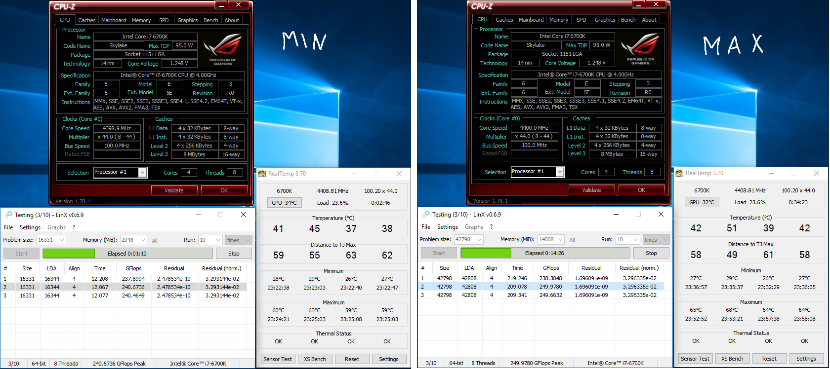

Все дело в версии LinX. Я прогнал с теми же настройками в разных версиях LinX и все сразу стало ясно.
LinX_compare.png [ 272.16 КБ | Просмотров: 828 ]

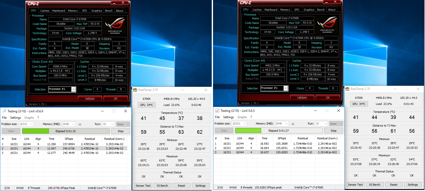

Star на какой версии LinX 240 Гигафлопсов при 4200? И какие задачи там стоят? Я прогнал с маленькими задачами по просьбе пользователя. Разный LinX разные Гигафлопсы выдает.

Star Кроме объема задачи похоже влияет объем задействованной в тесте памяти.
Вот то же сравнение только на одной версии LinX и с максимальной задачей + максимально задействованной памятью.
LinX069_min_max.png [ 246.9 КБ | Просмотров: 809 ]

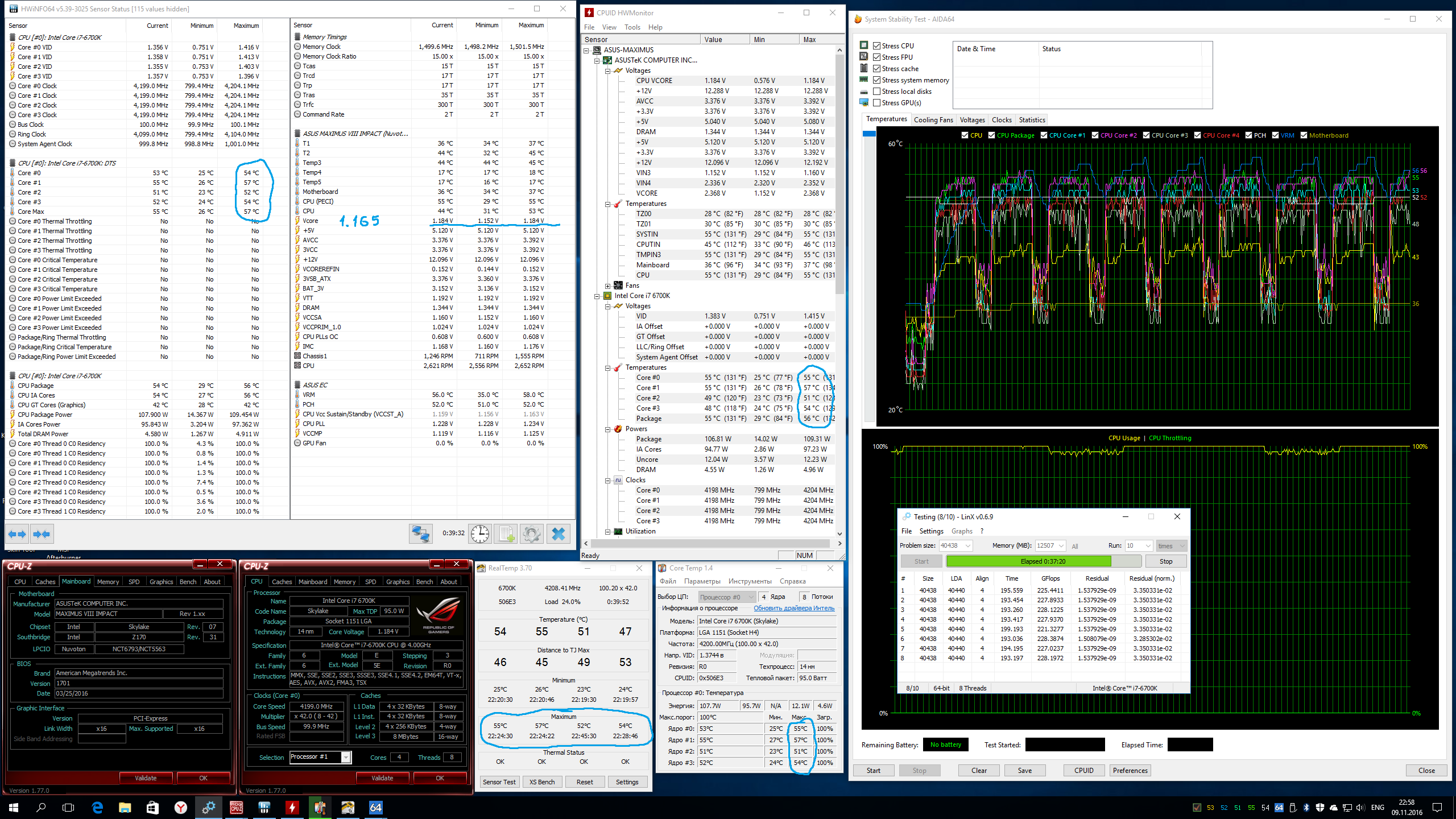

Star Ну Аида не самый лучший вариант для мониторинга. HWiNFO64 или HWMonitor дают наиболее реальные цифры.
1.2В - великовато для минималки. Если VID не завышен то должно меньше 1.165В спокойно работать.
Minimal-57v1184-Tprobe-LivX-итог.png [ 539.14 КБ | Просмотров: 904 ]
Если высокий (больше 1.3В) то 1.165 В (BIOS, Manual mode) должен работать. 1.2В это наверное без тонкой настройки или если мат.плата бюджетная.
