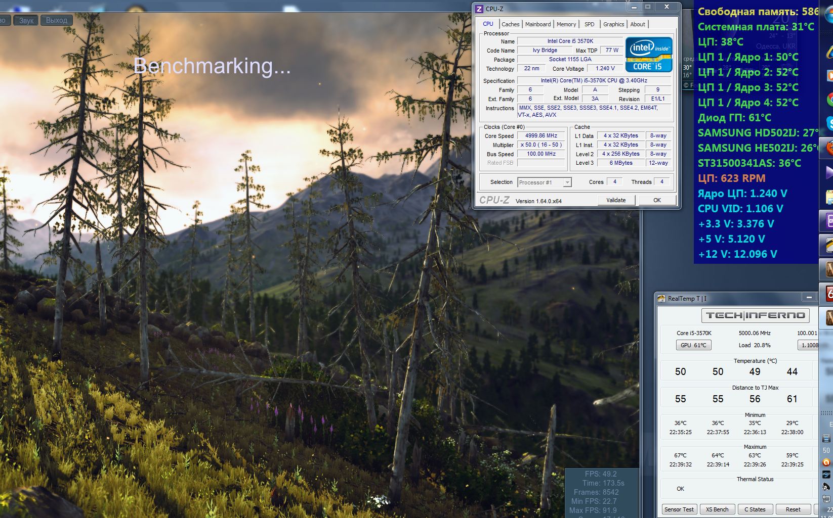

Кто скажет в чем причина. Искал минимум на 5Ггц вольтажа для запуска Вин. Вечером нашел... запустил и прошел пару легких тестов на 1.192-1.195V.
Днем пробывал тоже самое не грузилась Вин. даже до приветствия.
На следующий вечер опять все норм.)))
Вопрос, что нагревается? Т.к понятно, что дело в температурах. Окно постоянно открыто так,что разница только в температурах на улице. Днем 26. Вечер 19-20. Может сокет нагревается? Скрин позже добавлю.

Busurmanin писал(а):
brian_nwg результат супер.
открой боковую крышку и направь вентиль домашний, если есть, на материнку..Попробуй пальцеметром все радиаторы на материнке. По другому неузнаешь что греется если палец не держит то за 60 ушла температура

Скрин (не могу добавить в сообщение выше):
101010.JPG [ 425.48 КБ | Просмотров: 1283 ]

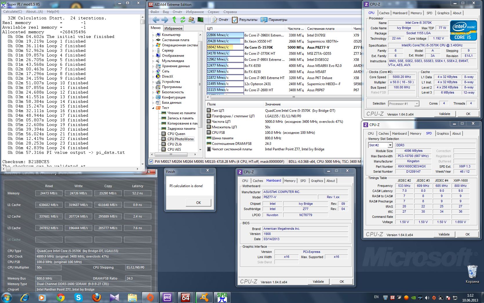

Регистрация: 14.04.2013
Откуда: Одесса
brian_nwg все же Alex1978 прав. Смотри похожие условия но проц не скальпирован.
Тесты пройдены 17 из 18... Процессор загружен на 20%
434343.JPG [ 349.28 КБ | Просмотров: 1161 ]
добавлю, что как видно вентилятор ЦП крутит на самом минимуме
