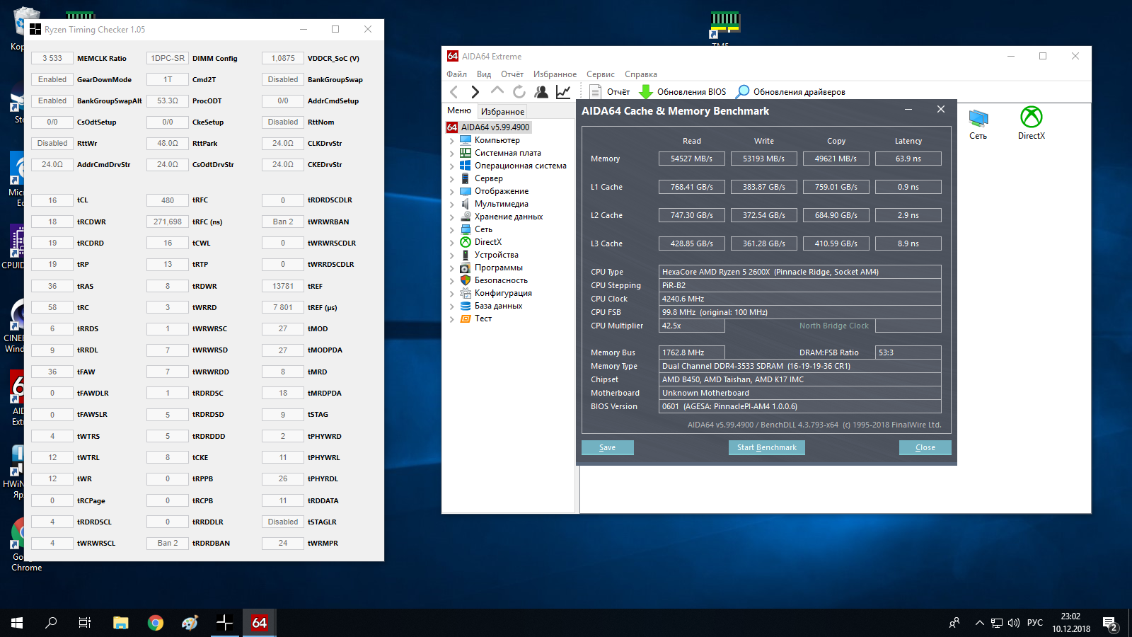

Подскажите пожалуйста, есть ли какие то откровенно заваленные тайминги, пытаться еще чтото подкрутить? И в целом как результаты, имеет ли смысл пытаться снижать частоту и снижать тайминги?

HANGRY747 Скинь скрин Aida cache and memory.

pirateunix , какое напряжение? система стабильна?
Регистрация: 16.10.2018
Dark_Cloud да, тм5 обычный и с конфигом от 1usmus без ошибок. Напряжение пока 1,355 Dramm и 1,1 SOC. Оно было выставлено изначально как моральный потолок, когда тайминги одобряд, буду пытаться снижать, насколько получиться.

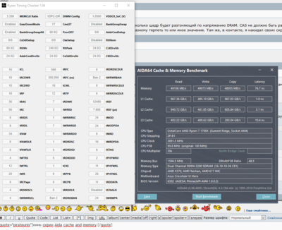

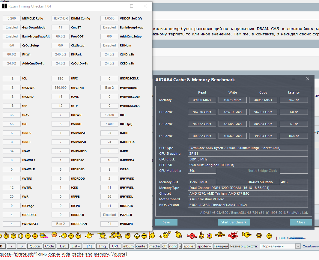

ывцйвйцвфывф.PNG [ 193.61 КБ | Просмотров: 883 ]
Laxs21 писал(а):
с режимом турбобуст,
Вроде это напряжение за кеш отвечает 1.8V PLL Voltage [1.81000]

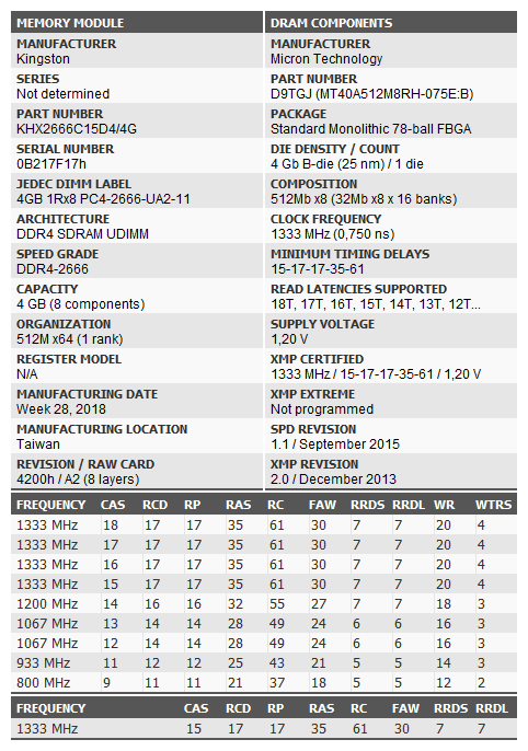

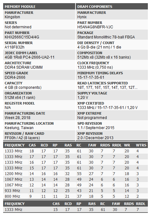

Уважаемые форумчане, подскжите, пожалуйста к какому Memory Type для калькулятора относятся мои Hynix B-die?
И какая из нижеприведённых планок ОЗУ так скажем "деревяннее", то есть по какой рассчитывать в калькуляторе?
