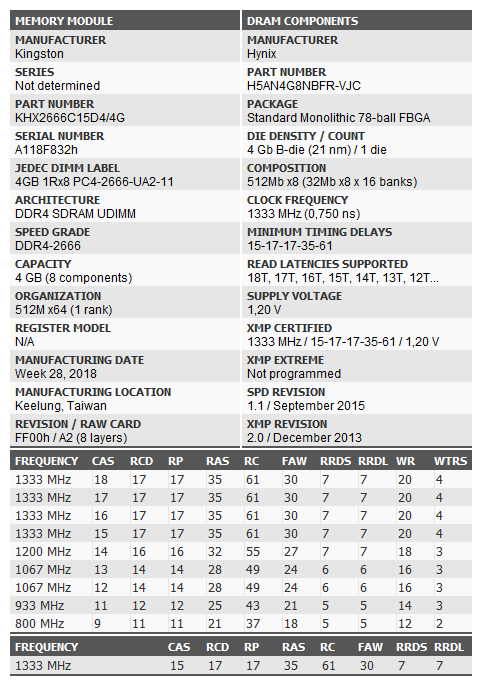

Уважаемые форумчане, помогите скрутить латентность.
К какому Memory Type для калькулятора относятся Hynix B-die и какая из нижеприведённых планок ОЗУ так скажем "деревяннее", то есть по какой рассчитывать в калькуляторе?
Тык!
Комментарий к файлу: ОЗУ
Скрутить бы.png [ 1.08 МБ | Просмотров: 1252 ]
Комментарий к файлу: Micron
micron.png [ 33.77 КБ | Просмотров: 1252 ]
Комментарий к файлу: Hunix
Hunix.png [ 33.41 КБ | Просмотров: 1252 ]
Ryzen 7 2700|Gammaxx 300|Asus PRIME B350 Plus|HyperX Fury 4x4GB (2666 Stock; 3200 )|Palit Dual 1066|SSD+|Cougar STX650 Nitroxenys edition
