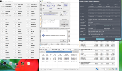

Народ подскажите. Почему скачет частота FSB . При чем без разницы, в режиме АВТО или при фиксации в биос 100.
1.jpg [ 190.26 КБ | Просмотров: 1582 ]
Может показывать 98,4 99,2 ...... Меняется значение FSB и соответственно память в AIDA показывает разные частоты . Может показать 3466 , 3480 , 3530 и т.д. Хотя RTC видит правильно 3533. Если устанавливаешь 101 в биос система уже не грузится. Может какой параметр в биос я упустил ? Извиняюсь что сумбурно описал .

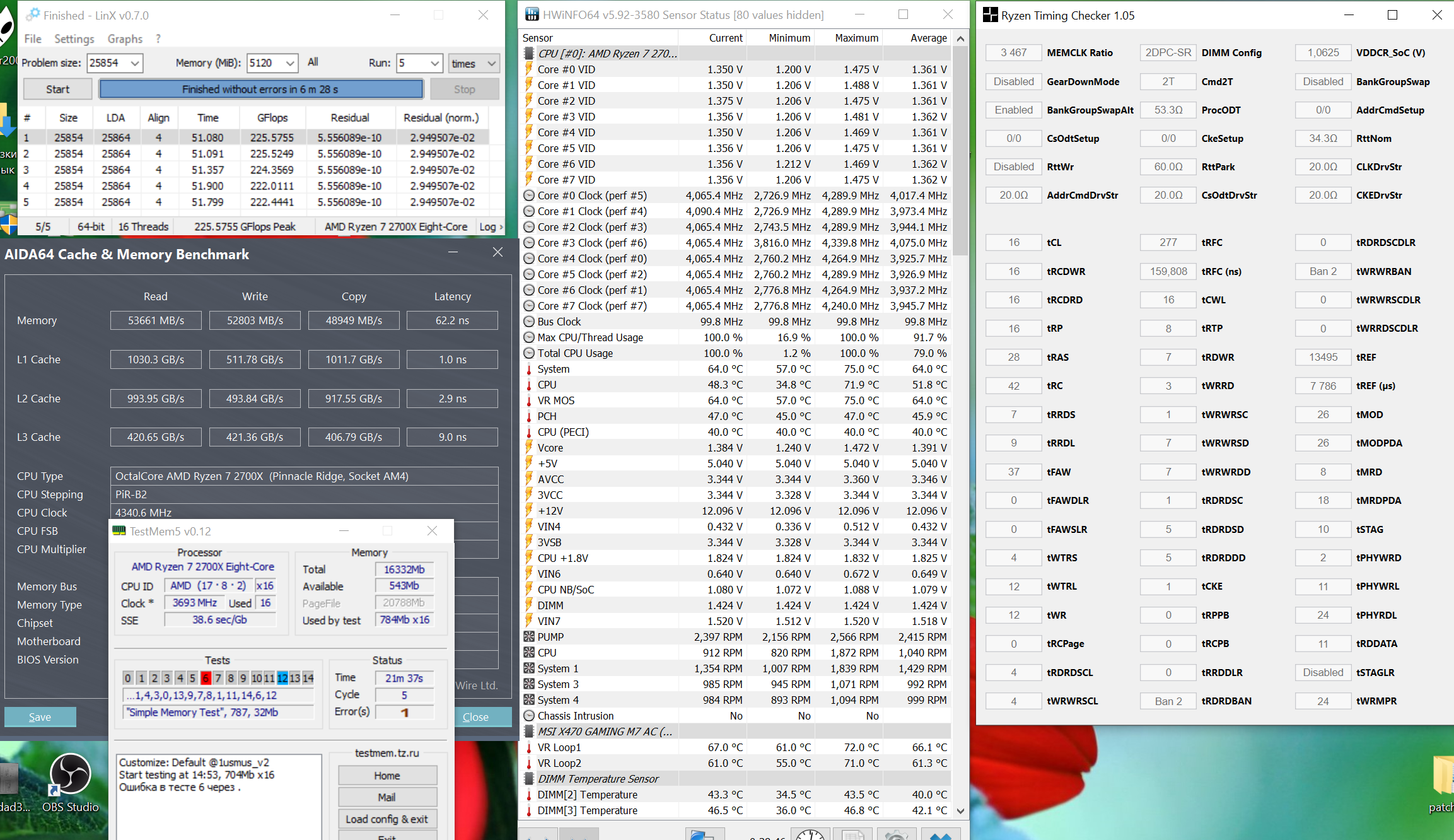

Хочу вставить свое наблюдение к вопросу о разгоне памяти и тестах ее стабильности)
Я использую ТМ5 с пресетом 1usmus , Linx - а после сетевая игра в Batllefield ( в моем случае BadCompany2 ).Если есть косяк с процессором или памятью сетевая игра рано или поздно свернется - и это будет систематическим.
Есть 2 варианта раюоты проца - Автобуст и Ручной разгон.
Автобуст дает максимальную частоту ядер в зависимости от охлаждения и от нагрузки - т.е. малопоточные приложения могут получить несколько быстрых ядер с частотой +150-200Мгц.
Это плюс для людей которые не хотят морочиться с разгоном проца)
Но также есть и минусы - как оно там распределяет, с какой оперативностью - Хрен Знает.
Ручной разгон - это фиксированная частота проца и напряжение.
Плюс в том, что ядра на указанной вами частоте готовы обрабатывать данные.
Минус - это постоянная частота и напряжение, которые вам показывает мониторинг.Типа больше жрет и греет.
А вот тут я вам скажу - это не так) Без нагрузки в простое температура не отличается от температуры в Автобусте, скачки температуры в бездействие есть, но они небольшие. Сответственно нет раздражающего увеличения и уменьшения скорости вентиляторов завязанных на температуру процессора.
Собственно в процессе разгона оперативной памяти пришел к тому , что в ТМ5 с пресетом 1usmus на 3-4-5 проходе стали появляться ошибки.
Прикладываю скрин, обратите внимание проц в Автобусте. Тест задействует все потоки и частота проца 4.100
avtoBoost.png [ 983.15 КБ | Просмотров: 1460 ]
Также в моем случае Linx выдавал ошибку , когда не хватало напряжения на SoC и Память.
В режиме Ручного разгона Linx вешал систему, если не хватало напряжения на проц.
Специально прогнал сейчас тесты, дабы выложить скрин.

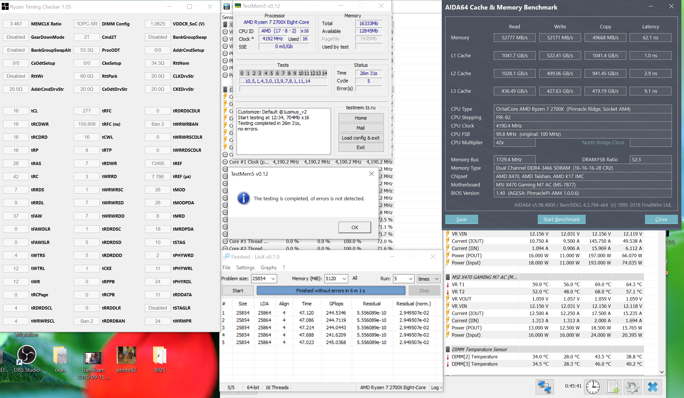

А вот тесты с теми же самыми настройками памяти , напряжениями на Soc и Память, но только с Ручным разгоном проца.
16-16-277.png [ 1.05 МБ | Просмотров: 1460 ]
Все тесты проходит, в игре все ОК, ничего не вылетает, не сворачивается.
В настройках памяти GDM , PDM , BGS - off. Искал наименьшую латентность по памяти.
Одним словом в Моем случае предел по памяти никак не достигается в Автобусте)
Наоборот Автобуст-Зло в предельных и близких к ним режимах Памяти.
Spread Spectrum. Надо отключить.
Вот где этот параметр находится в биосе асуса??? Я чёт на 470 прайме не смог найти.... так и живу на 97.7-98.5

Регистрация: 24.03.2010
ivanvatnikov
Попробовал не помогло , все равно скачут.

Karasev.Ilya писал(а):
ivanvatnikov
отключите виртуализацию в биосе (у asus: advanced\cpu configuration\svm mode)

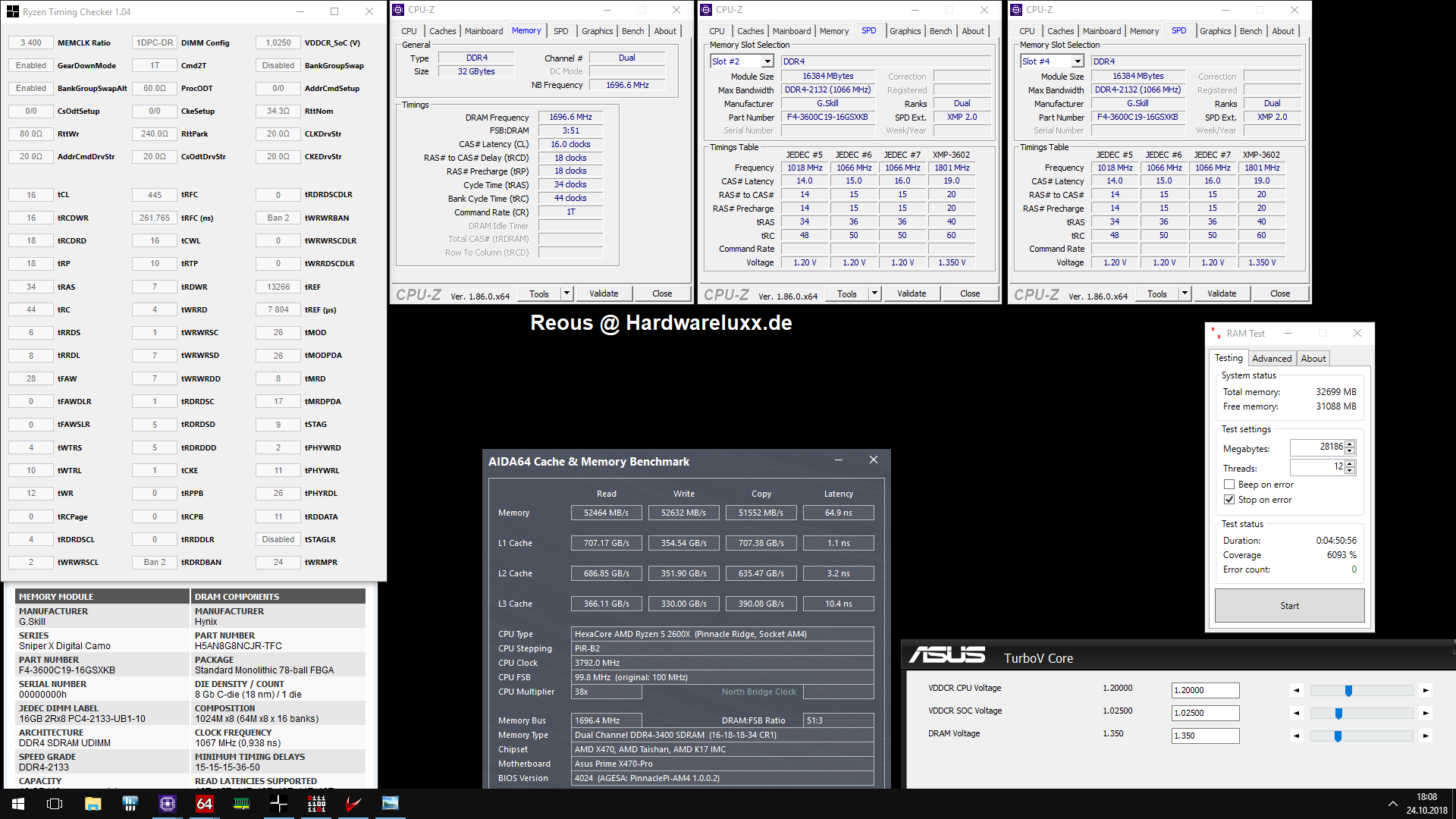

1usmus писал(а):
3200-3467CL14
Спасибо,тайминги 3400 заводятся на дуалах с частотой 3200,но ошибки.
Вот эти с немецкого форума заводятся тоже на частоте 3400,но с ошибками.
3400x470-pro60009kcz2.png [ 334.44 КБ | Просмотров: 1295 ]
Мне кажется у меня что-то не докрученно в настройках,есть ли какие-то общие рекомендации что выставлять обязательно?
сопротивления обычно увеличивают или уменьшают при поднятии частоты?
Feender Спасибо , это помогло .
