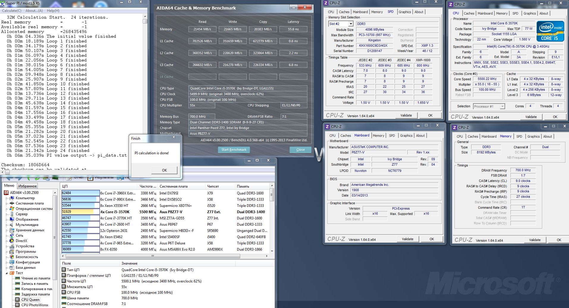

В общем вместо вентилятора повернул системник к кондиционеру, открыв в нем боковую стенку и получилось взять 5.5 при той же напруге, что до этого было на 5.4.
5.5.JPG [ 429.55 КБ | Просмотров: 1004 ]
Решил разогнать память. Не тут то было. Она вообще отказывается гнатся. Максимум, что получилось запустить 1866 при напруге 1.7V и высоких таймингах.
2000 и выше вообще не берет. В таком виде ее можно оставлять или лучше в сток вернуть?
Снимок2.JPG [ 64.71 КБ | Просмотров: 1004 ]
1.7 перебор для памяти...только оверские плашки если стоят.
