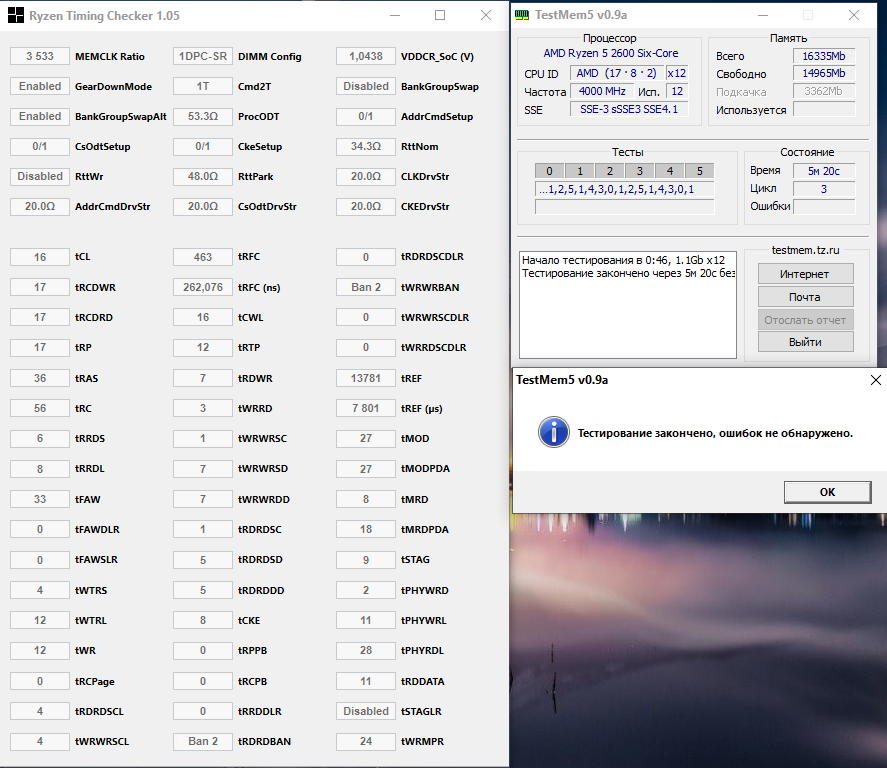

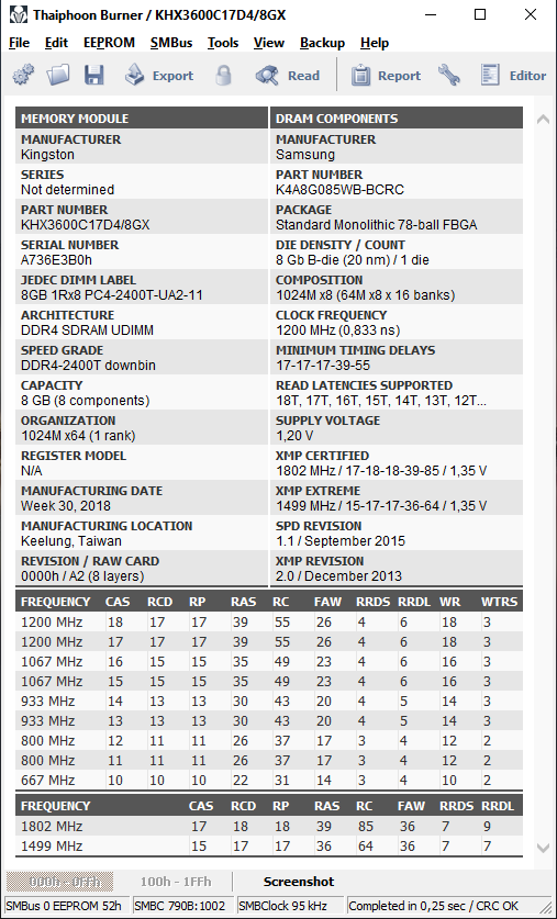

Fitzfive4 писал(а):
Если не сложно, подскажите по чипам памяти и разгону
Для начала биос обнови. А то agesa 1.0.0.2 еще и на 3хх чипсете. Должно лучше пойти с разгоном. И отключишь потом power down mode, даст минус 3-5ns к задержкам.
По калькулятору я фиг знает, что тебе выбирать. У меня, например, память samsung b-die. Но пресеты калькулятора не подходят(видно такой b-die у кингстона или руки мои крюки :-) ). Я взял fast пресет от samsung oem 3400, вбил и выкрутил до 3533. Снизил rc и rfc. Ну еще начитался в шапке про vddp, vtt, vpp и тд. чуть подкрутил напряжения и вроде работает.
Добавлено спустя 1 час 9 минут 21 секунду:
RyZEN 5 2600, aorus x470 gaming 7 wifi, Kingston HyperX predator HX436C17PB3K2/16
на 3533 не запускалась. 3600 до сих пор не победил. С калькулятора пресеты для b-die не подходили. tRC tRFC ниже, чем, как мне кажется может переварить то ли плата, то ли контроллер, то ли сами чипы такие. Взял пресет samsung oem fast 3400 и изменил tRC tRFC. По моим наблюдениям, rc ниже 52 и rfc ниже 460 не подходят. Может чего не так кручу.
В общем вот, что получилось. Может кому пригодится.
Безымяывнный.png [ 60.84 КБ | Просмотров: 1130 ]
Безымянный.png [ 214.06 КБ | Просмотров: 1130 ]
Последний раз редактировалось AndreyHiTech 12.12.2018 17:57, всего редактировалось 1 раз.

Giga
tRFC 262ns можешь проверить для 3533?
Посчитать можно в калькуляторе , вкладка с доп калькуляторами
я знаю. В калькуляторе разобрался. Прочитал всю шапку. Видел разницу при разных cpu vddp, и cldo_vddp. Но не помогло с 3600. А вам за труды огромное спасибо.!!!
Добавлено спустя 12 минут 13 секунд:
Безымянный.png [ 167.78 КБ | Просмотров: 1112 ]
Работает, оставлю себе так :-)

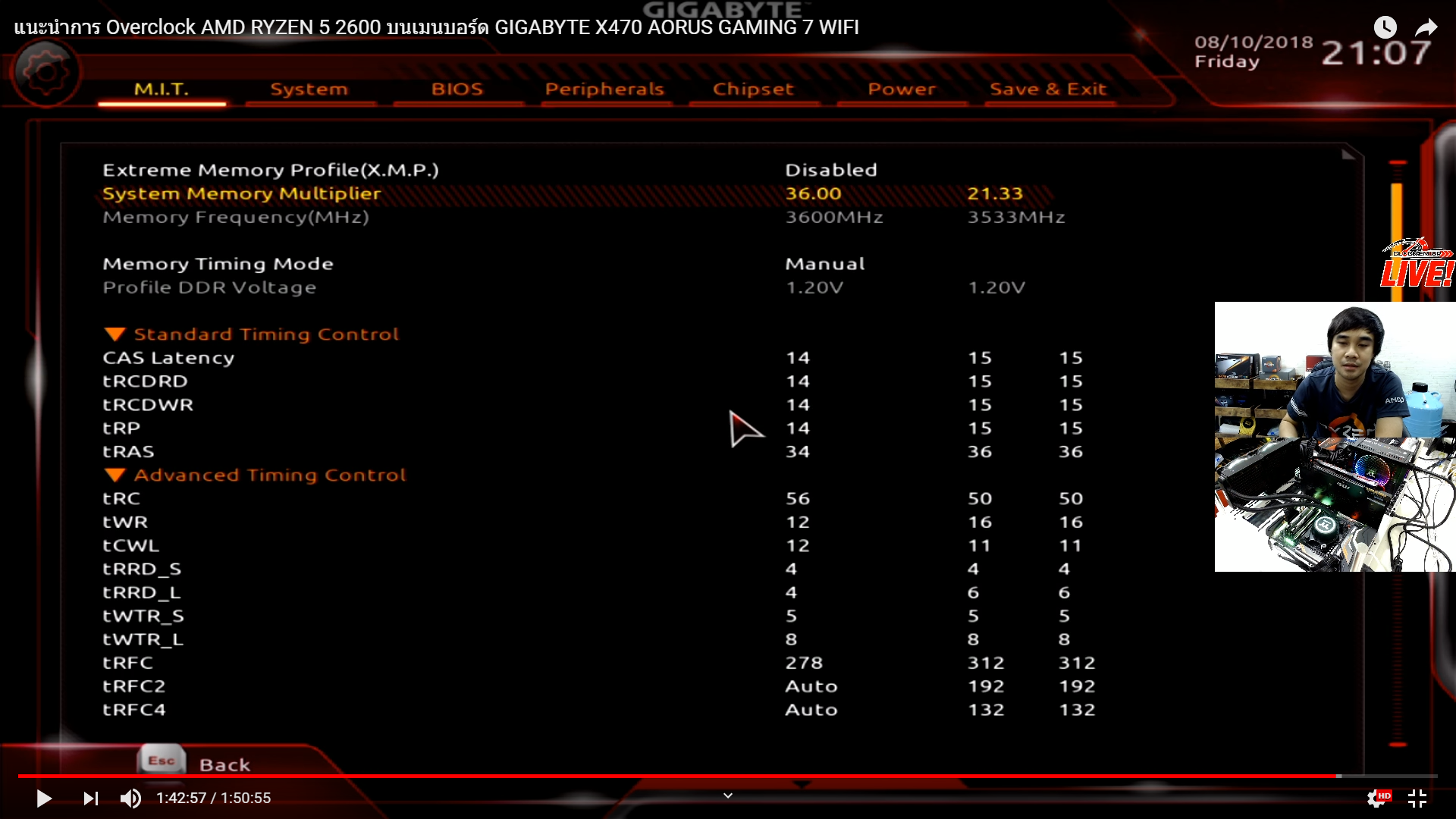

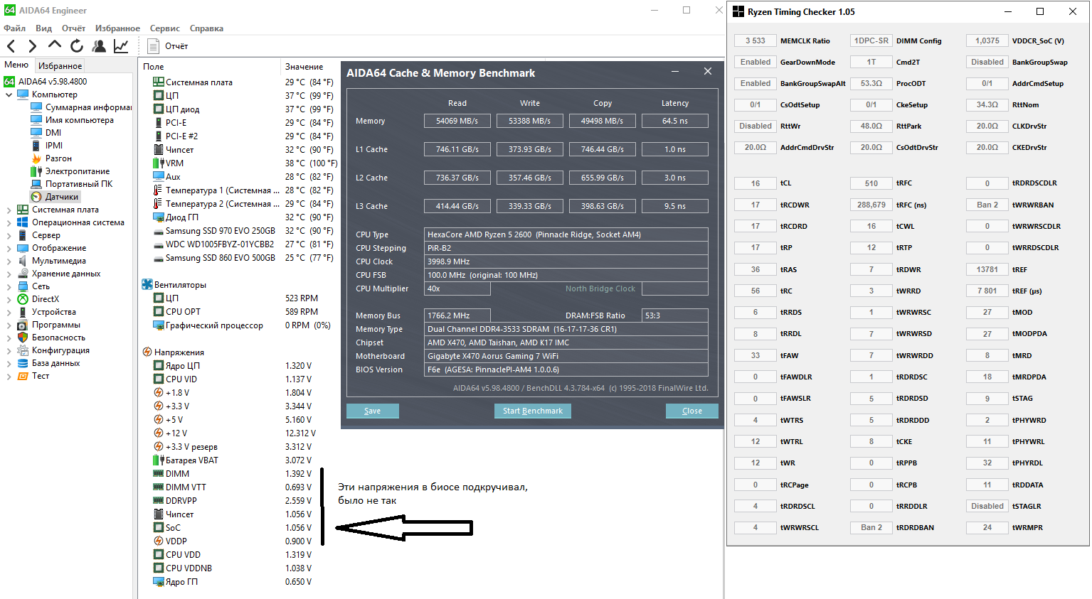

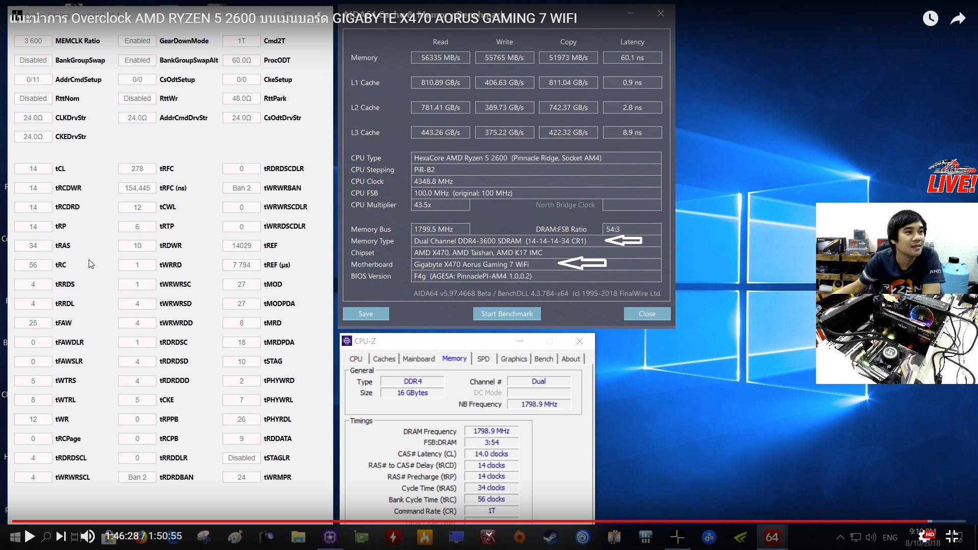

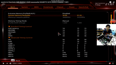

Регистрация: 09.05.2017
Victor91rus писал(а):
Есть у кого на аорус 7 норм разгон?
https://www.youtube.com/watch?v=l82L40j ... .be&t=3394
Безымянны1й.png [ 880.87 КБ | Просмотров: 856 ]
Безымываываянный.png [ 1.62 МБ | Просмотров: 856 ]
Обзоров мало на том момент было, увидел у китайца и купил :-(
Правда больше питальник хороший интересовал и дешевле она была msi gaiming 7 и подобной asus.
В моем случае, да и вообще, плата меньшее зло в связке cpunb r5 2600 и средненькими чипами(2400T 17-17-17) samsung b-die на моем Kingstone, имхо. C 2700x возможно получше будет.
