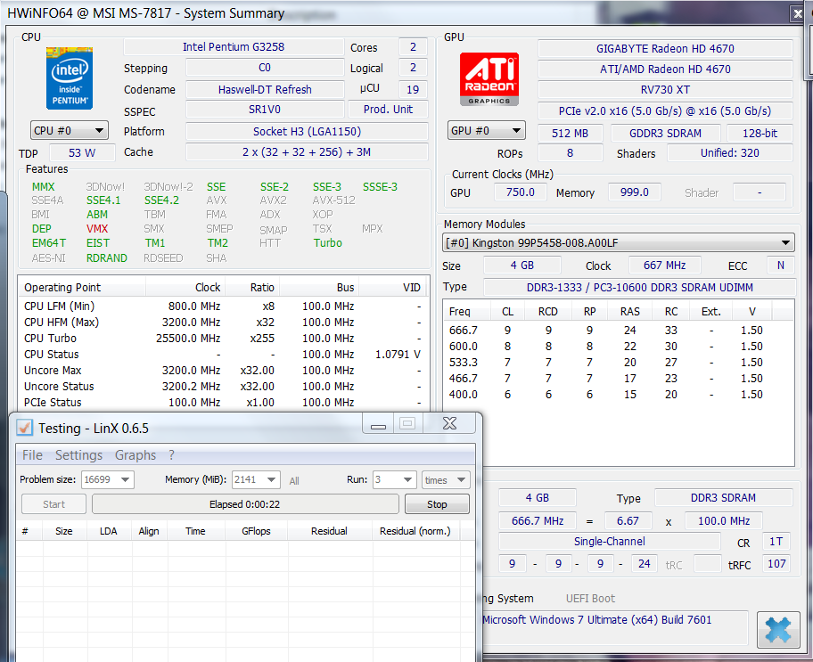

MummyYo какой VID у твоего 3258?
Регистрация: 14.10.2009
Откуда: Крым
Фото: 4
1.079 если верить hwinfo (все сбросил в дефолт, включил линпак)
в биосе сабжа не нашел
10791.PNG [ 156.52 КБ | Просмотров: 1427 ]

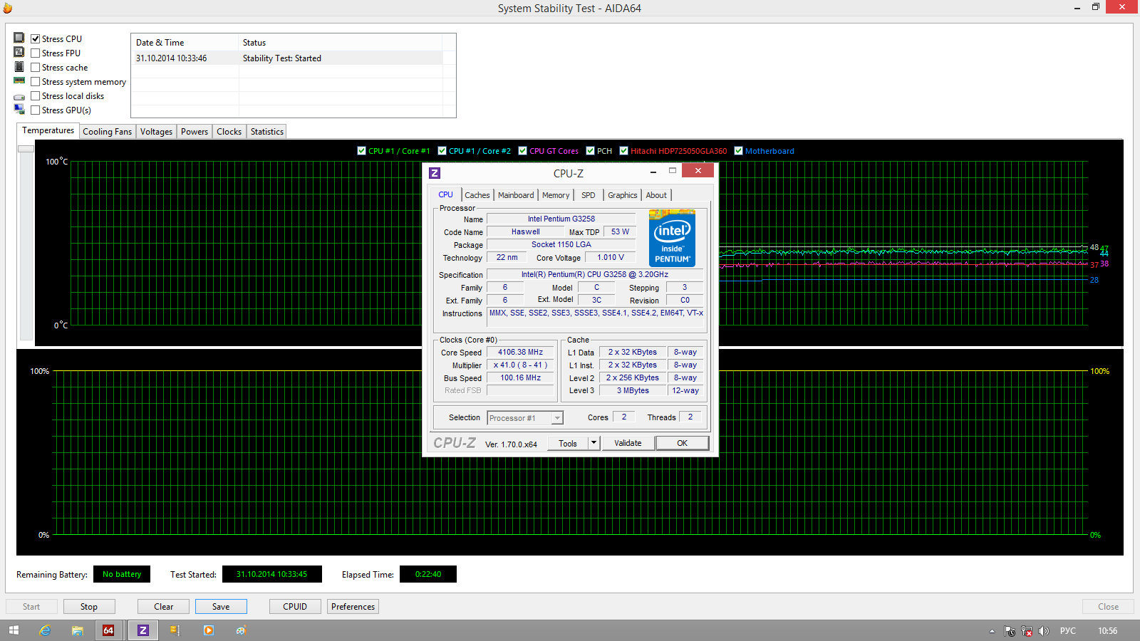

Пополнение статистики по G3258:
Costa Rica, BOX, Batch # 3418B977, VID в BIOS плавает от 1,008 до 1,024 V (???)
При дефолтном напряжении 1,010 V (CPU-Z) на плате Asus Z97-A (BIOS 1304) cо штатным кулером держит стресс тест AIDA64 при 4100 Mhz (Тмах=47℃ в закрытом корпусе), а при 4140 Mhz вываливается из него через 15 мин.
Безымянный7.png [ 75.89 КБ | Просмотров: 1095 ]
Откуда: Крым
Фото: 4
Вываливается через 15 минут, а держит сколько по времени? Тут надо хотя бы несколько часов, чтобы с 99% вероятностью судить о стабильности в 100% нагрузке ЦП...
[3570K@4700+Megahalems][ASUS Z68 + 2x4GB@2000][Asus GTX 1060 3GB OC][DELL U2312HM x 3][ANTEC HCG620W][STRYKER]
Регистрация: 24.04.2012
Фото: 14
Тест шел около 4х часов
