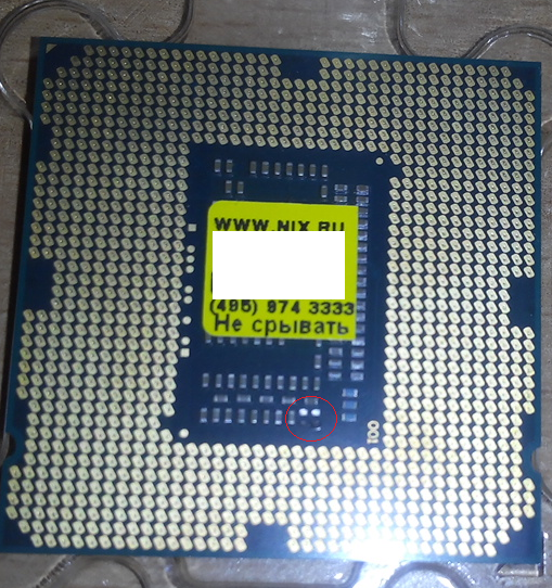

Регистрация: 12.12.2014
отломалось 2 штуковины на процессоре Intel Core i7, комп не включается, сами штучки утеряны. Как восстановить?
intel.png [ 636.62 КБ | Просмотров: 3674 ]
Регистрация: 22.12.2012
infmen писал(а):
Как восстановить?
Припаять такие же штуковина по параметрам как и стаяли.

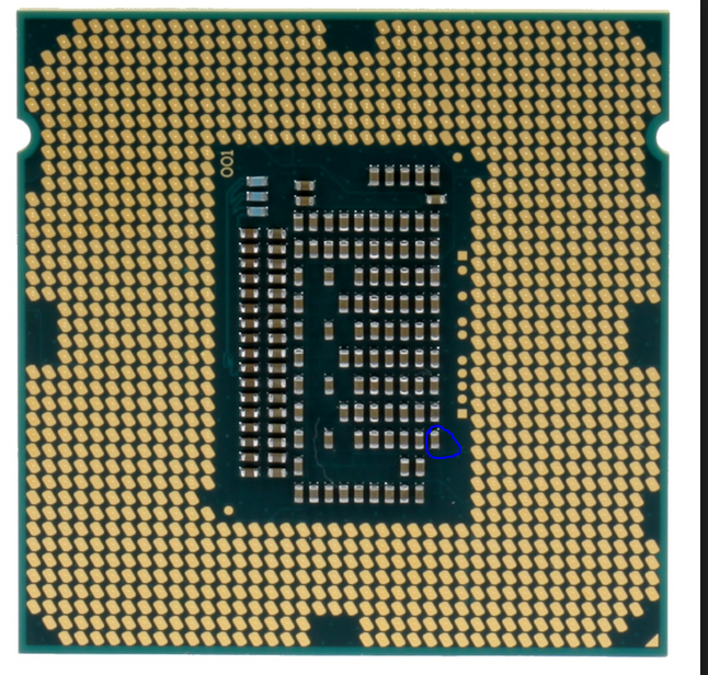

Регистрация: 20.03.2015
Отломилась запчасть от процессора i5 3570. Что это? Критично ли это?
Комментарий к файлу: Фото
Снимок.PNG [ 994.99 КБ | Просмотров: 3062 ]
Может ли эта поломка быть связано с тем что CPU-Z и Asus Suite видит 4 планки по 2 ГБ , а BIOS и стандартные средства Windows видит только 2 планки?
проблема появилась после замены куллера.
Заранее очень сильно благодарю за ответ.
Регистрация: 04.10.2004
Rossykras писал(а):
Что это?
Конденсатор емкостью от 1 мкФ и выше.
Rossykras писал(а):
Критично ли это?
IMHO не особо критично.
IMHO нет.
