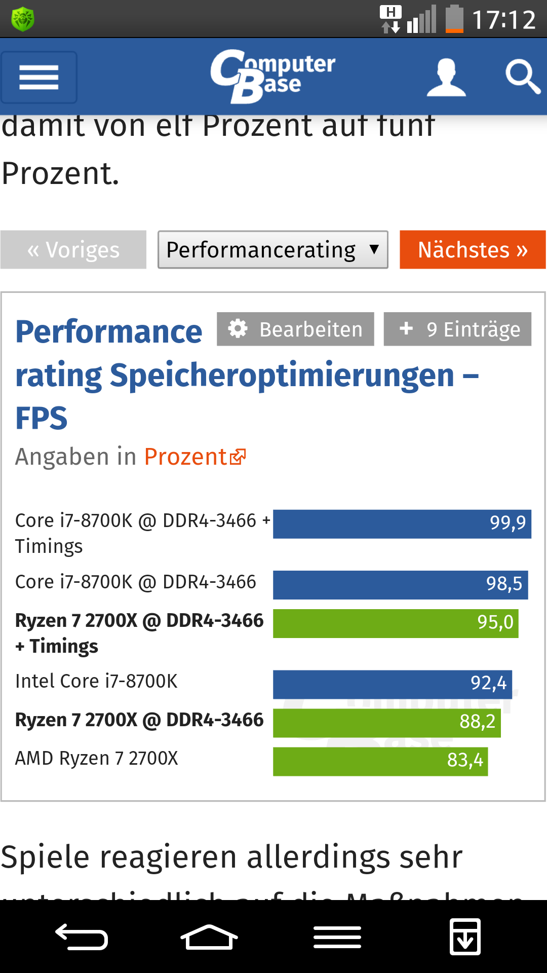

Олег, как думаешь, на воздухе 75с 4.2 Гц на все ядра Ryzen 2700 (X) реально? Или можно даже не мечтать?
Remarc писал(а):
ну 4000 на 1.28v и 4300 на 1.39v разница немаленькая,так что у тебя да похоже на правду,а там нет
Не ловил немцев на вранье ни разу...
Вся Европа и Россия кричит, что Ryzen 2700Х слился, а вот что у них! :-)
Screenshot_2018-04-20-17-12-28.png [ 262.89 КБ | Просмотров: 1094 ]
я и не говорил что они врут,но посмотри что пишет владелец проца выше и что у них
Лучше ссылку приведи, гле Олег тестирует процессор, а то прозевал момент...
Возможно, что Hero VII вольтаж завышает или другие причины. 80С для 4.0 Ггц слишком круто!

Olegdjus писал(а):
Ну у меня и не воздух.
щас статью сам посмотрел,все теперь понятно стало
гугл перевод-4.3 ГГц был пределом полномасштабного турбонаддува, с которым Ryzen 7 2700X на 1,4 вольта все еще допускал стабильную работу. Без разгона процессор обычно работает на частоте около 4,0 ГГц со скоростью около 1,28 вольт. С разгоном потребление энергии и температура значительно увеличились. С Noctua NH-U14S это было тогда около 80 градусов по Цельсию (без смещения)
4300 при 1.4v у них 80С , а не на 4000 при 1.28v значит все там в порядке

Remarc писал(а):
4300 при 1.4v у них 80С а не на 4000 1.28v значит все там в порядке
Там 87С на Noctua и под 100С на Prism, 4.3 Ггц...
На 4.4 Ггц процессор был нестабилен.
Речь, разумеется, о LinX.
лучше с немецкого на анг переводить, переводчик отлично это умеет (если не считать revolutions per minute :D )

Ну вот у немцев в обзоре, 2700х с хорошей частотой памяти и таймингами обгоняет стоковый 8700к и почти на уровне с 8700к с большой частотой памяти.
Вообщем вывод таков в прямых руках и с хорошей памятью райзен отличный процессор.
С кривыми руками или всё в авто лучше интел брать.
