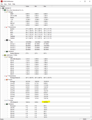

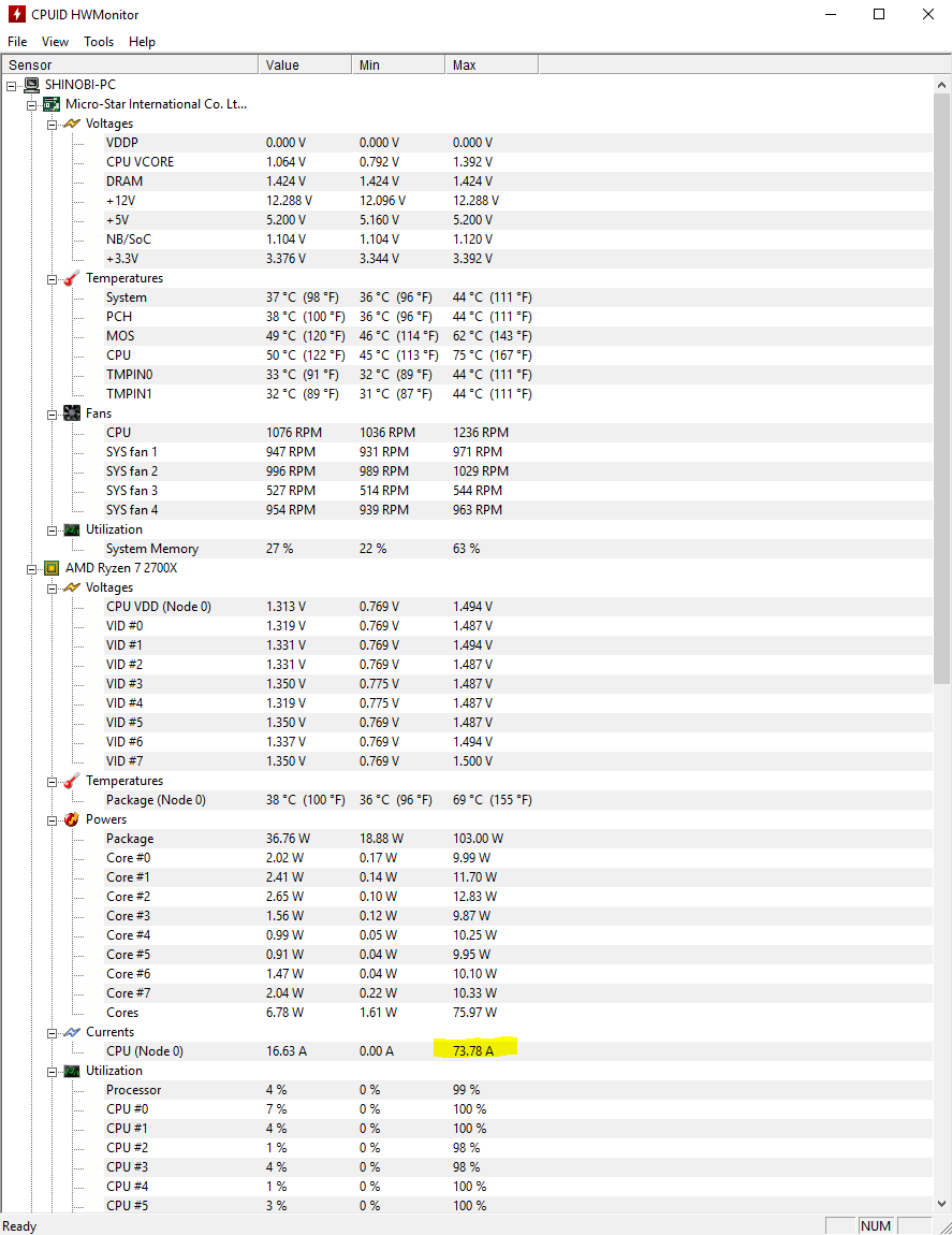

Народ, подскажите пожалуйста,
1)что означает со скрина характеристика Currents (CPU Node0) d gbrt 73.78A ? Правильно ли я понимаю что это максимальная нагрузка на систему, а не процессор отдельно?
2) На том же скрине Powers packege 103W - вот это уже есть максимальная нагрузка используемая CPU?
скрин

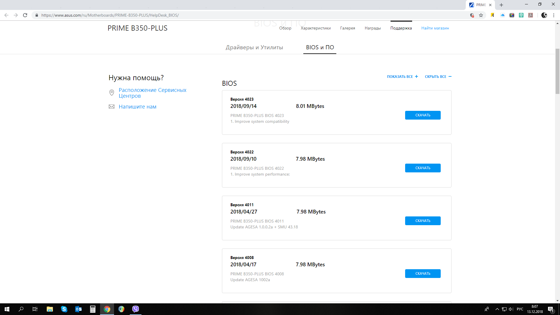

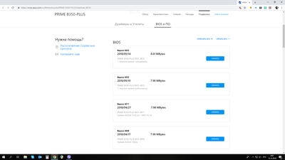

Регистрация: 29.10.2018
Giga писал(а):
Для начала биос обнови. А то agesa 1.0.0.2 еще и на 3хх чипсете.
Спасибо за помощь, но это последний официальный биос. Весь в ожидании обновления.
ASUS BIOS.png [ 120.17 КБ | Просмотров: 1610 ]
А по первичкам-вторичкам такая же петрушка. Первички от SAFE пресета HUNIX MFR, вторички от FAST.
Ryzen 7 2700|Gammaxx 300|Asus PRIME B350 Plus|HyperX Fury 4x4GB (2666 Stock; 3200 )|Palit Dual 1066|SSD+|Cougar STX650 Nitroxenys edition
Регистрация: 09.05.2017
не заметил, у тебя agesa для pinnacle-PI am4, в ней должны били подкрутить для лучшего разгона. Найди в биос пункт (memory) power down (mode) и отключи. У меня в разделе amd cbs, где на asus я не знаю.

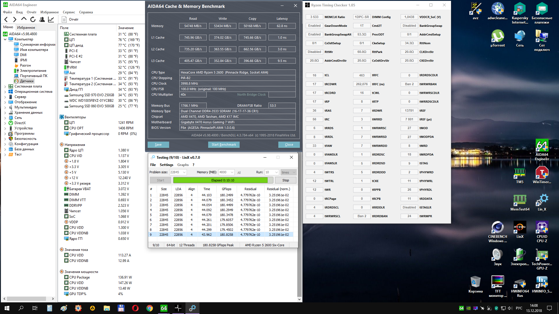

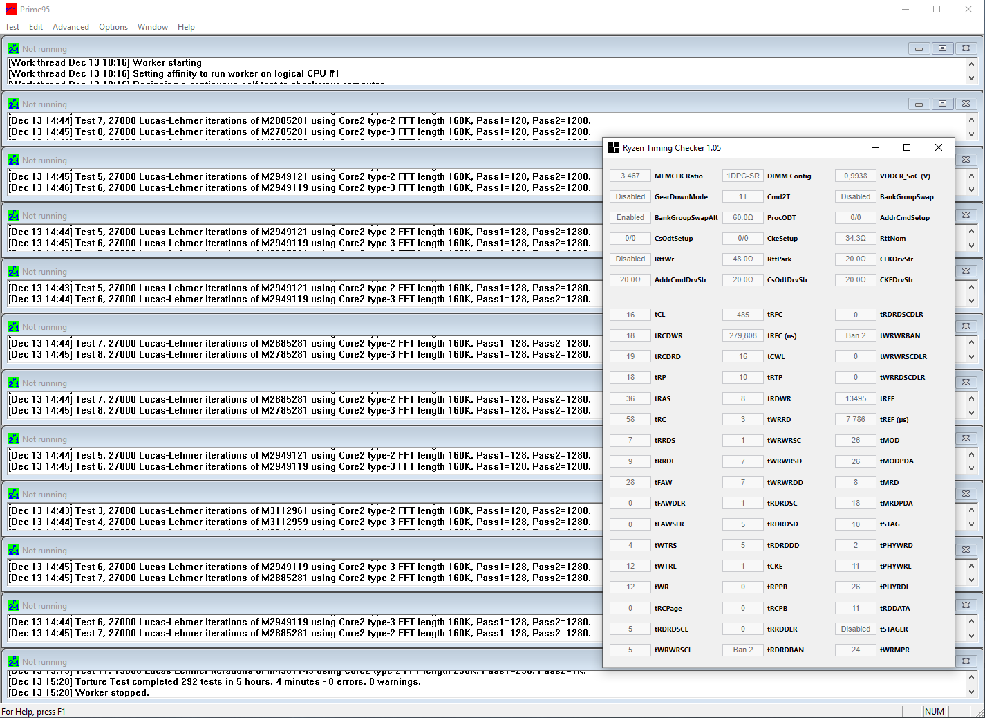

RyZEN 5 2600, aorus x470 gaming 7 wifi, Kingston HyperX predator HX436C17PB3K2/16
Чуть еще подкрутил. Выше 3533 не хочет без ошибок. Ни через шину, ни множитель, ни с настройкой напряжений(vcore, soc, vddp, cldo_vddp, vdim, vtt, ddrvpp и тд, ни с поднятием таймингов до 22-25-25-25-58(плата сама на авто ставит). Похоже cpunb r5 2600 или плата или все вместе не могут, может и я. Но то что железяка может не выдержать, это точно - "Unsafe Shutdowns 417 раз"(холодные рестарты, со смарта диска, а не прошло и месяца).
Изменил rtt_park\5 на rtt_park\4 сразу минус 1.5нс задержка. + еще подкрутил.
пс... memtest5 так же без ошибок, можно еще tRC 54 поставить, работает, но как неизвестно, перетестировать не хочу уже.
Может сохраню, кому то кучу времени.
Безым55555янный.png [ 724 КБ | Просмотров: 1583 ]
Безымянный.png [ 882.57 КБ | Просмотров: 1583 ]
Еще раз огромное спасибо куратору за его труды!!!
нет. Это потребление процессора(73.78А). 1.392в*73.78А=102,70176w, округляет до 103W. Что бы узнать сколько вся система потребляет, это надо через ватметр в розетку подключать.
Регистрация: 19.06.2018
Откуда: Россия, Иркутск
Спасибо, не догадался что напряжение нужно брать именно процессора, а не линии целиком, иначе получалось слишком дофига).

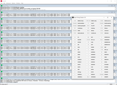

Ребята , ошибки в мем тесте от 10 штук, после 3-2ух минут, что мне исправить ?

cyber7unk писал(а):
что мне исправить ?
CL с 19 на 18. Иногда tRCDRD должно быть выше остальных. У меня, например, ровную формулу не принимает ни в какую. Что-то вроде 18-19(tRCDRD)-18-18-36-58 может помочь.
ProcODT 60 попробуйте.
Дальше подбирайте соотношение RRDS/RRDL, FAW, RDWR/WRRD, Geardown пробовать включать, CAD bus 20, снижать напряжение на память.
CL, может, и на 16 скинуть получится.
