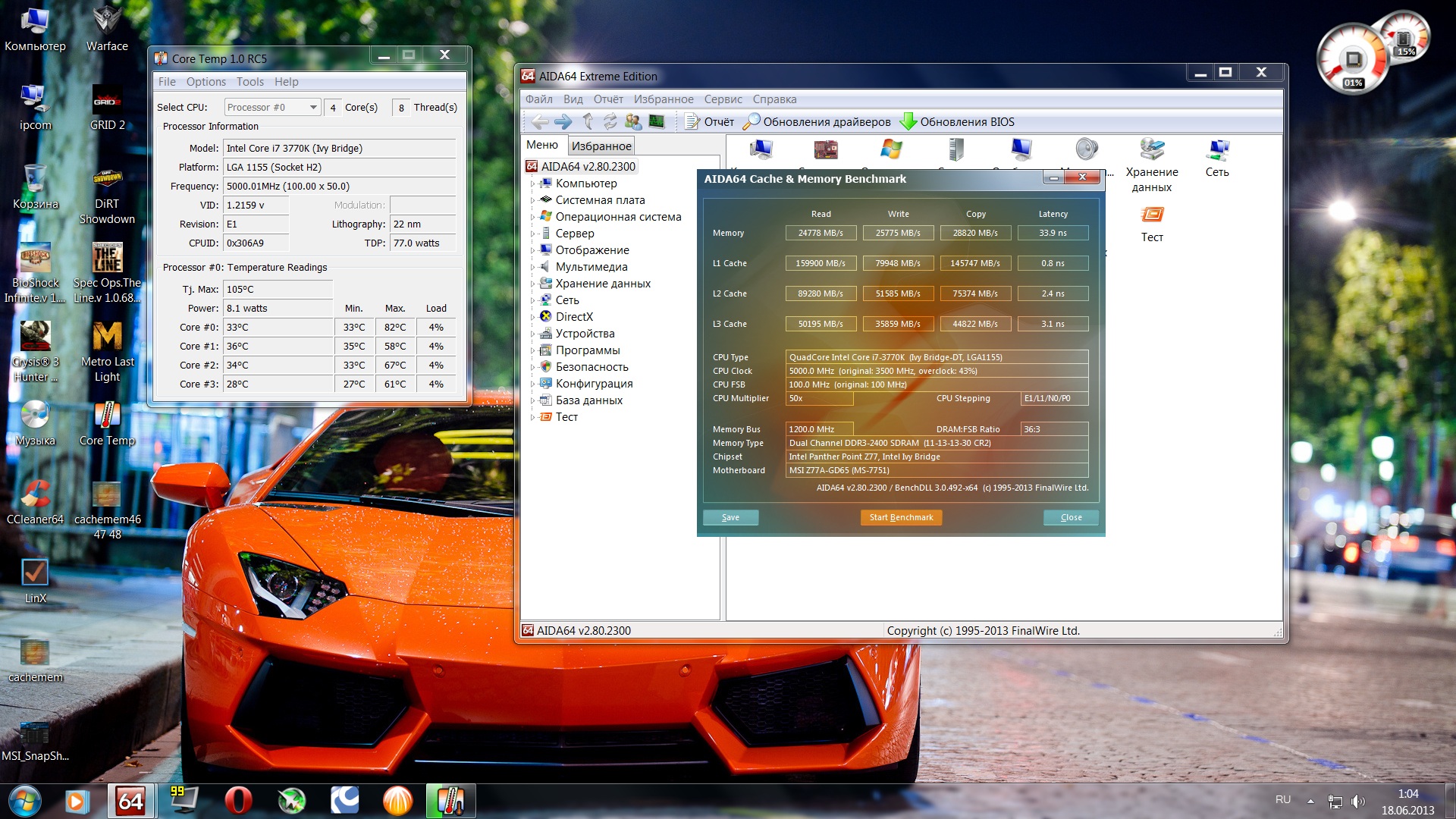

Dim4ik-2012
Вот смотрите, все показания будет видно в самой игре: :D
Отображается всё, что вам нужно, и можно вывести ещё больше. На скрине средняя загрузка CPU 60%, загрузка по ядрам 71%-67%-51%-51%, загрузка GPU 82%-94%.

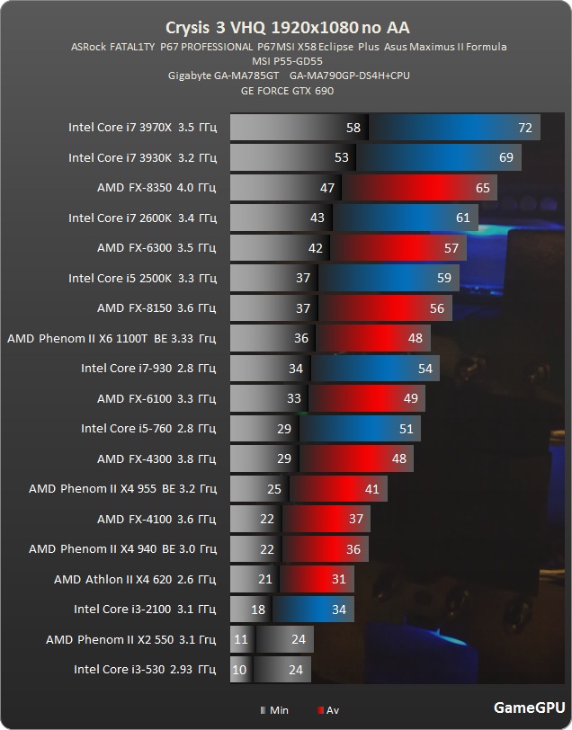

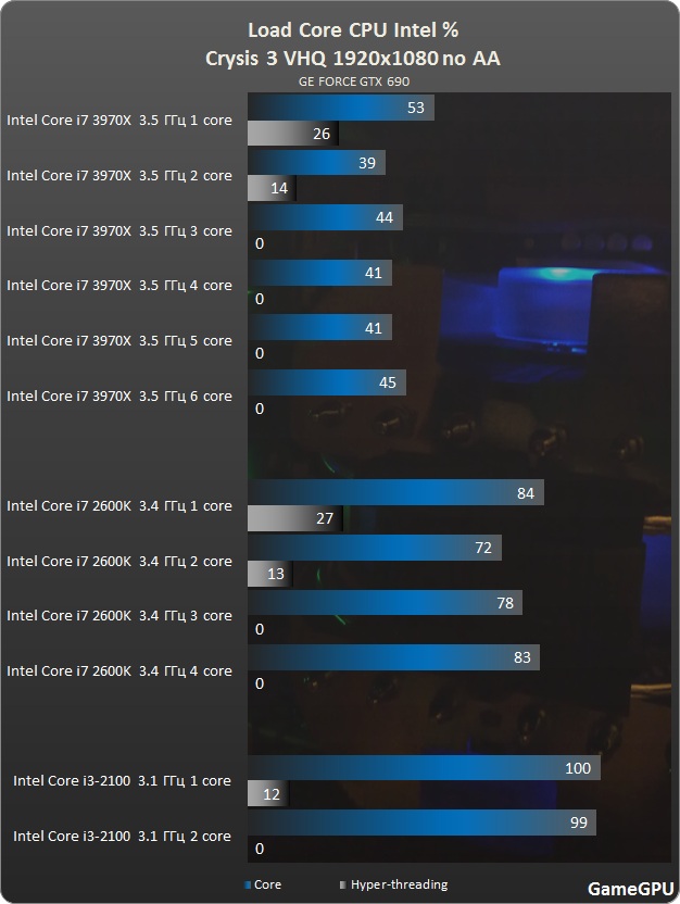

Dim4ik-2012 писал(а):
Смотрел, процесс грузит Кризис3.ехе т.е игра! Может же из за не хватки карты проц брать все на себя????
физику только...посмотри в настройках видеокарты кто обрабатывает Physics-X..видеокарта иль процессор
Не слушай ни чьих советов, в том числе и этот.
Регистрация: 12.06.2013
Люди если при игре проц ай 5 3570К грузиться под 90-100% то это из за слабой видяхе Жефорса 560 или игре не хватает проца??? Кризис 3.
Да все норм у тя там где трава и деревья взрывы это физика , а в кр-3 ее оброботкой занимаеться проц и на картах где много подвижной травы деревьев и взрывов для этого проца в самых тяжолых сценах это норм .
вот смотри тесты.
http://gamegpu.ru/action-/-fps-/-tps/cr ... t-gpu.html

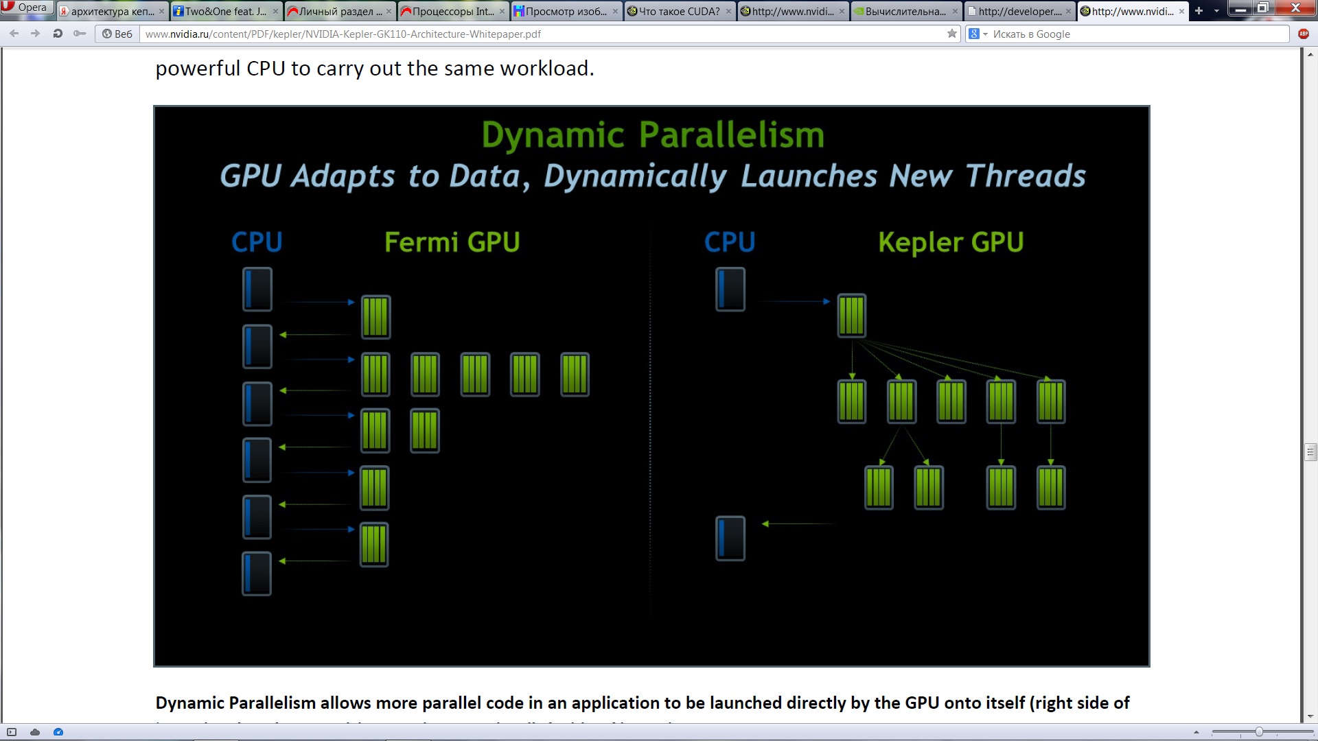

А вот еще забыл смотри скрин как работают архитектуры видеокарт с CPU
у тя 500-поколение (Fermi) оно много требует ресурсов от проца для загрузки видеокарты.
Безымянный.jpg [ 280.54 КБ | Просмотров: 847 ]
