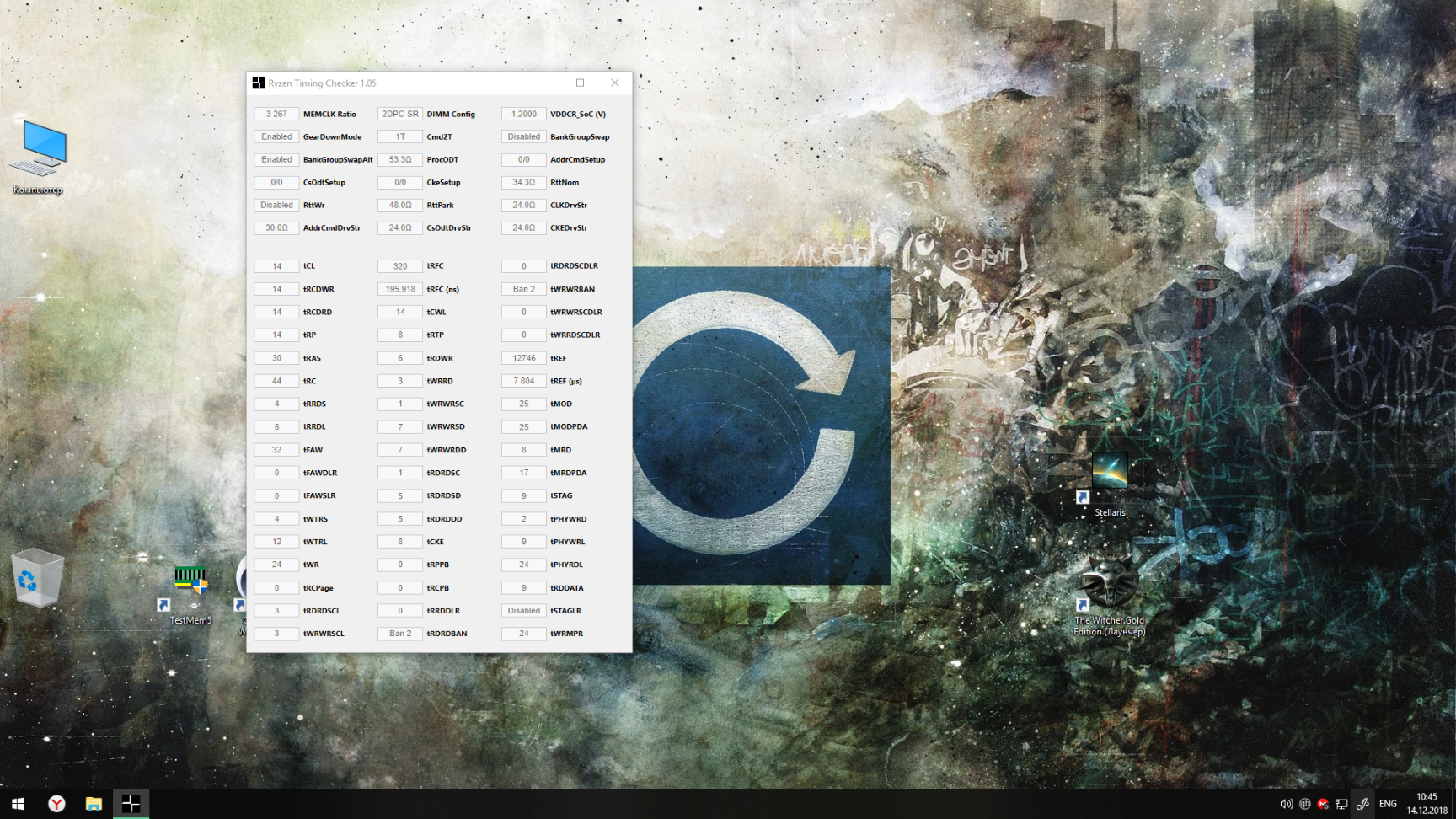

Giga писал(а):
И мониторинг в аиде - напряжения, скрин бы посмореть.
тут такая петрушка - в аиде у меня нету такого мониторинга, как у вас. Из датчиков там только DIMM, CPU/NB, CPU VDD, CPU VDDNB. Засим все.
В hwinfo то же самое, только CPU VDD называется VIN6, и есть какие-то VIN4 и VIN7, которые я не смог идентифицировать. Скорее всего, напряжение чипсета какое-нибудь.

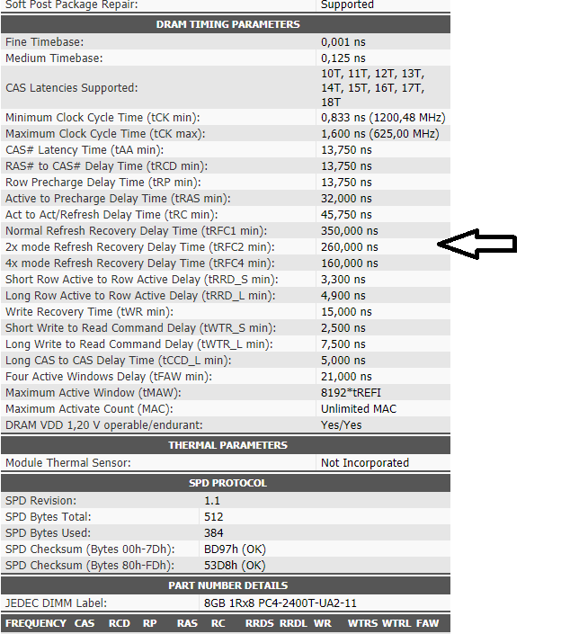

K4A8G085WB-BCPB
Это наверное 2400P-15-15-15
У тебя лучше чем у меня K4A8G085WB-BCRC(2400T-17-17-17). Должно лучше переваривать низкие тайминги.
Безымянный.png [ 56.5 КБ | Просмотров: 922 ]
Я про чипы спрашивал, для высоких частот от 3466 надо ставить procODT 53-48 и rttpark rzq\4(60), где то в шапке видел. У меня такая комбинация сработала, когда я soc 1.05v для 3533 сделал.
Тайминги ровные 16-16-16-16-36 тоже не работают, 16-17-16-16-36, 16-17(18)-17(18)-17(18)-36 без проблем. А ты 16-19-17-17-36 ставишь. Возможно и не можешь ужать 2ые и 3ые по этому.
tRC не должен быть меньше tRP+tRAS. tRFC в тайфуне в репорте можно посмотреть и в калькуляторе рассчитать для заданной частоты.
Должно, да не обязано. Чипы, может, и хороши, но на обвязке сэкономили, например.
Меня тоже кольнуло, что в ХМР тайминги высоковаты, но думал, что без проблем скручу. Можно было доплатить 2700 до комплекта на 3733, где гарантированно отборный б-дай, но жаба не позволила. И так оверпрайс получился, я изначально зеленки хотел, но привезли только одну планку. Оказалось, что в низкие тайминги оно принципиально не умеет.
По классике да. Но тут очень своеобразный КП, он способен на фортеля.
RFC 260нс тянет только на 3400, кстати - на 3466 уже нет, специально перепроверил этот момент. 280нс - пожалуйста.
