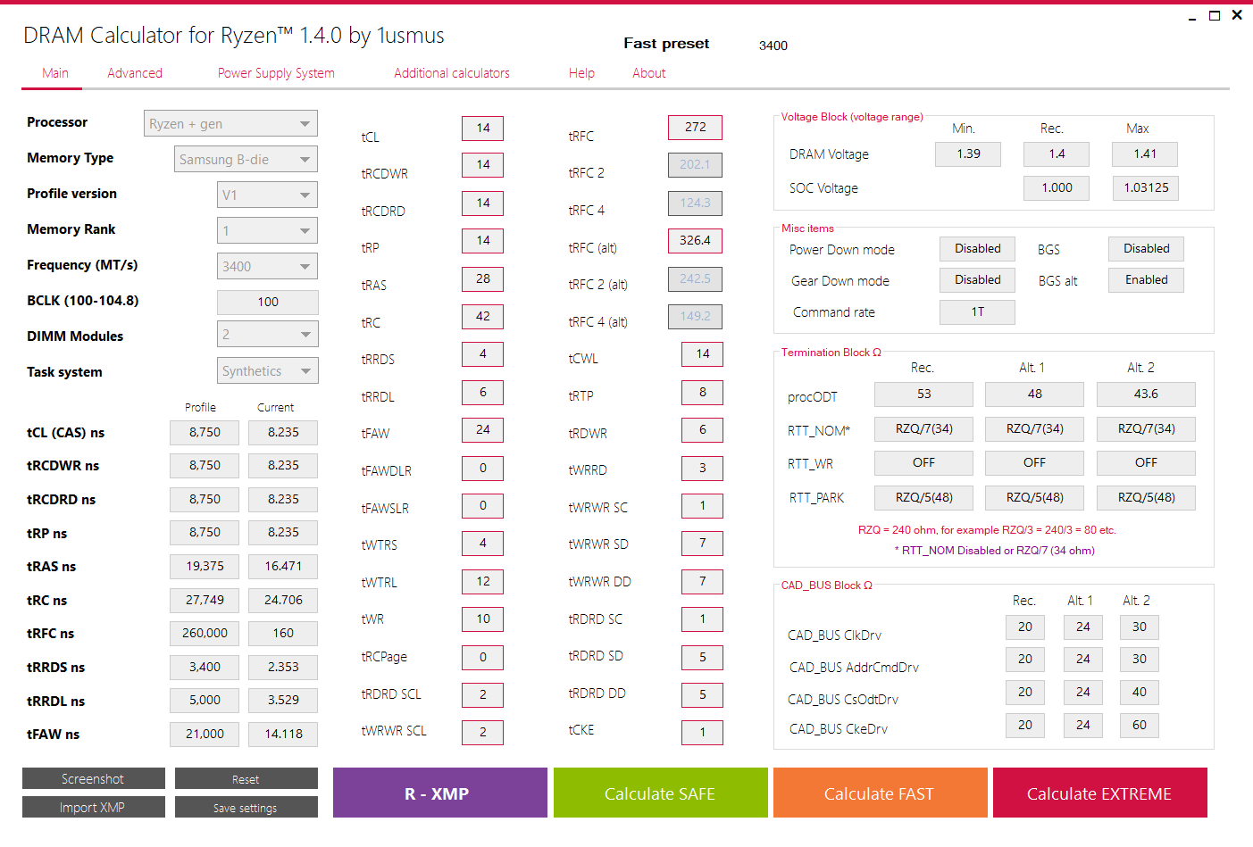

Zhuriken О_о чего SOC вольтаж такой дурной ? Срочно понижайте !!!
3400 C14 должна легко брать

Zhuriken писал(а):
Все на авто, странно, не замечал, до 1в?
в калькуляторе справа указаны вольтажи
456.png [ 82.18 КБ | Просмотров: 917 ]
Регистрация: 12.09.2018
Да, я уже поставил как надо, пробовал вбить сейчас все по калькулятору на 3400, просто бсоды ловлю, может это из-за BCLK на 101?
Еще заметил вольтаж 2700x у меня средний на 4200 гц где-то 1,4 ,тут все безопасно?
