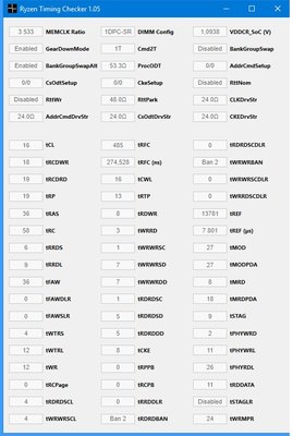

Подскажите плз. Поставил вот такой разгон памяти. В принципе всё стабильно , и в теста и после перезагрузок в тестах. Но есть нюанс . Если комп долго простоит выключенным (ночь ) то с утра при проверке стабильности ошибки в ТМ. После перезагрузки всё становится ровно . Питание SOC 1.1 (1.120) питание памяти 1,37 . Какие параметры покрутить чтобы убрать такое поведение ?
1.jpg [ 108.18 КБ | Просмотров: 1388 ]

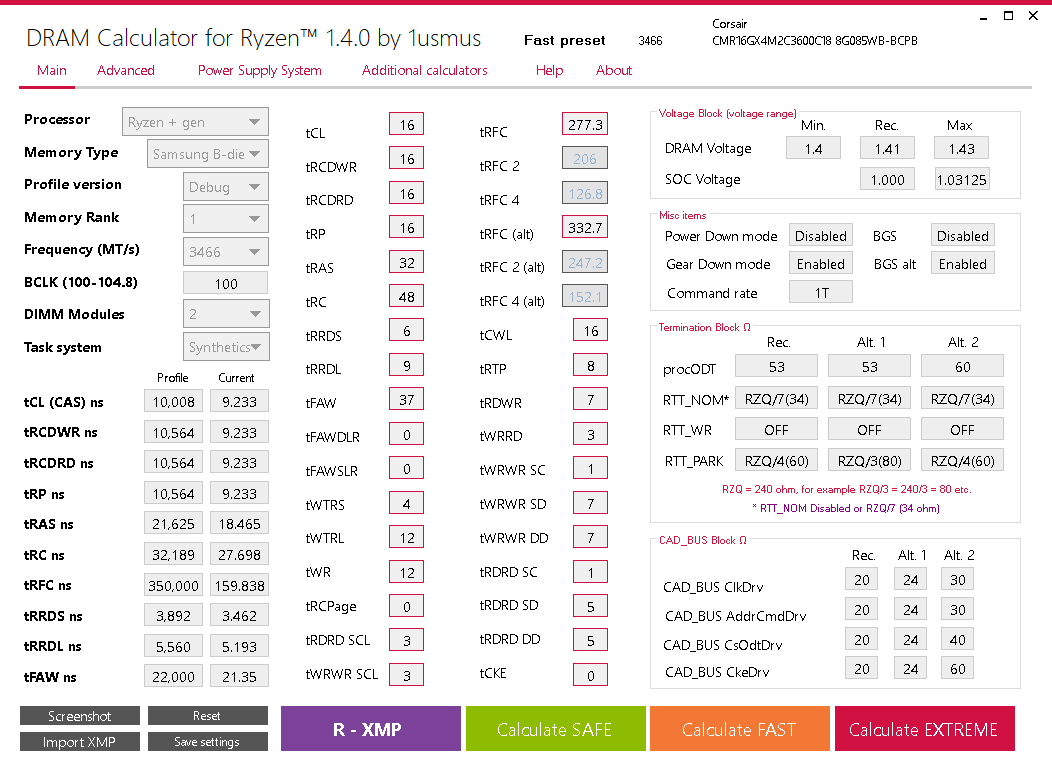

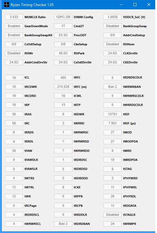

Всем привет ! Тут такой вопрос - повышение напряжения на память Dram voltage на 1.4Вт безопасно для памяти и проца ?
Тут парень говорит что повышение вольтажа больше 1.35 Вт не очень круто, и может отразится на проце - https://www.youtube.com/watch?v=iywTpHeg_wc
Фишка в том, что моя память стабильно работает на 3200 частоте при таймингах 16-16-16-34 CR1, при повешении частоты комп не стартует, райзен калькулятор показывает повышение вольтажа на 1.41 Вт. Хотя в моей памяти есть xmp профиль 18-19-19-39 1.35 3600 mhz при включении которого также не стартует комп - подскажите плиз что и как лучше сделать
1.png [ 50.77 КБ | Просмотров: 1086 ]
Безопасно
Как показывает, так и надо пробовать.
Почему профиль памяти выбран Debug, а не V1? Количество модулей в калькуляторе надо указать 4 штуки и т.д., всё как в системе есть. Плата хорошая, память хорошая, но четыре модуля едут тяжее двух, то есть не надо сразу прыгать за рекордами. При разгоне памяти надо не забывать накидывать напряжение на проц. В комплекте с калькулятором есть подробная блок-схема, как действовать при разгоне.
Вот инструкция Процессоры AMD Ryzen 2000-й серии (Pinnacle Ridge\Zen+\12nm\AM4) #15856808

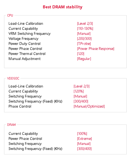

а еще такой вопрос надо ли менять данные параметры типо load line calibration и т д ?
Если да, то вот в биосе я нашел инфу про SOC и CPU, а вот для DRAM таких параметров нет в разделе DIGI & VRM Control
Хотел еще узнать про разгон проца стоит ли его гнать или же активации в стоке Precision boost 2 достаточно? у меня сейчас боксовый амдешный кулер wraith prism, в основном работаю в монтажке и с 3д графикой, как я понимаю новый охлад для частоты 4.2 ghz это noctua 15 se или dark pro 4, но на них ценник довольно таки высокий и стоит ли делать апдейт охлада я вот не пойму) тем более у дарк про у него даже не медная площадка, а из алюминия ... может есть что лучше по цене/качеству из воздушного охлада ? или же лучше сидеть на стоковом кулере c precision boost 2?
Снимок.PNG [ 60.82 КБ | Просмотров: 1038 ]
