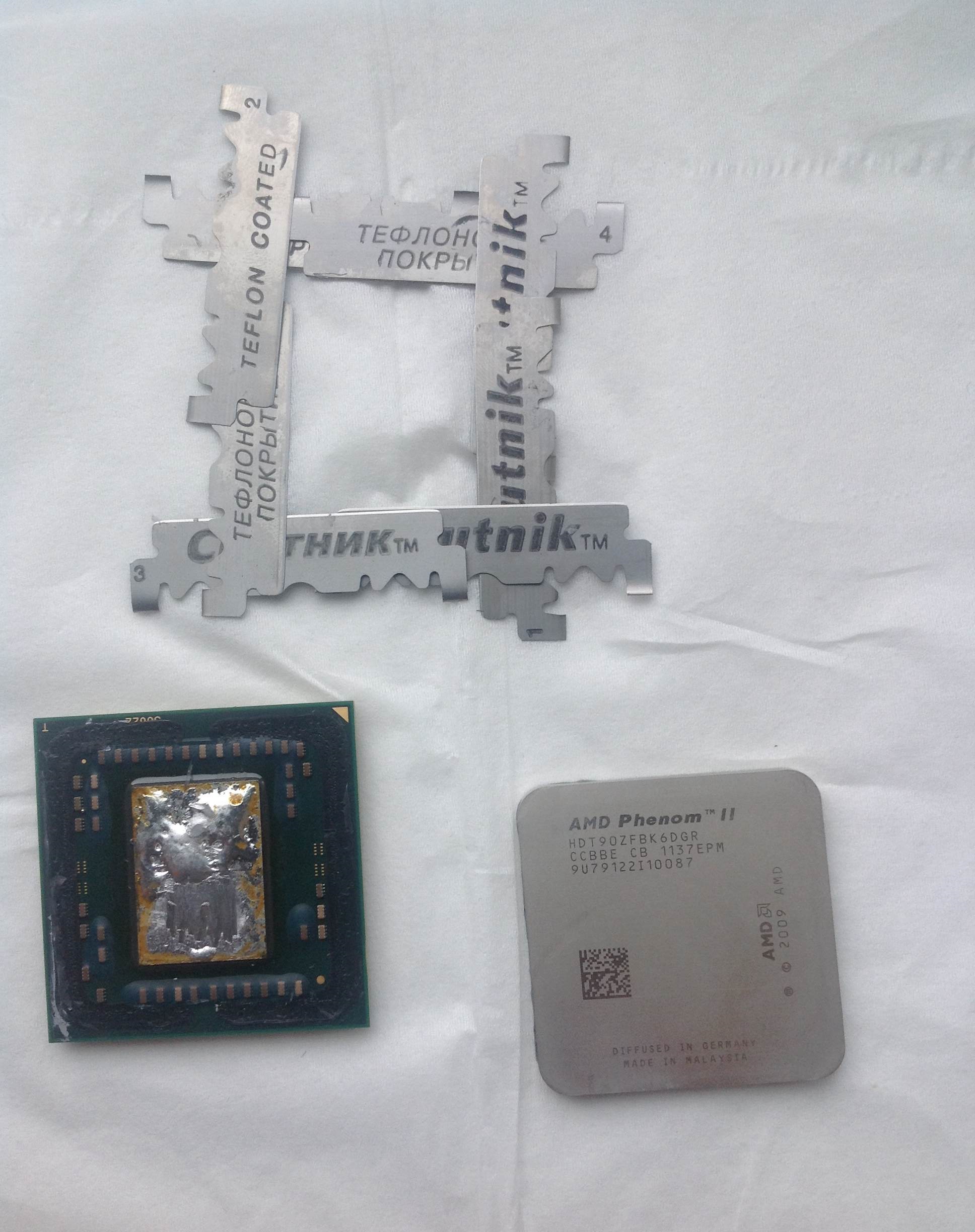

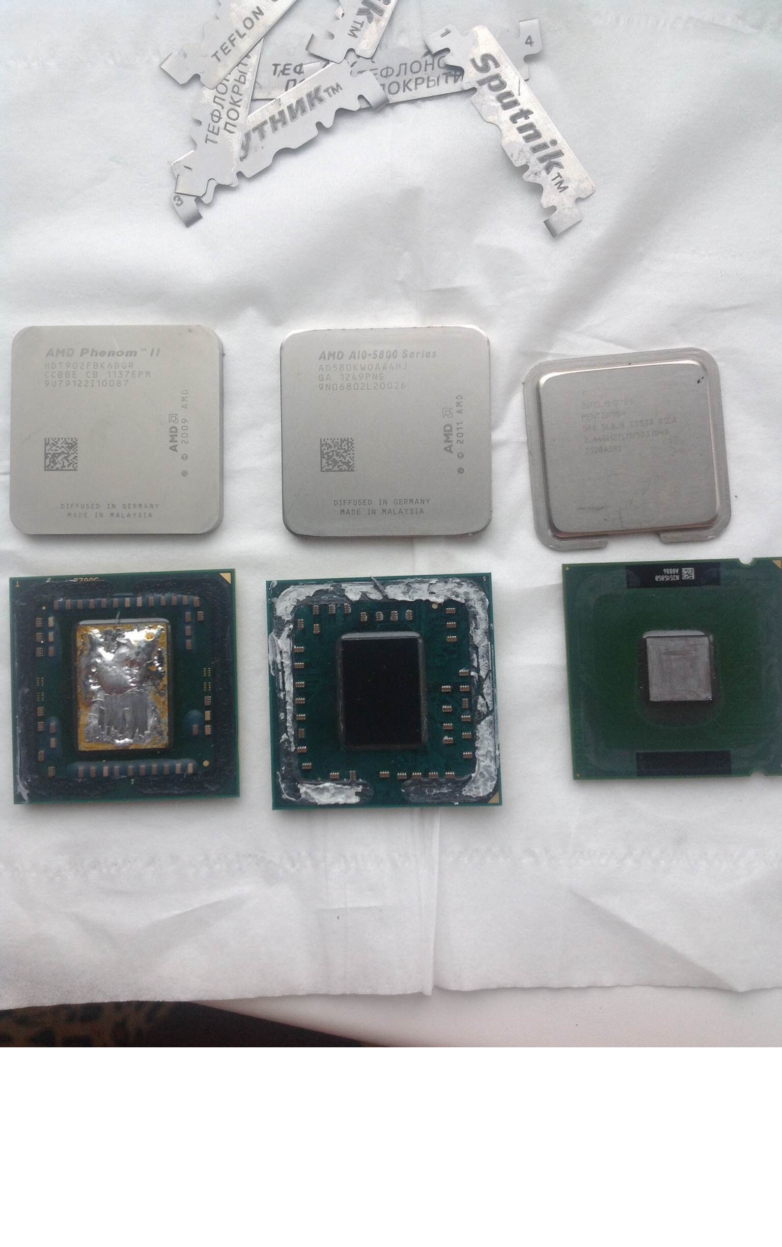

AMD Phenom II x6 Thuban.
Метод - бритвенно-феновый.
Состояние - полностью рабочий.
Повреждённые элементы отсутствуют.
Водоблок поставлен прямо на кристалл через МХ-4.
Эффект - выявлено, что тот датчик, который система определяет как "температура ЦП" не находится в самом кристалле, а находится где-то в сокетном пространстве.
Так же прикреплю изображение ранее скальпированных (Тубан-Тринити-Прескотт)
P.S. Продам немного православного интеловского\АМД припоя :D
Конечно работа ювелира (не каждому по плечу без увечий скальпить проц ядро которого со всех сторон утыканно элементами)
Но зачем было скальпить феном с припоем ? и много ли ты выиграл на нем в плане температуры ?
