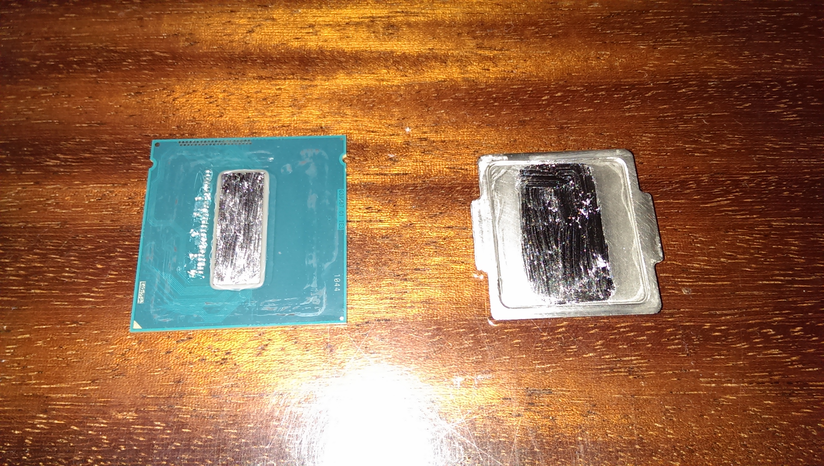

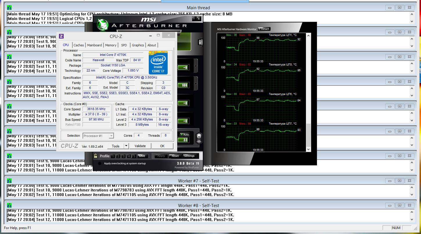

Снял крышку со совего i7-4770K без проблем. Но есть сомнения, не мало ли нанёс жидкого металла... Температуры под боксовым кулером дикие (без разгона, естественно). Или для такого охлаждения это нормально?

bugay50 писал(а):
кстати чем у тя кондинсаторы замулеваны?
Силиконовый герметик ABRO.

Victorman
это у тя после скальпа такие температуры? в принципе, для боксового довольно нормально.
вот человек тоже с боксовым сначала плохо обезжирил. после повторной процедуры стало получше. там повыше еще почитай!

в планы не входит смена кулера? если поменяешь и будет так же все печально, то 95%, что плохо обезжирил поверхности и ЖМ у тебя просто собрался.

Регистрация: 25.02.2006
Откуда: Хабаровск
pahan-08
Растворитель, потом спирт. Крышку даже губкой из упаковки CoolLaboratory потёр.
Жду посылку с фитингами. Вода будет неплохая.
Вот не знаю, вскрывать ли проц заново, чтоб проверить всё ли ок...
