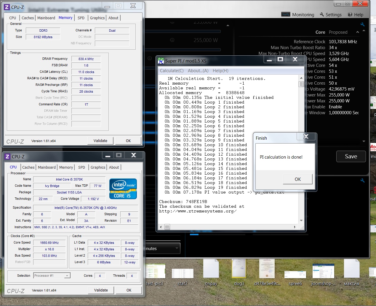

погоняемся по pi? ;)
7178.jpg [ 445.76 КБ | Просмотров: 938 ]
